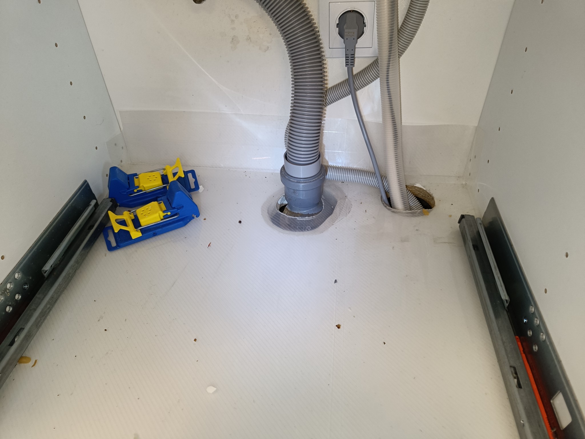

Bifogade bilder innefrån skåpet, mitt otränade ögat tycker det ser helt torrt och oskadat ut. Tog en bild uppifrån avloppsröret också, vet ej hur det ska se ut dock ;)

Rören in i skåpet börjar precis ovanför den första bilden och jag tycker mig kunna se en mörk skugga på nedandelen av hålen
Jag kan inte heller se att jag ser spår av någon läcka, men det är faktiskt väldigt svårt att se eftersom själva idén med läckageskyddet (den där plastmattan i skåpet) är att den ska vara helt tät mot alla rör så att om de blir någon läcka, så måste det tar sig ut genom dörrarna där du enklare ser det. Som det är nu så kan det ha läckt något, följt rören och ner under skåpet, utan att skyddet har varit till någon hjälp.

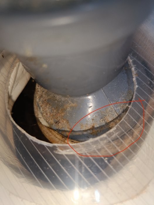

Det är inte så enkelt att det är tätt i det gamla köksavloppet och avloppsvatten tränger upp i skarven då diskmaskinen tömmer.
Den gråa PVC förminskningen ser inte ens ut att sitta i ordentligt. Så där har du troligen problemet
Grå PVC-förminskning som inte sitter ordentligt i köksavloppet, med läckage vid skarven.
Hellwiz och 2 till

Har en hantverkare gjort dessa genomföringar genom skvallerbrickan i skåpet? Det är ju bara hål rakt igenom? Så skall det inte vara, du skall ha genomföringar, typ som nedan.

Ja det är klart det ser oskadat och fint ut där eftersom bänkskåpsinsatsen skyddar skåpet och istället leder ner vattnet under skåpet via de otätade genomföringarna. Precis tvärtemot vad det är tänkt. Så j-vla dumt... :seenoevil:
Helt klart ett felaktigt utfört arbete. Men det där vill du ha ordentligt utrett, så frågan är om inte ändå försäkringsbolaget är rätt part att vända sig till först. Sannolikt har de dock åsikter om utförandet.
