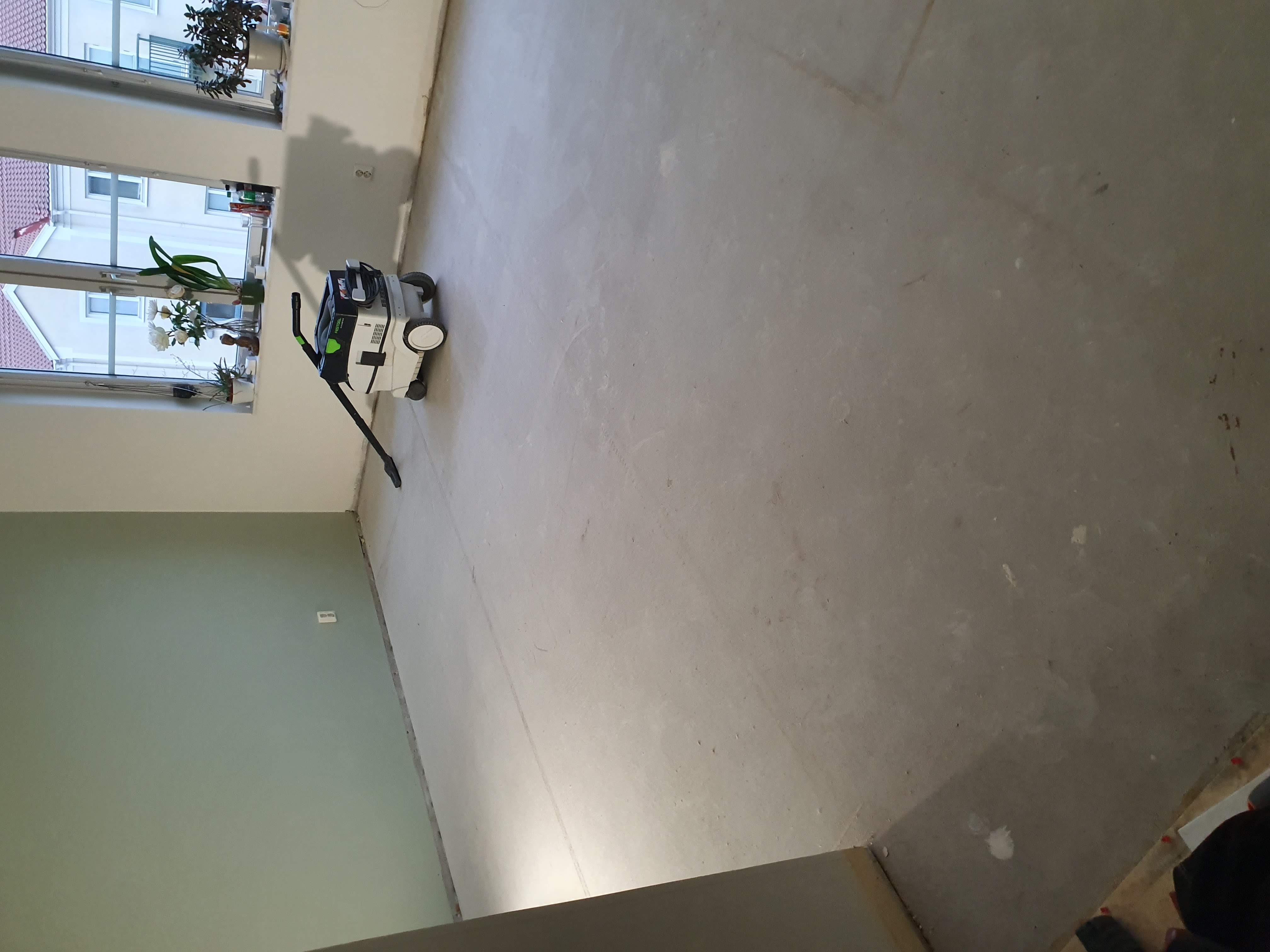

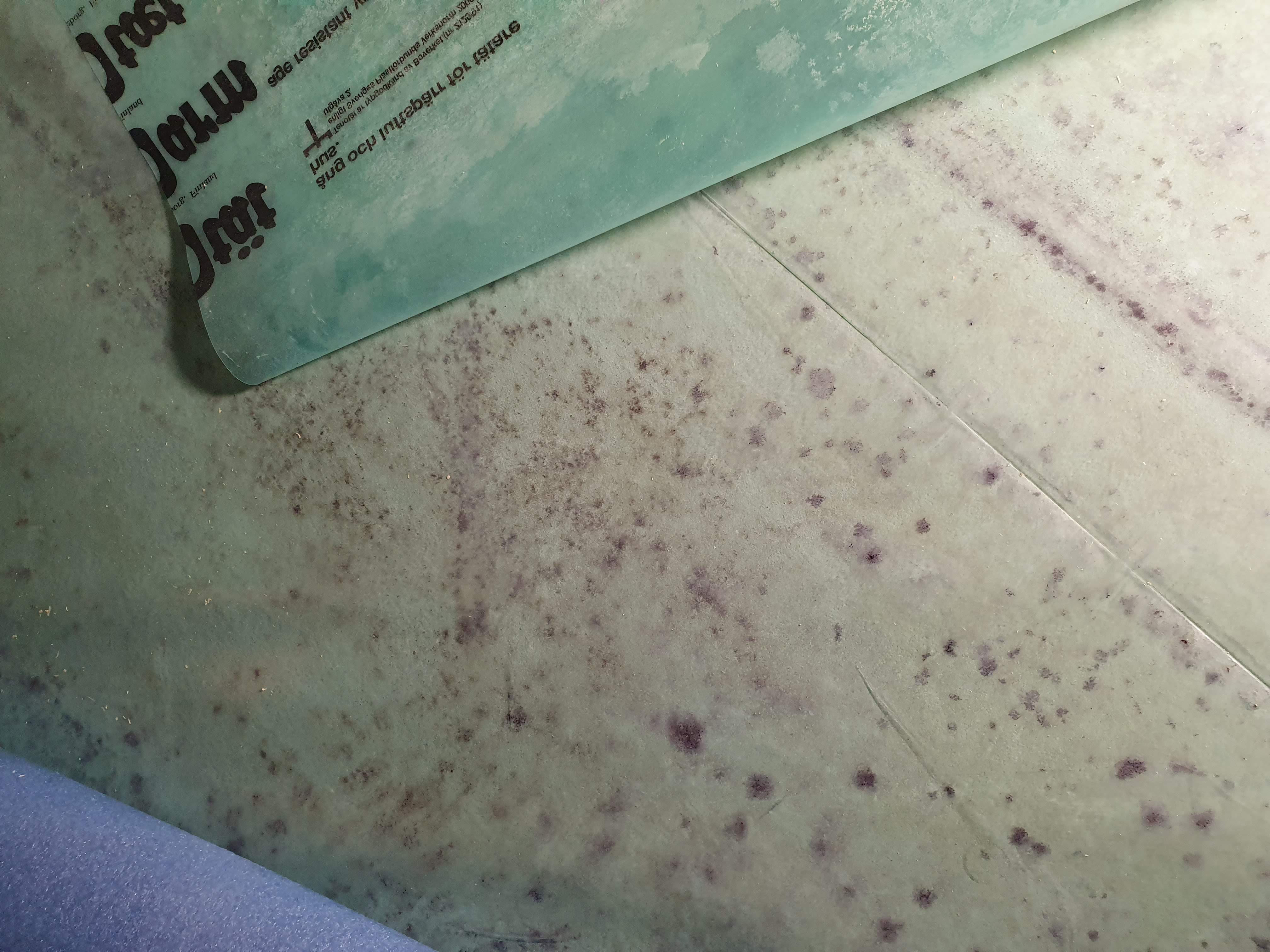

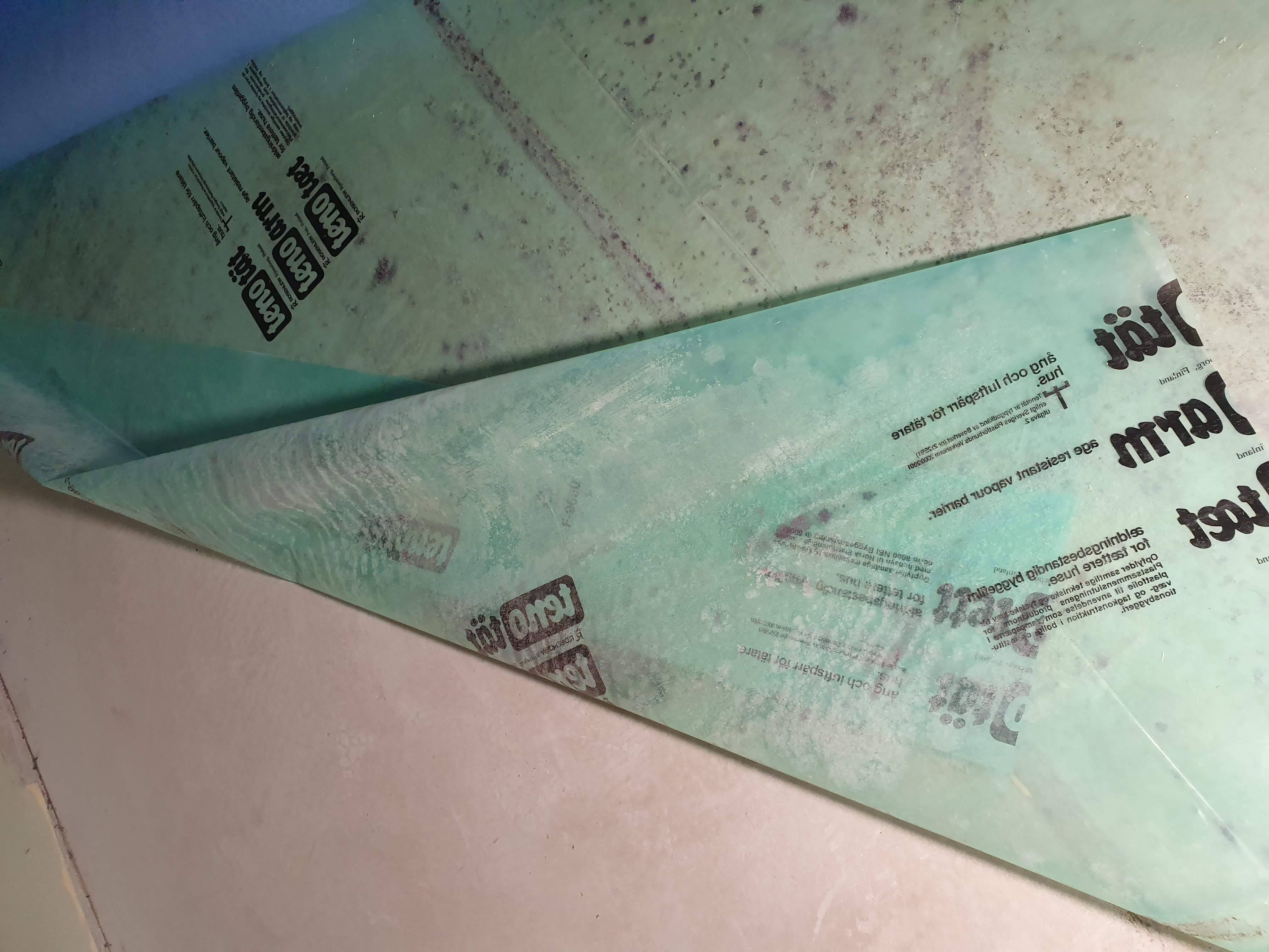

Bor i bostadsrätt, flerfamiljhus. Har en granne under mig, ingen ovanför mig. Byter parkettgolv i vardagsrummet. Tog bort golvet och såg detta i ångspärren. Det luktar inget. Frågade golväggaren om det är mögel, han trodde inte det, för då hade man sett fuktskada i betongen, sa han. Han kollade närmre på det och trodde det var ingrodd smuts. Golvet har ändå legat på sedan 1998. Jag själv tycker det ser misstänkt ut som mögel, men ja, allt sitter i ångspärren och ingenting alls i betongen. Och jag är ingen expert heller.
Smutsen/möglet sitter på undersidan av ångspärren/plasten, dvs. mot betonggolvet.
Jag har golvvärme samt granne under mig som gillar att ha det varmt.

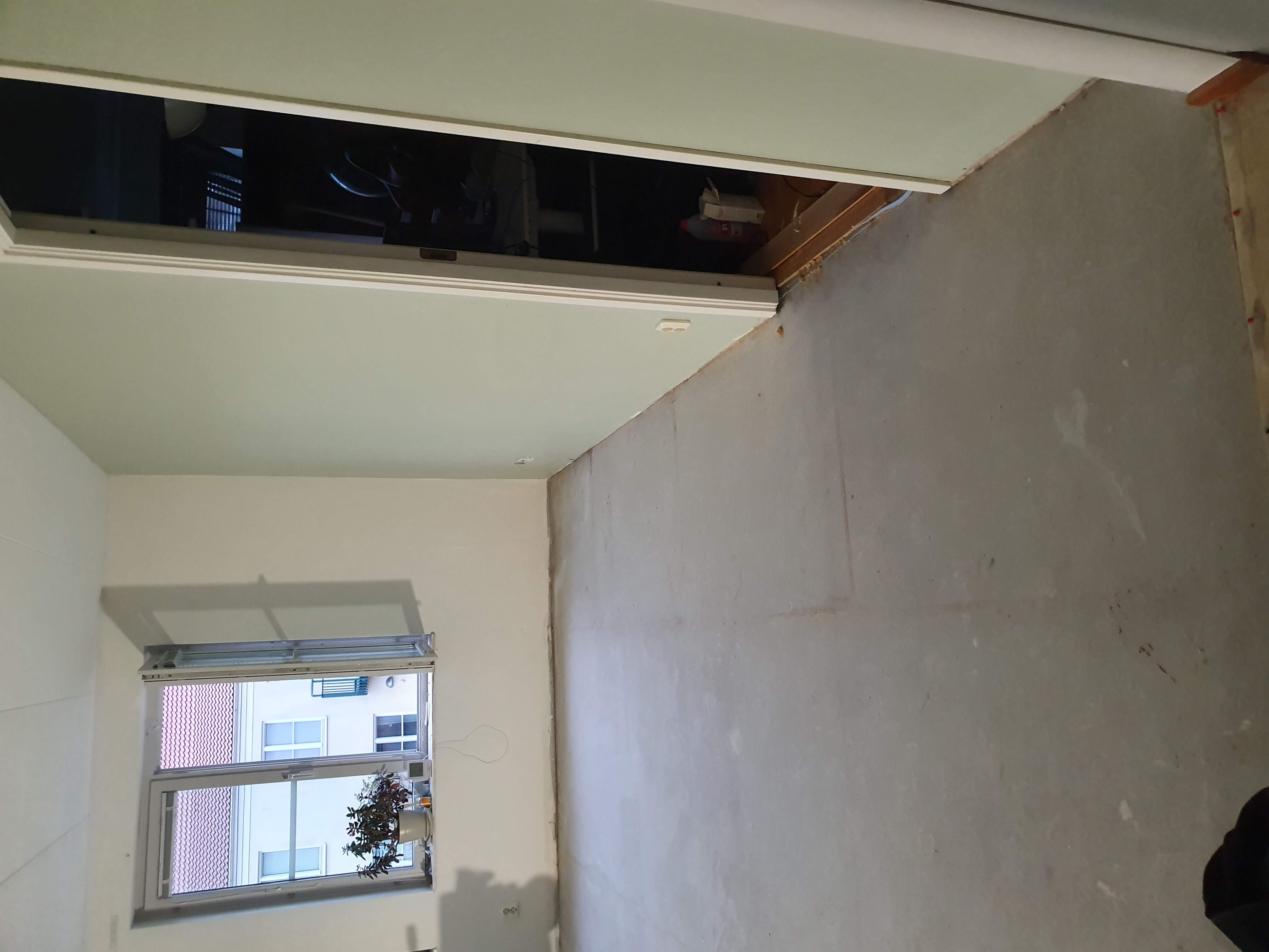

När all plast och foam är borta ser hela golvet ut såhär (före dammsugning), dvs. inga fläckar eller fukt. De vita fläckar man ser är att de tappat spackel/färg eller liknande.
Vad säger ni?

Det finns ju någon teoretisk chans att få kondensation under plasten om du har det väldigt kallt i rummet, men i praktiken tror jag inte på det. Det är uppvärmt på båda sidor av plasten så det låter anmärkningsvärt om det skulle uppstå en situation där man får mögelpåväxt.
Ett fint svart damm har jag också hittat under diverse golv men då har det varit löst och inte "vuxit fast".
Ja precis, jag tänker samma sak. Det känns udda. Exakt, med golvvärmen under känns det osannolikt. Och jag har det rätt varmt i lägenheten, mycket för att som sagt, den äldre mannen under mig har värmen på för fullt.

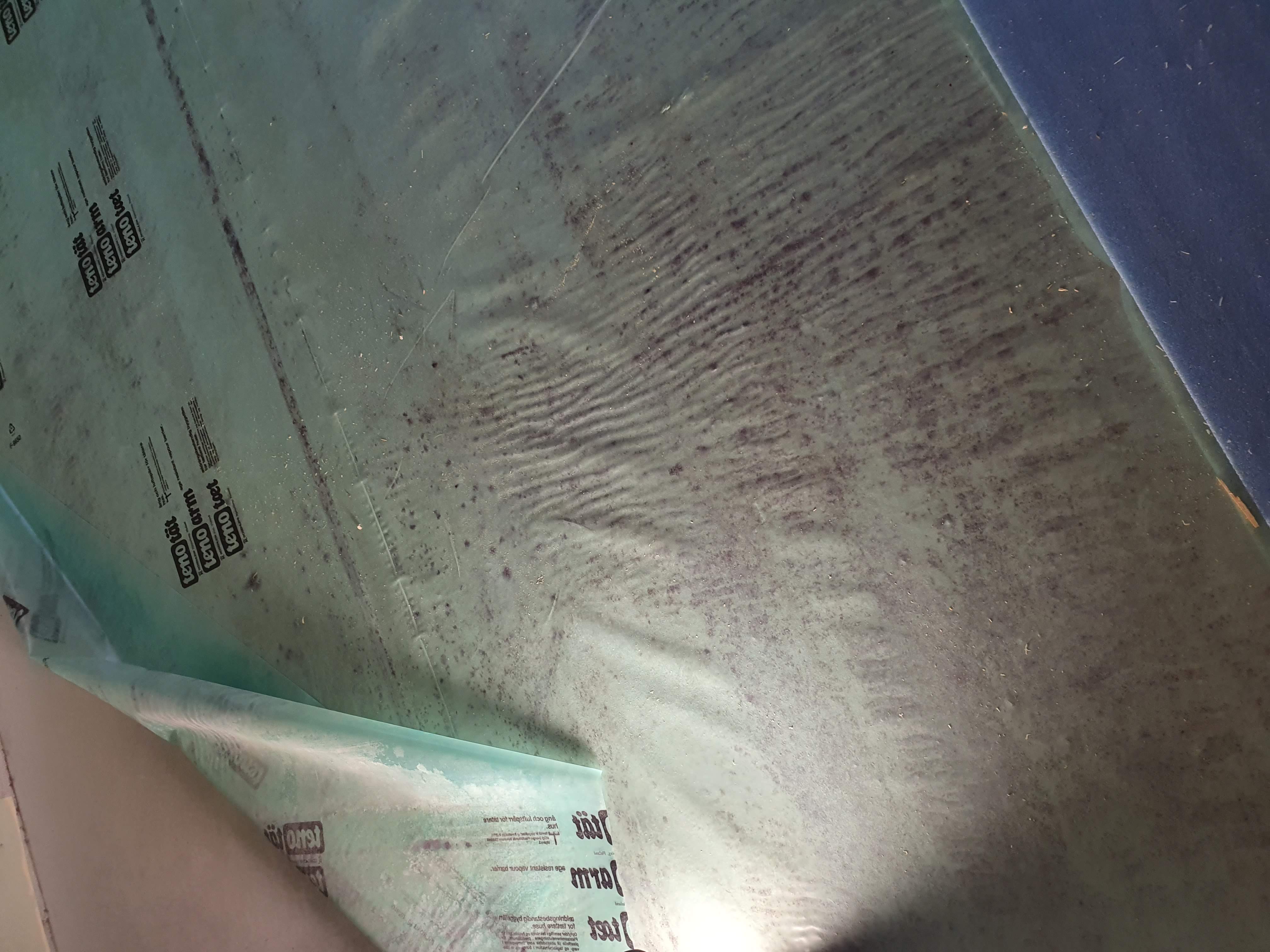

Detta svarta satt fast i ångspärren/plasten. Det satt ju inte stenhårt, det gick enkelt att borsta av. Men det verkade ändå ha fastnat plasten. På själva betoggolvet var det jättefint.
Vid golvsocklarna låg också svart jox, men det var mest löst damm som man enkelt kunde dammsuga upp. Jag trodde först allt detta svarta under platsen var samma sak men såg att det inte låg helt löst utan satt fast i plasten, vilket gjorde mig konfunderad.

Dock sanerade vi inte i form av att spraya på något medel. Men där var ingen fukt i betongen så behövde inte torka ut något. Vi dammsög noga och skrapade ytan men det såg som sagt fint ut. Och så nytt plast och parkettgolv på.
Så får jag hoppas det inte var mögel som satt sig i betongen på nån vis och spyr ut mögelsporer. Men då borde man väl sett det, tänker jag..
