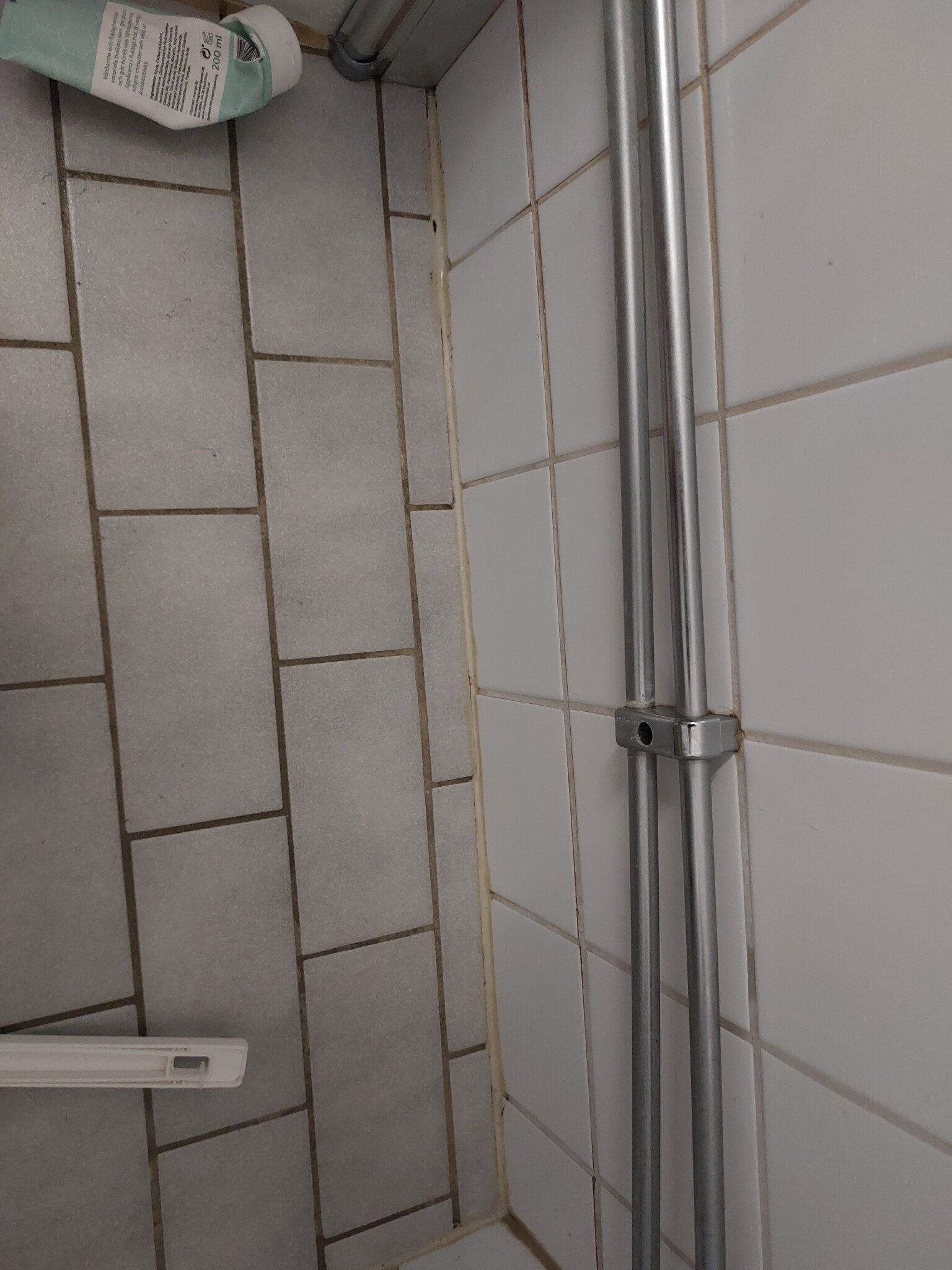

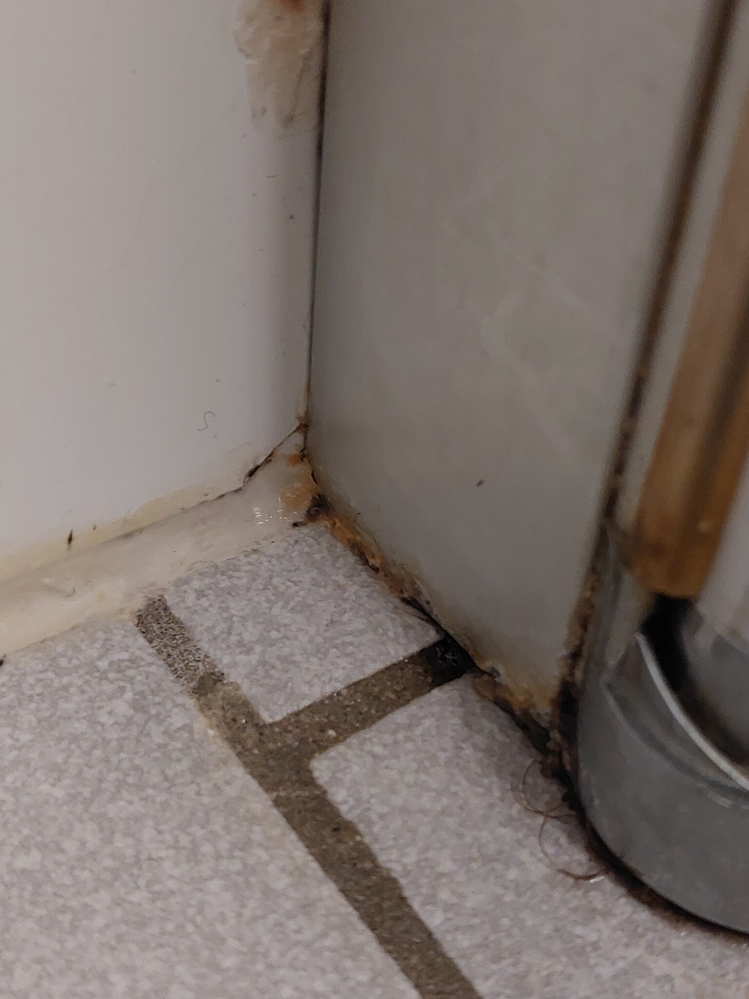

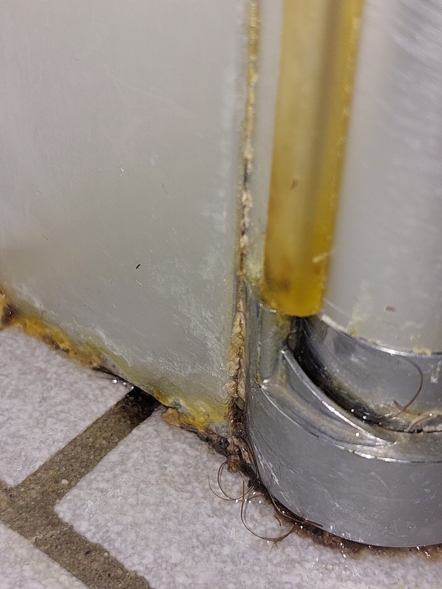

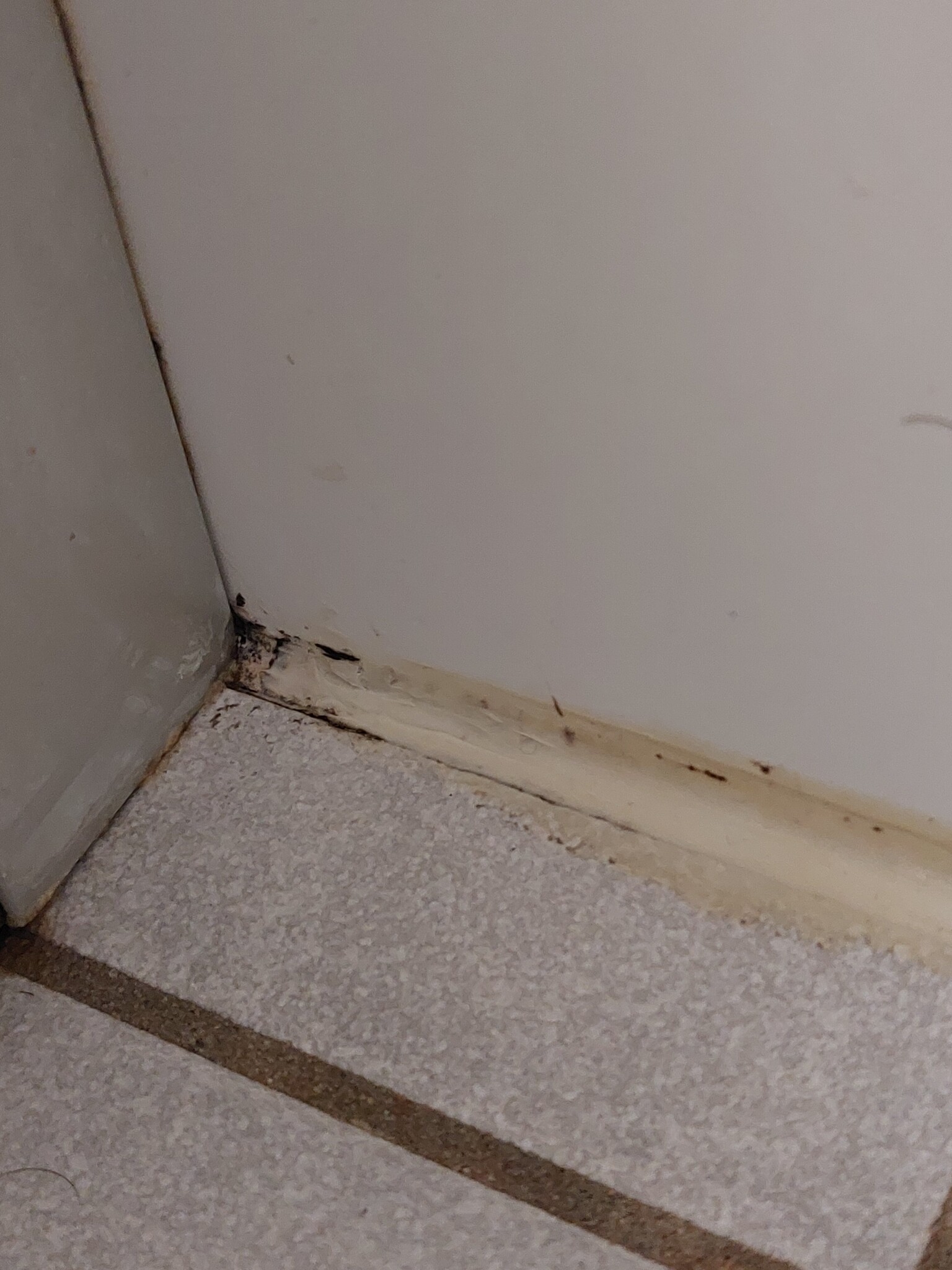

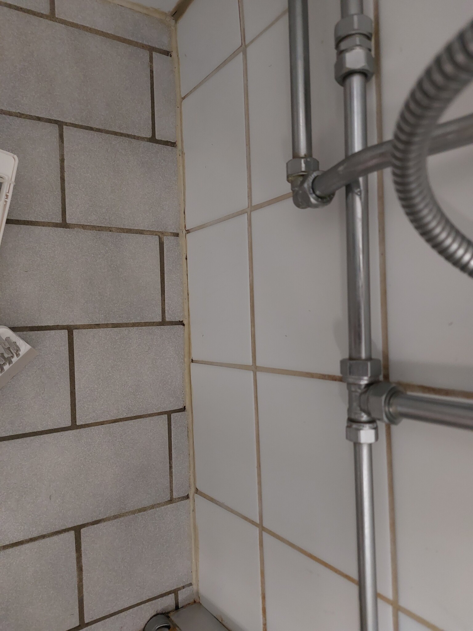

Hejsan!

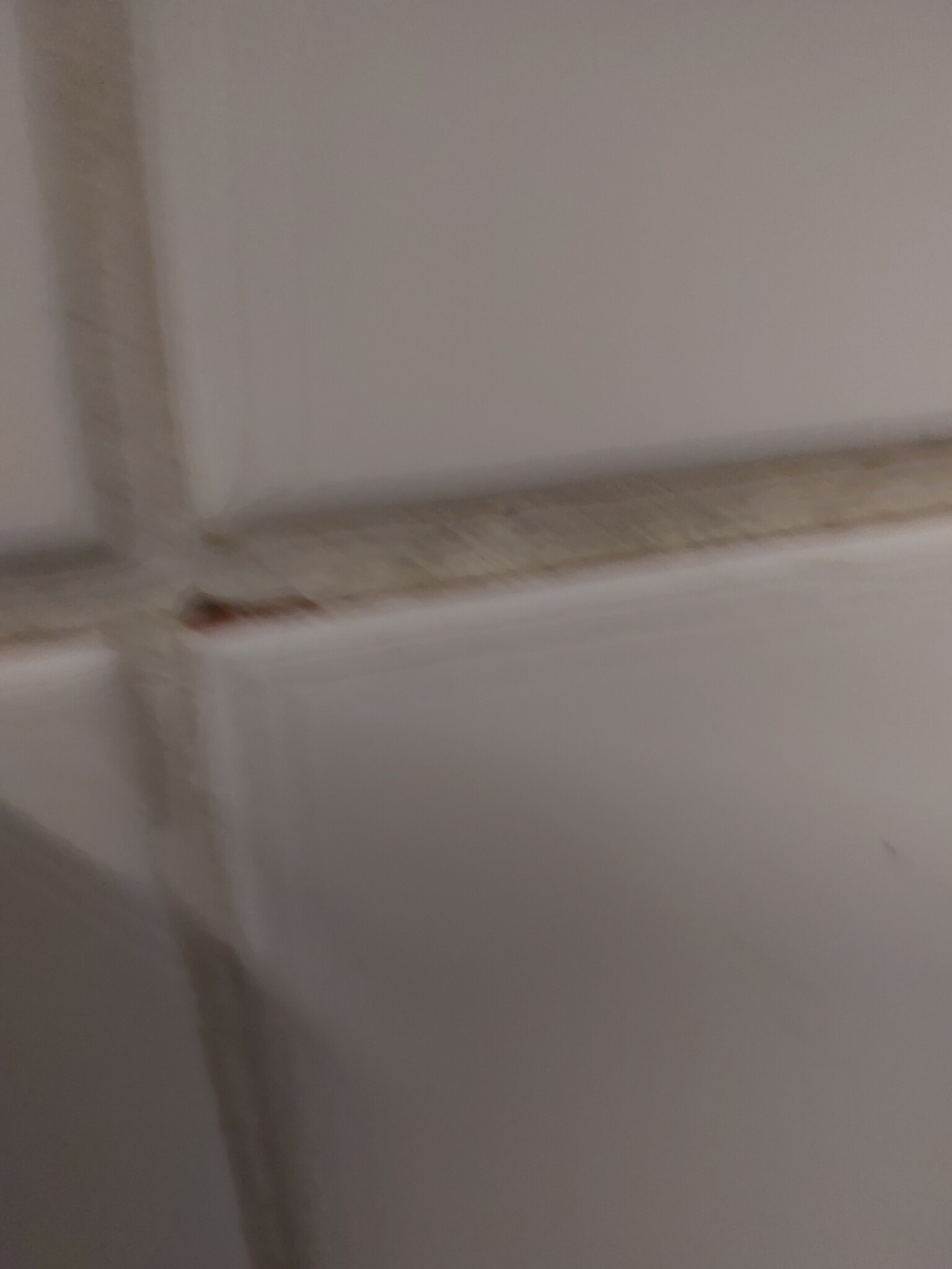

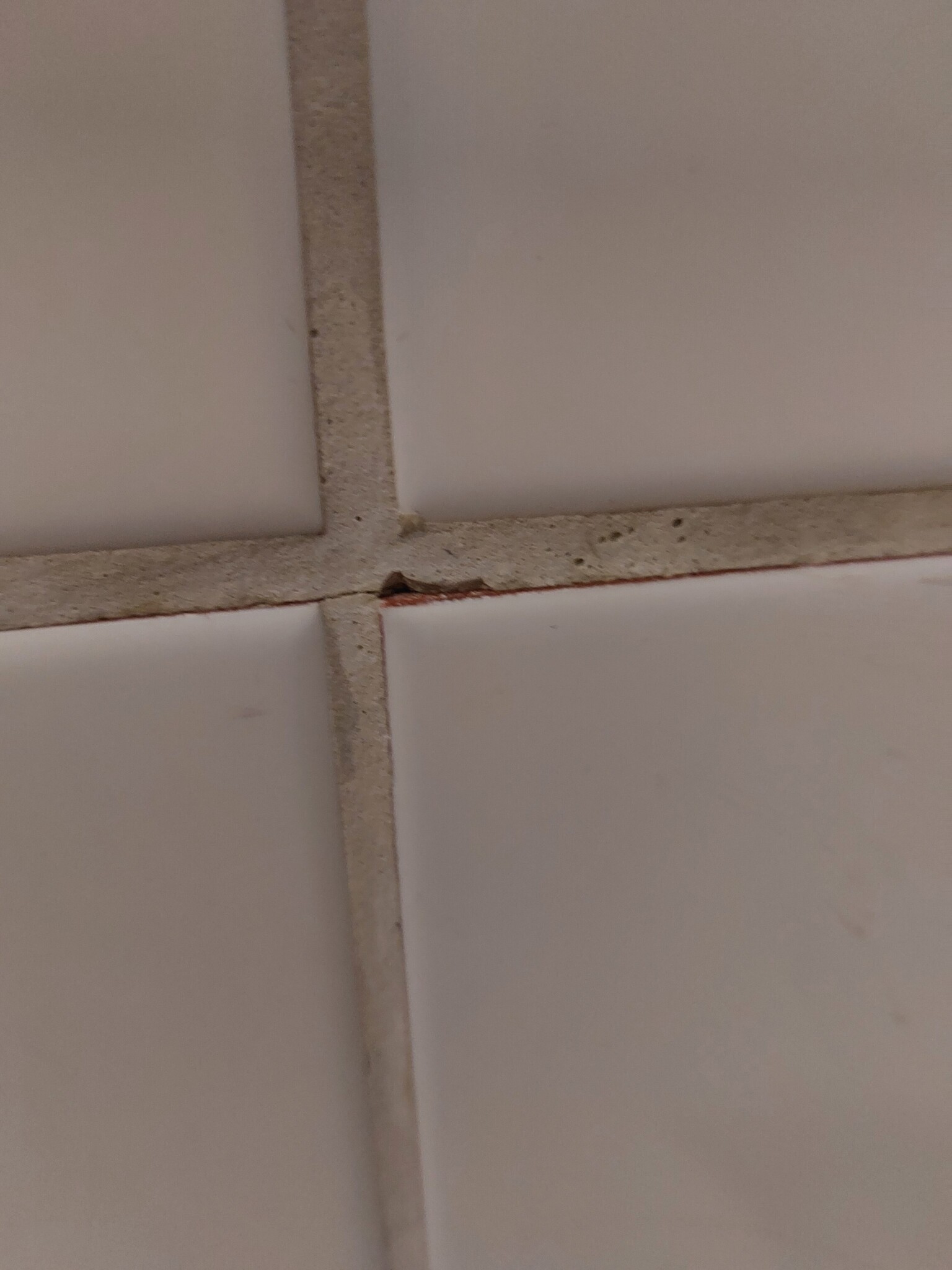

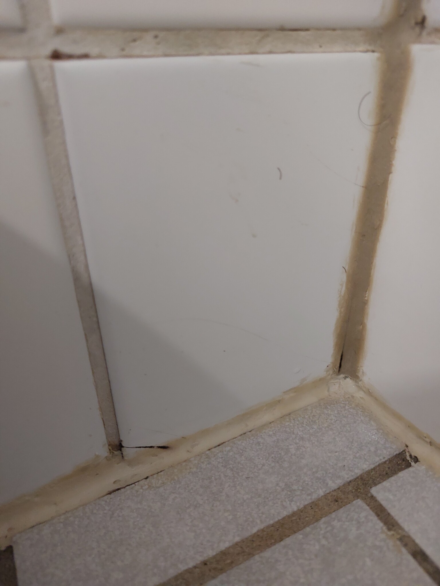

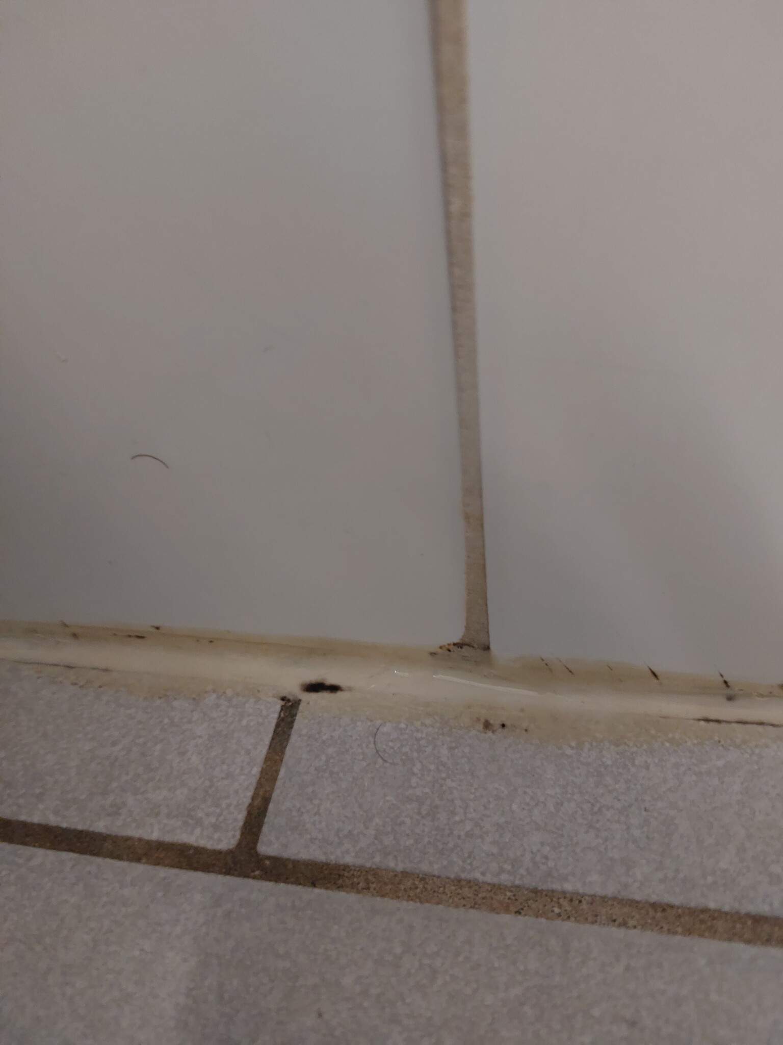

Jag har lite mögel i badrummet, se bilderna. Jag upptäckte även att det var en spricka på kaklet nyligen, vet inte hur länge den har varit där. Sprickan och möglet gör att jag är lite orolig över eventuell fuktskada. Det ser ut som att det är mögel i sprickan.
Jag har sedan jag har bott i lägenheten i ca 3 år varit noggrann med att torka badrummet med skrapa efter dusch och har dörren öppen efter att ha duschat, men har uppenbarligen inte varit för tillräckligt.
Jag vill gärna ha tips och råd på hur jag ska hantera detta härnäst. Måste kaklet med sprickan bytas ut och silikonfogen bytas ut, eller behövs det större insatser?
Tack på förhand!

Mögel och lort försvinner vid noggrannare rengöring. Oroa dej inte över sprickan i kaklet, tätskikt ligger under och påverkas inte av att plattan är lite sprucken.
FredrikR
Vet inte om det är silikonet som börjar mögla eller om det är annat som möglar och får fäste på silikonet efter ett antal år då dess mögel resistens minskar. Skär bort, ger rent noga, foga om
