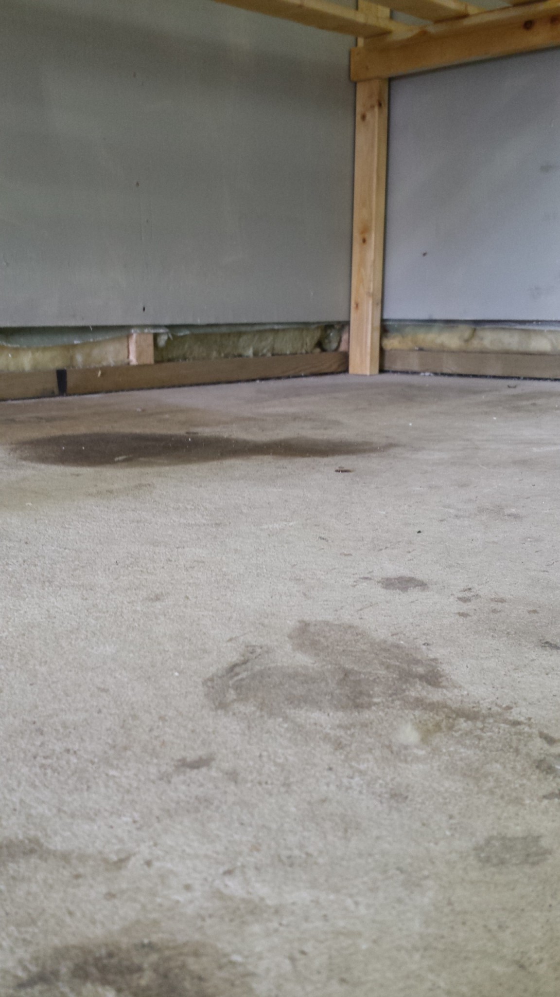

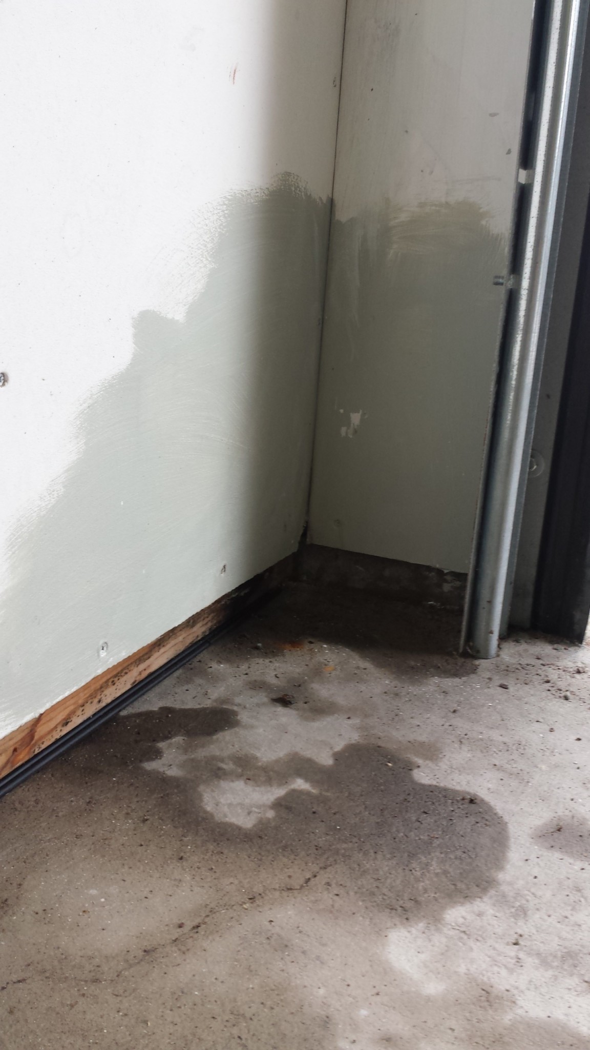

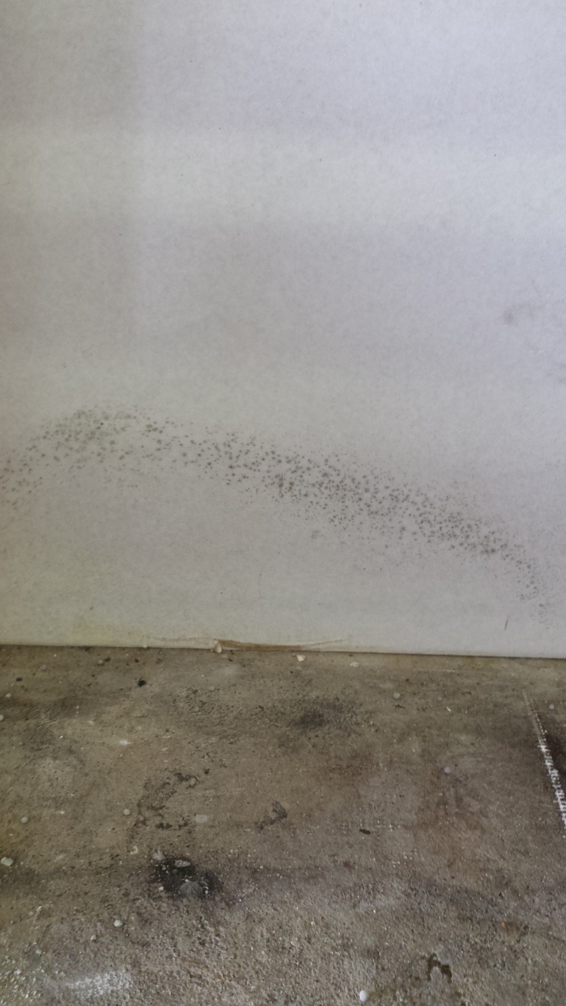

Jag har fått lite problem med mitt garage då jag alltid får ytmögel och alla "levande" material (typ tyg och textiler) blir mögligt inne i garaget. Jag tror jag fått någorlunda koll på vad problemet men behöver nu hjälp för att veta hur jag ska lösa det.
Garaget är ca 28 kvm stort, typ 70 kubik. Det är en betongplatta och isolerade väggar men ingen värme.

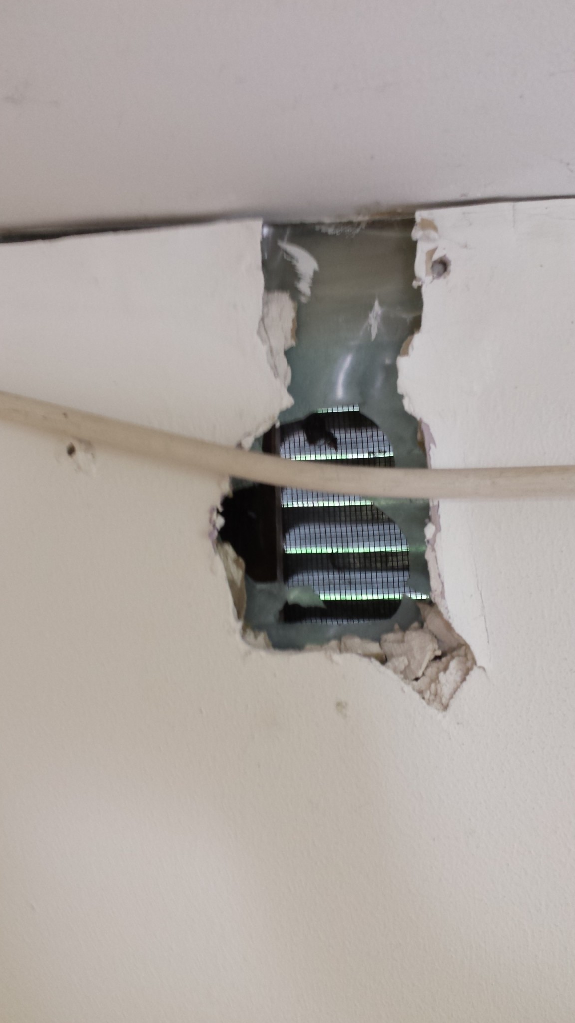

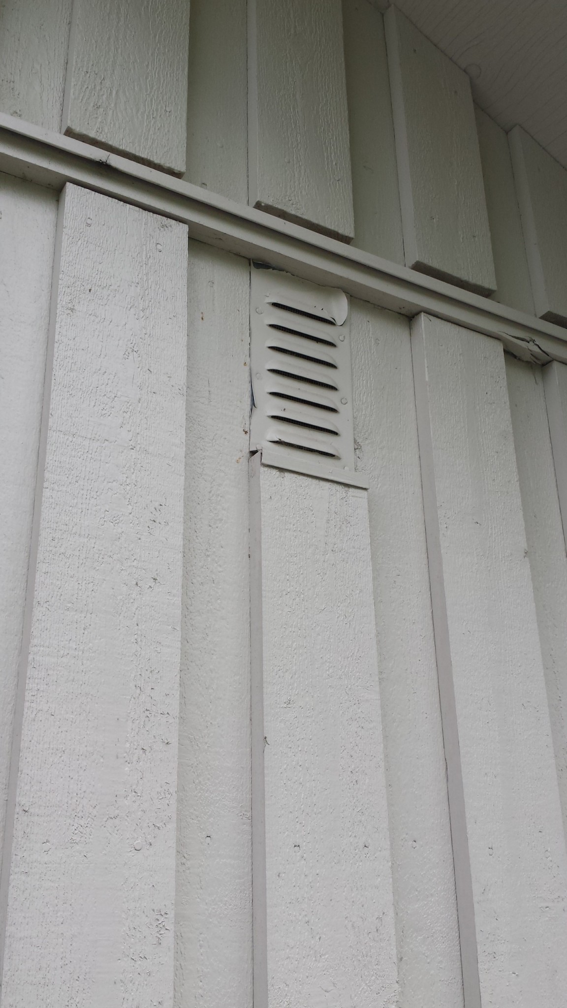

Det finns ett litet ventilationshål men jag upptäckte idag att det var igenproppat:/. Så det har jag öppnat upp nu men jag antar att det blivit mögel pga för dålig ventilation i kombination med att jag ställt in min bil för att droppa av både vatten och snö där inne.

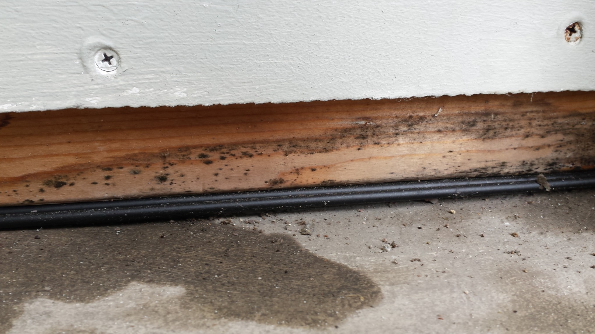

Sen som ni kommer se på bilderna så är ju inte väggarna täckta hela vägen ned heller.
Hur skulle ni gjort för att lösa problemet?
Här kommer lite bilder på hur det ser ut.

Det måste dräneras först och främst eftersom det är väldigt blött.
Ventilation kommer att hjälpa men du borde få in en mekanisk frånluft och så riva ut allt skadat fuktigt organisk material.
När det är dränerat och torrt kan du bygga upp igen.

Om jag sätter en vanlig paxfläkt vid venthålet borde det räcka för denna storlek?
Ok, får börja riva bort imorgon, finns det något bra sätt att veta att det är torrt nog? Det kanske räcker med att känna med handen bara? Sen funderar jag också på hur det är med väggarna. Bör man fixa en vall av något slag eller är det bara att sätta gips hela vägen mot golvet?
