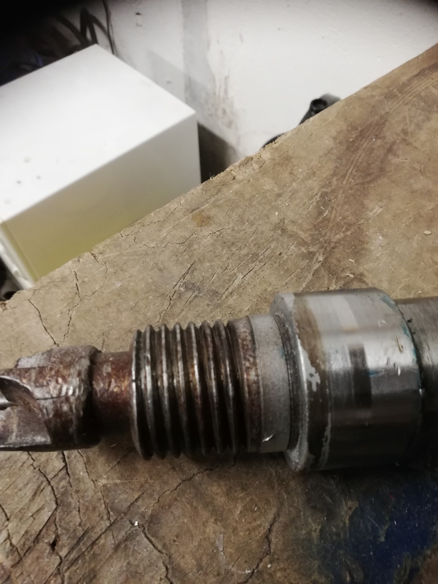

Jag tror att han som mätte inte visste någonting.
6 gångor per tum blir en stigning på 4,2mm.
M42 har 4,5mm stigning.
M39 har 4 mm stigning
M40 har jag aldrig sett i någon tabell ens
1 3/8 tum kan det omöjligt vara om diametern är över 39mm. Diametern mått med skjutmått utanpå en yttergänga skall vara strax under nominella tumsmåttet.
Det går ju inte. Om ytterdiametern på skruven är 39,7mm är det större än 1 1/2 tum.
Ja det går man chucken kommer långt ut.
Jag vill gärna se ordentliga fotografier av din axelända och så skall du kontrollera måttet ännu en gång så skall vi se vad det blir till!
När jag råkar på såna där vansinniga gängor brukar det bero på att jag har hållit på för sent på kvällen och blivit övertrött och läst av nonieskalan fel på skjutmåttet.
Nu skall vi börja från början och kontrollera allt!
