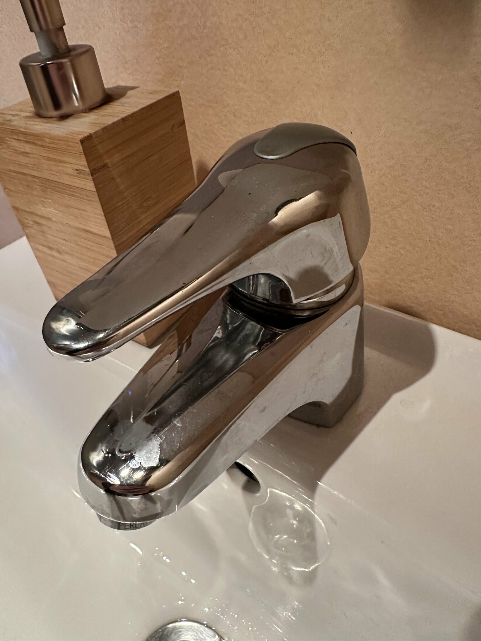

Har lite bekymmer med denna gamla blandare, det kommer ofta med lite luft emellanåt. Och när man slår av den får jag ofta kraftiga slag i vattenrör.
Vad är det för märke och modell? Märket är avskavt. Kan detta lösas av att bara byta ut reservdelar?
  • Gammal avskavd blandare med synligt slitage och vattendroppar på en handfat.
vårgårda ingår numera i gustavsberg finns nya insatser att köpa
har den fungerat innan utan slag så borde det hjälpa att byta insats

Vårgårda Nordic.
Tillverkad fram till 1996.

efter 1987 innan 1987 stod där inte gustavsberg på plasten
