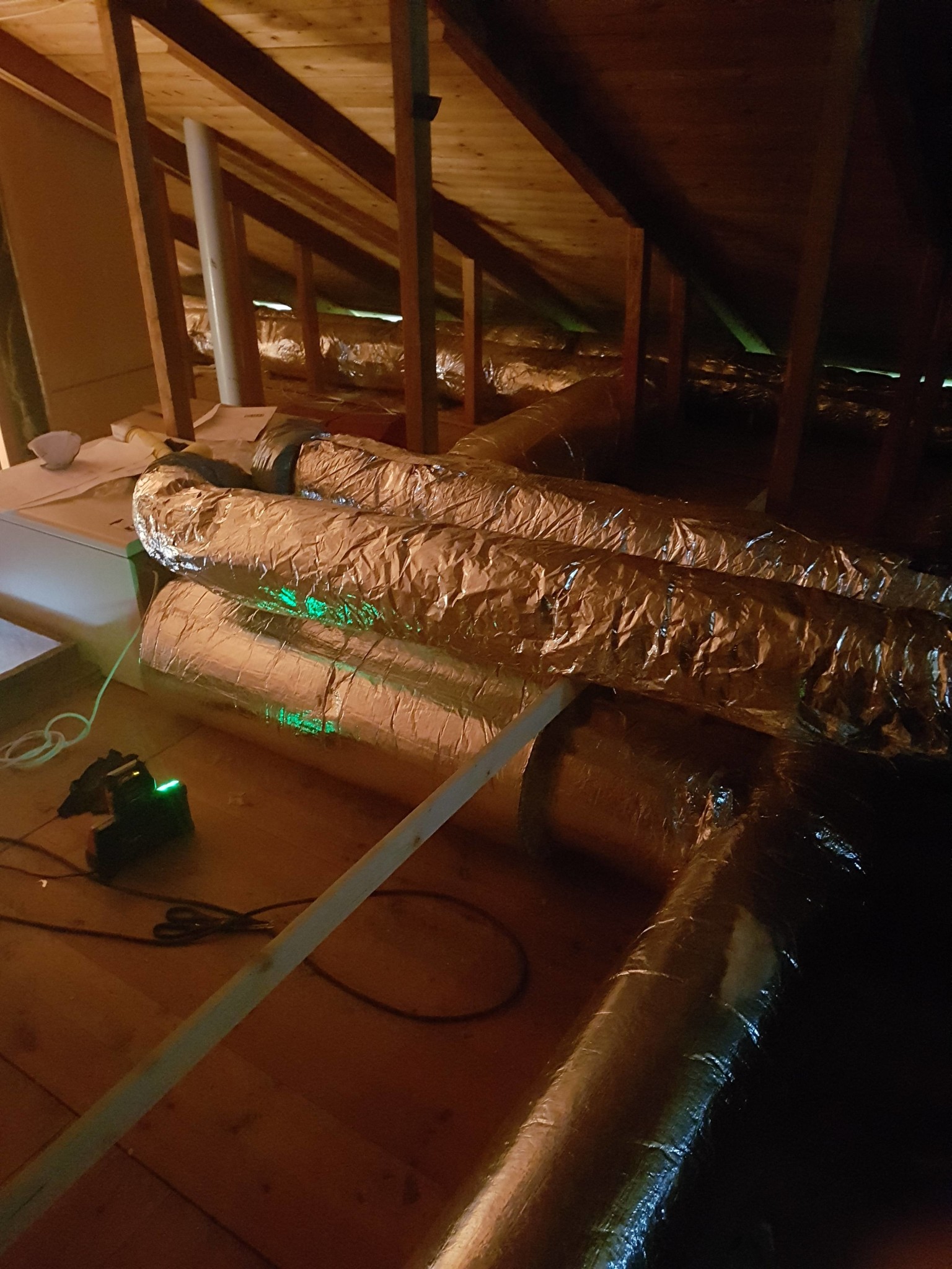

Avslutadefaktiskt mitt ftx projekt, systemet ovk besiktades idag..
Ftx flexit uni 2 köpt i byggsats av soliduct.
Monterat o i drift efter många timmars slit på en 40 grader varm vind med kliande isolering i juli/aug

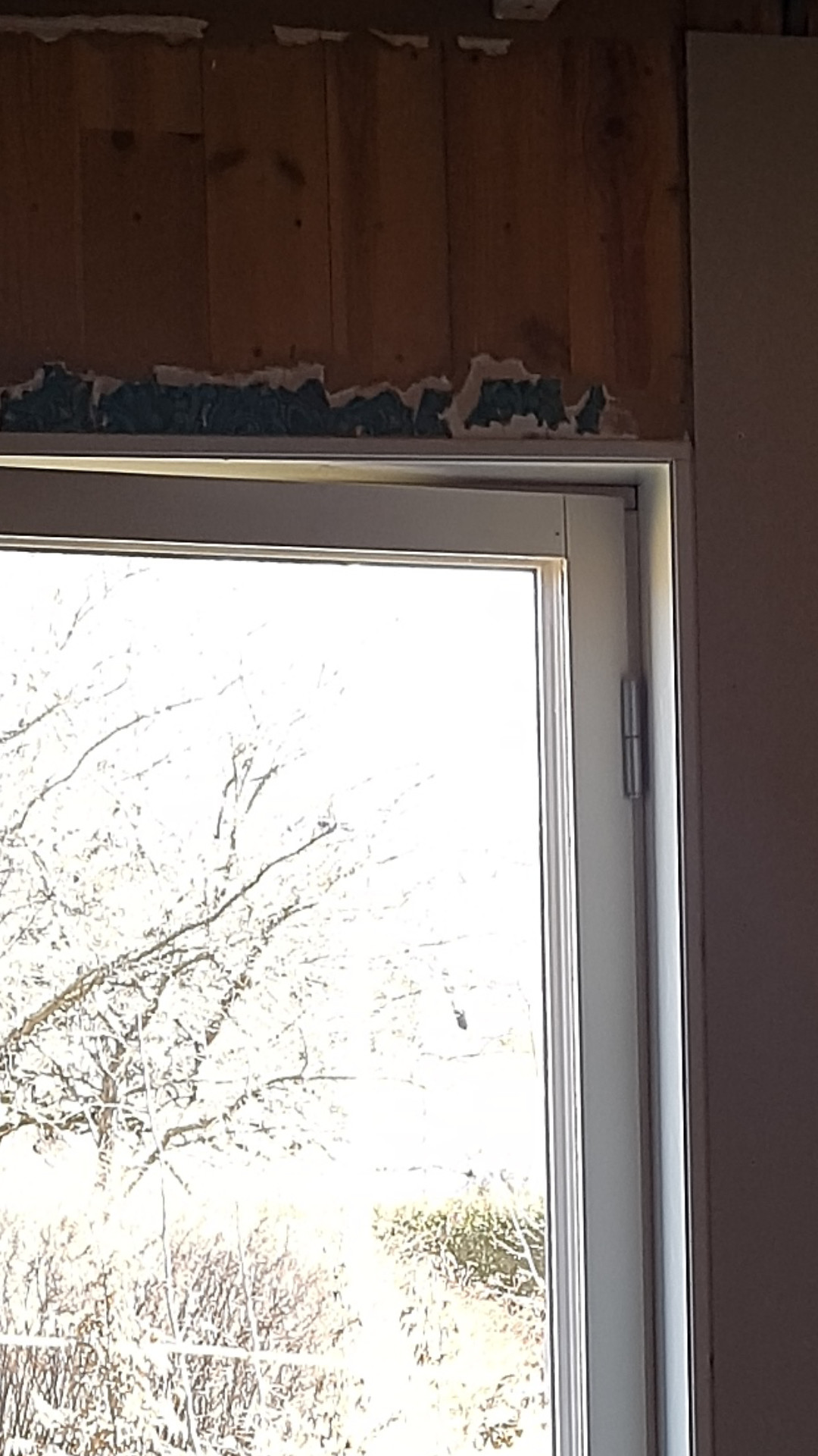

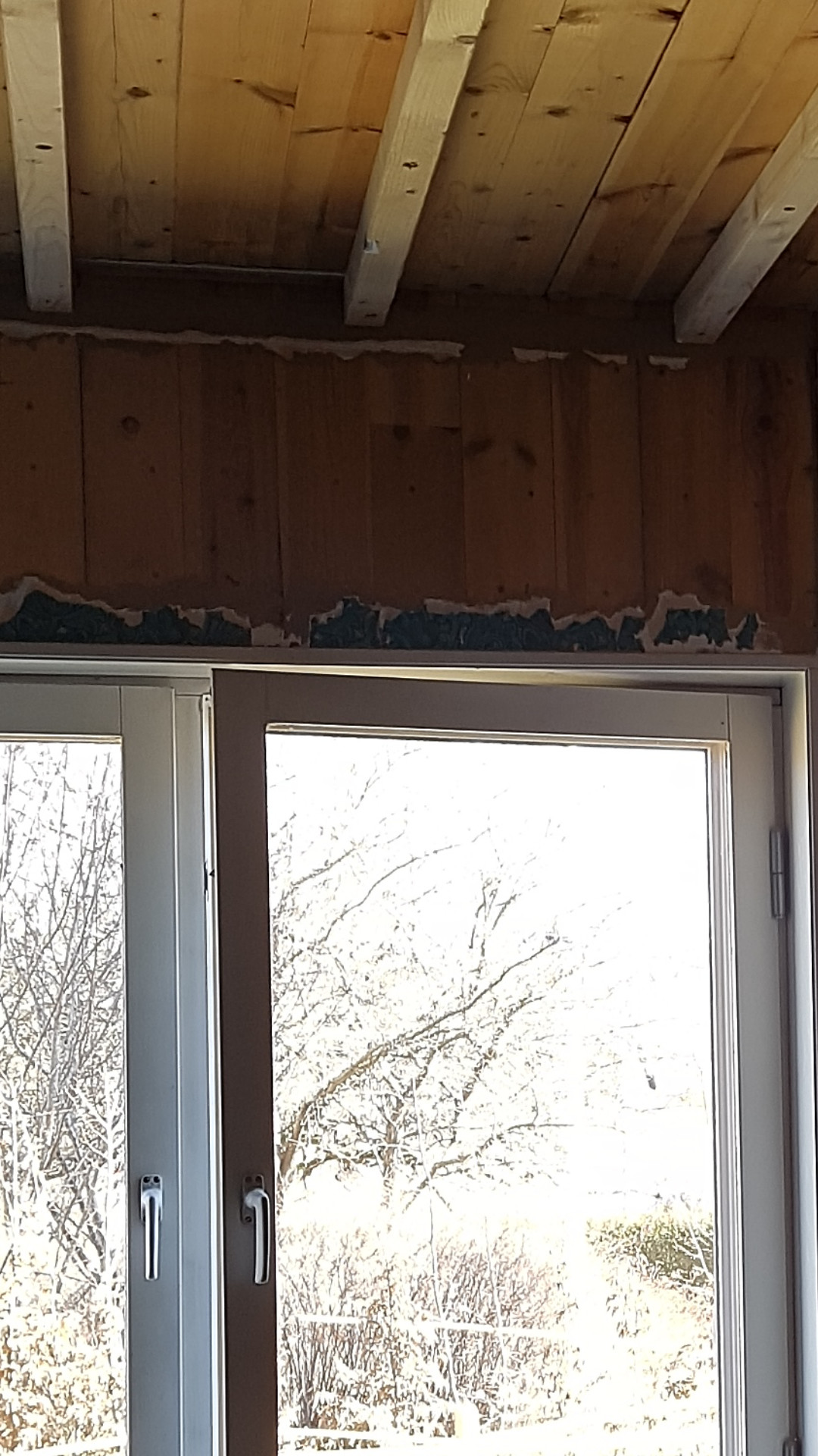

Nästa projekt är att byta fönster i vardagsrummet då det är i söderläge och väldigt nedgånget.
Tanken kring själva bytet är att.
Använda mig av stämp.
Ta bort larm och fönster.
Göra plats runt öppningen för att få plats med nedkapad 45x170 regel och klä in hålet i skruva från båda håll.
Tyvärr får inte 45 reglerna plats så måste öppna facken på båda sidor om fönstret.
Där river jag ut så mycket spån som krävs och sedan fyller jag med ekovillan träfiber isolering.
Bilder kommer när arbetet påbörjas ca 4-5 veckor..

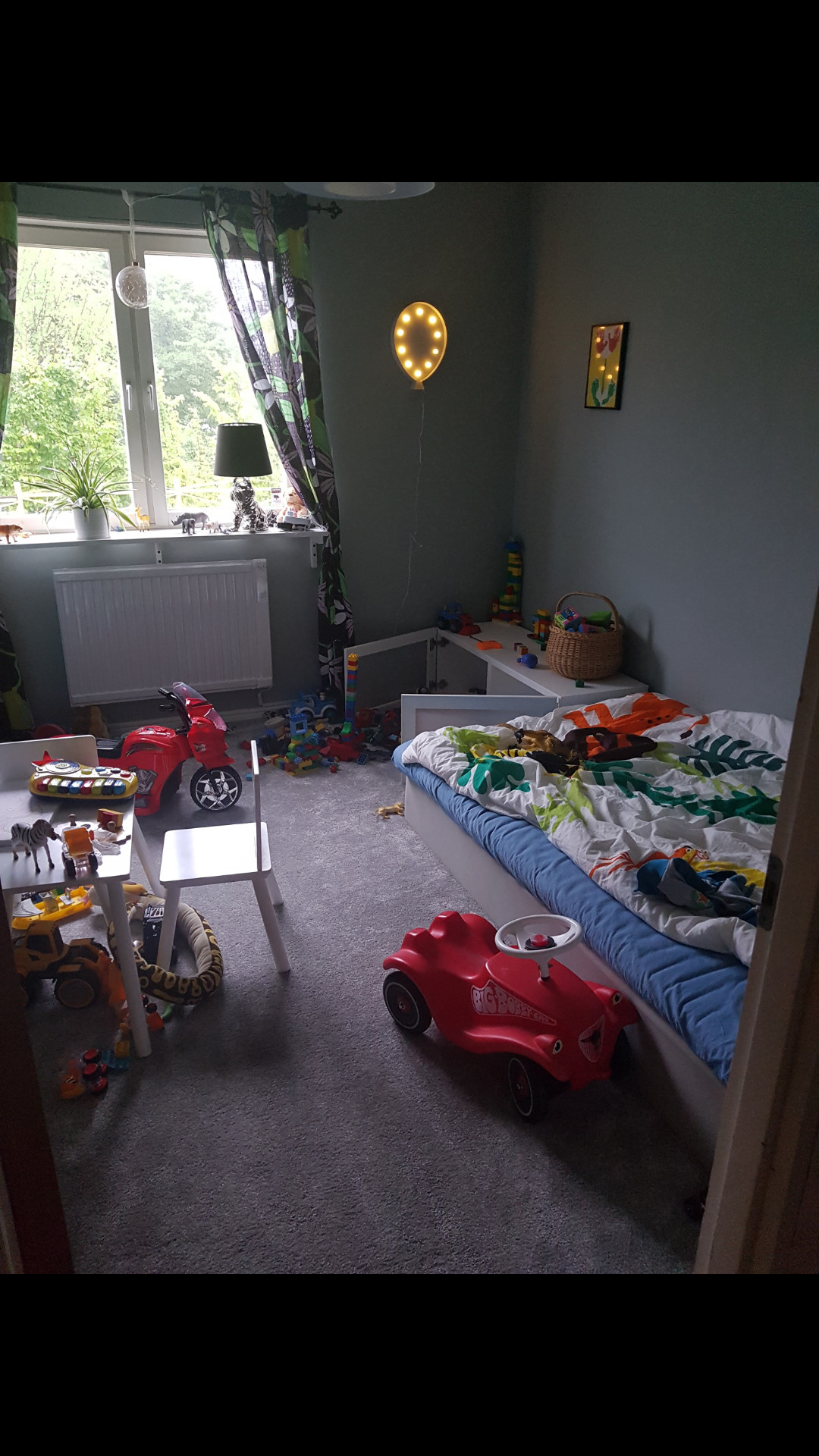

Underhuden kan jag uppdatera med bilder från grabben rum och hur jag löst det med allt.

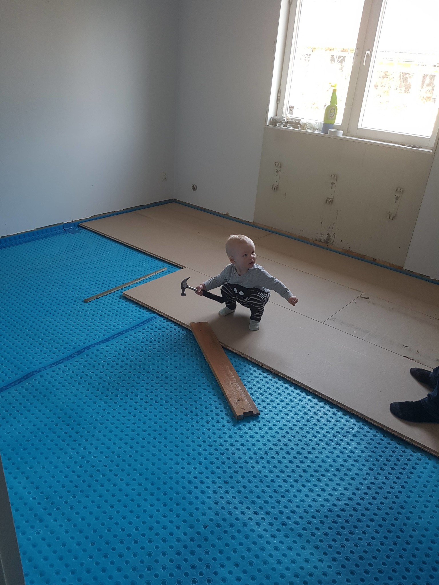

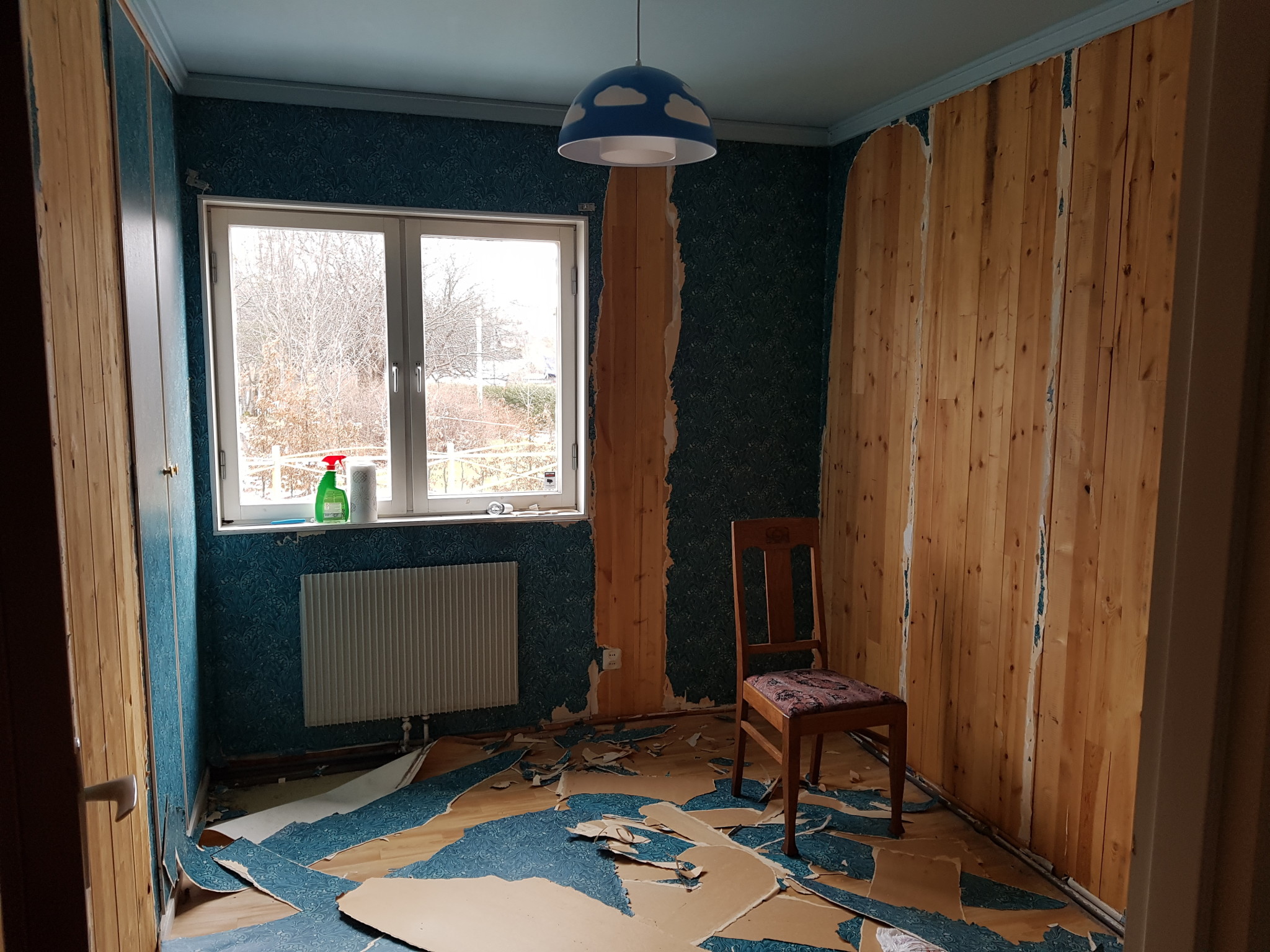

Här har vi då första bilden på orginalrummet
Blå blommiga tapeter och plastmatta lagd på golvpapp direkt på överbetongeb.
Golvkonsteuktionen är följande
singel och sand
betong
6cm mineralullsmatta
6cm överbetong.
Golvpapp
Plastmatta
Inga som hällst fuktproblem men valde ändå att använda mig av platonmatta och ventilerade socklar lite hängslen och livrem.

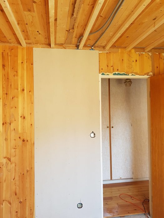

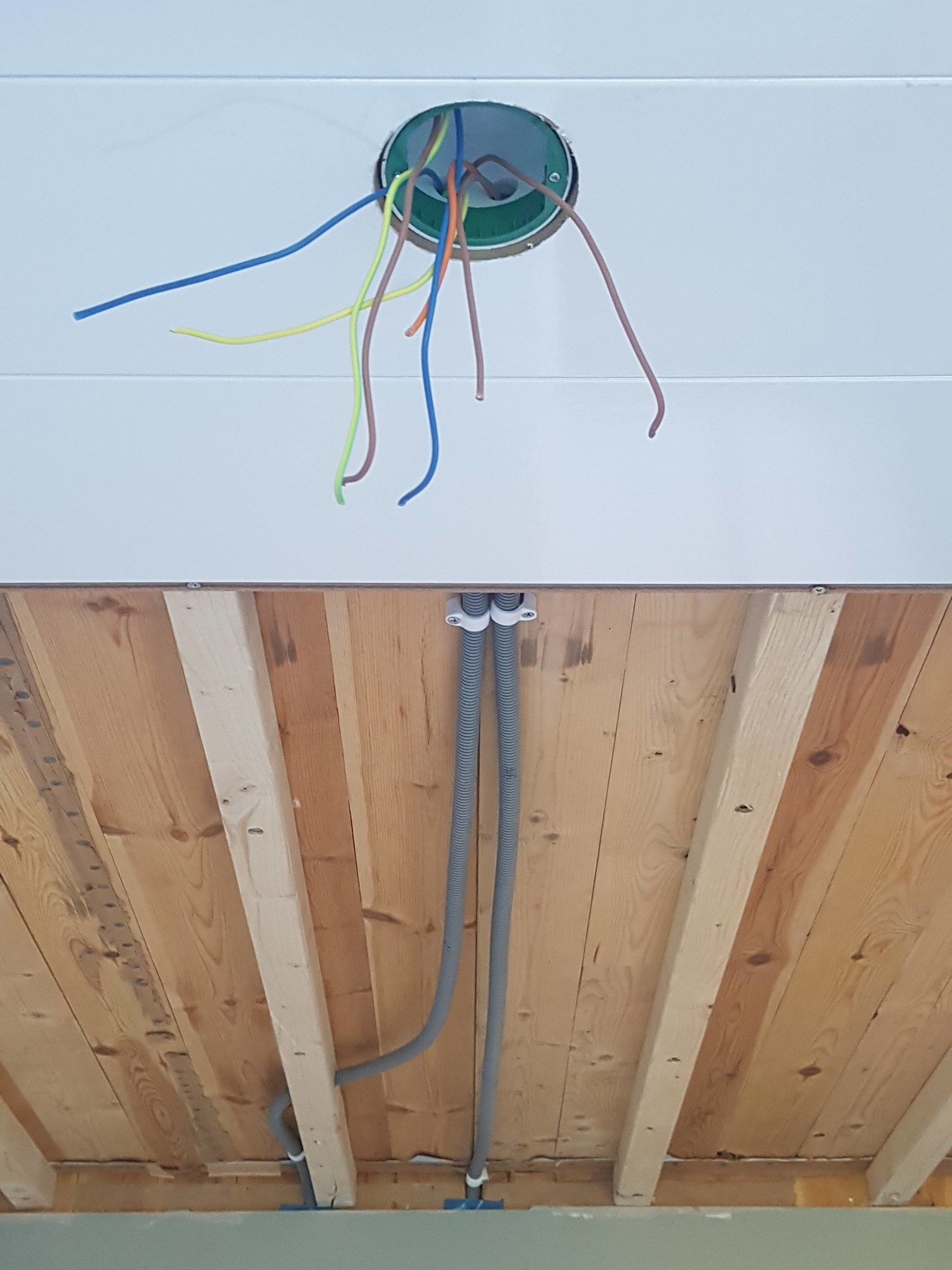

Så här har rivningsarbetet startat
Taket nu sänkt med 45x45 regel.
Med facit i hand hade det räckt med 22 läkt då inga flexrör korsade varandra men men.
Renoveringsgips 6mm börjar ta plats
Arvid godkänner sitt rum färgval och mysig heltäckningsmatta

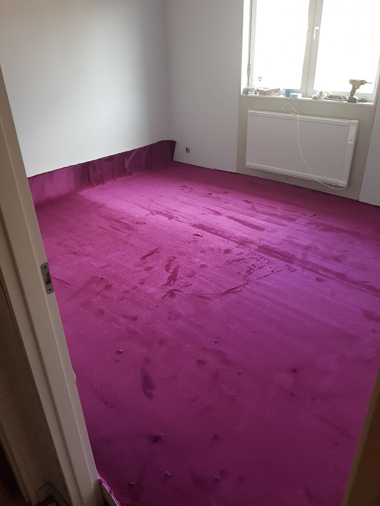

Vårat sovrum är lågt prioriterat. Då viktigare saker går före.
Men i sovrummet va väggarna någorlunda ljusa o fräscha samt taket vitt.
Dock fanns där en vansinnigt äcklig röd solblekt skitful heltäckningsmatta.så den värt det prio att få bort..
Även här blev det platonmatta ventlister och 22mm golvspån.
Älskar lite ideen med heltäckningsmattor i sovrum för jag anser att mysfaktorn blir stor och det är mysigt för fötterna
I sovrummet tog vi ut svängarna med färgval och valde denna matta.
Ihop med gråa sängmöbler säng och nu mer gråa gardiner tycker vi det blev mysigt

Enligt cz så skall nya fönster monteras karm i karm då dom är en del av vägg konstruktionen.
Någonting jag valt att strunta i o istället så kapar jag ned 170x45 till ca 160x45 och bygger en ny vägg del av detta sedan in med fönstret.
Kan nog vara klokt att kolla. Men har fönsterna suttit länge i ditt hus tvivlar jag på att du behöver vara orolig.
Här en polare som även han bor i mockfjärdshus där dom åxå bytt fönster och bara skruvat spont på ställena för drevning.
Verkar hålla.
Vårat hus är byggt -64
Precis källarlöst hus. Därav platonmattan.
Verkar hålla.
Egentligen är det inga problem att byta ut befintliga karmar heller. Att fälla in reglar som du föreslår blir ofta bra och återger stadga åt väggelemenetet. Vet att vissa till och med använt remsor av konstruktionsplywood istället för reglar. Det man bör vara uppmärksam på är vanligtvis den plyfa-balk som sitter ovanför fönstren och som vanligtvis är upplagd på fönsterkarmen och där överför en last som den nya karmen inte klarar av och därför bågnar och/eller klämmer på fönstret.Robblund skrev:

På vanliga enkla fönster så kan man växla av genom att fälla in regel som du föreslår. Vid större fönstersektioner med flera fönster intill varandra kan det vara lite klurigare för där är ofta plyfa-balken inte hel utan består av flera sektioner som möts ovanför mittstolparna/karmarna. Detta ser man rätt tydligt om man river ner ytskiktet och pappen på insidan väggen. Det finns flera trådar på detta forum men fönsterbyten i elementhus som du kan snegla på
Jo jag har läst det mesta om elementhus på hela internet.S Stuff skrev:Egentligen är det inga problem att byta ut befintliga karmar heller. Att fälla in reglar som du föreslår blir ofta bra och återger stadga åt väggelemenetet. Vet att vissa till och med använt remsor av konstruktionsplywood istället för reglar. Det man bör vara uppmärksam på är vanligtvis den plyfa-balk som sitter ovanför fönstren och som vanligtvis är upplagd på fönsterkarmen och där överför en last som den nya karmen inte klarar av och därför bågnar och/eller klämmer på fönstret.
På vanliga enkla fönster så kan man växla av genom att fälla in regel som du föreslår. Vid större fönstersektioner med flera fönster intill varandra kan det vara lite klurigare för där är ofta plyfa-balken inte hel utan består av flera sektioner som möts ovanför mittstolparna/karmarna. Detta ser man rätt tydligt om man river ner ytskiktet och pappen på insidan väggen. Det finns flera trådar på detta forum men fönsterbyten i elementhus som du kan snegla på![]()
Men plyfa balken du pratar om går den ebart över själva fönster hålet? Eller går den igenom väggen där flera fönster är nära?
Borde det hursom inte gå att kapa bort den och ersätta med ny regel som vilar på reglar vertikalt till regel under fönstret som skruvas från båda håll i sektionerna ??
Vad är skillnaden från .org till detta? Förutom att det är plyfa eller reglar?
Eller är jag helt ute o tar en sväng med den berömda cykeln?
Plyfa-balken brukar bara gå över hålet och livar sen med karmen.Robblund skrev:
Se exempelvis användaren L-E:s bilder. Han har råkat ut för att föregående ägare kapat friskt och inte tänkt sig för.
https://www.byggahus.se/forum/threads/byta-foenster-i-elementhus.233038/page-2
Att sätta en ny bärande stolpe i mitten borde väl funka men stjäl ju lite fönsteryta.

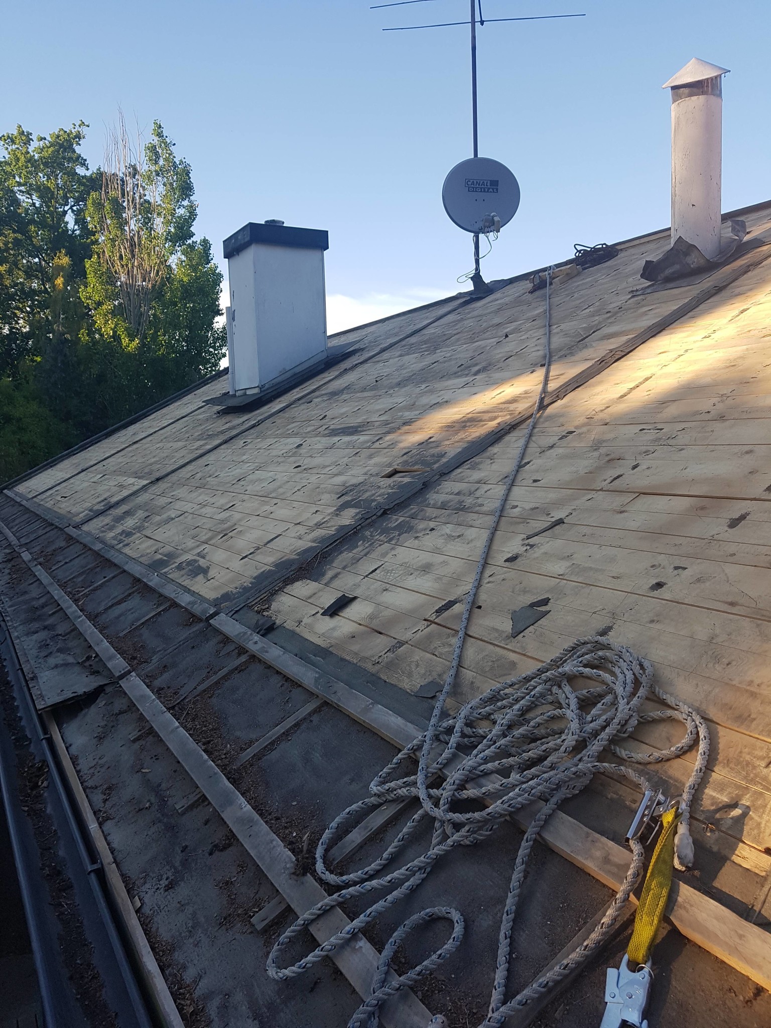

Jag tänkte att det blir täta uppdateringar på redan utförda projekt för att komma ikapp i realtid.

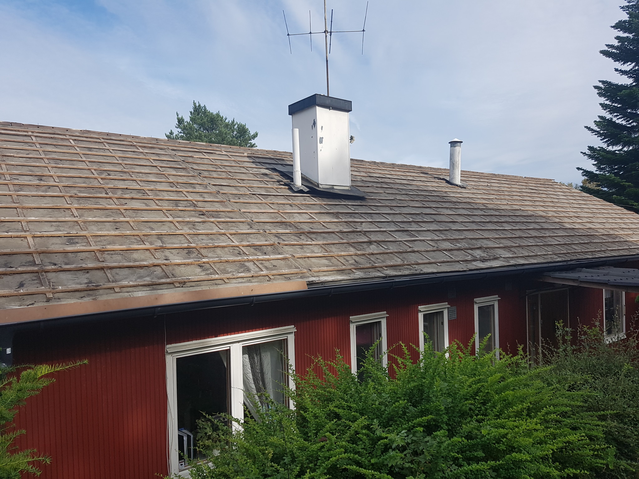

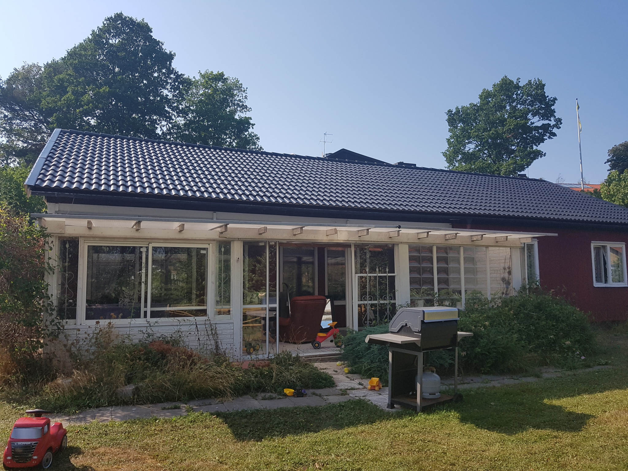

Följande handlar om takomläggning.
Först var jag helt övertygad om att taket skulle läggas om av mig själv.
Men insåg snabbt att tiden det skulle ta gjorde att jag efter övertalan från min sambo
Började räkna på tid kontra leja bort arbetet.
Och med facit i hand var detta ett enormt bra beslut.
Så medans familjen o jag åkte göta kanal.böts taket av firma.
En bit vid södra taknocken va rötskadad ca 1x1 m så ny spont blev det mellan dom 2 yttersta takstolarna
Även här gjorde huset en uppvisning av speciella lösningar.
Då sponten hölls fast av ströläkten.
Så med läkten borta låg sponten löst på takstolarna
Gubbarna märkte detta för taket gungade när dom gick på det.
Så sponten spikades fast innan pappen lades efter det flöt allt på bra igen.
