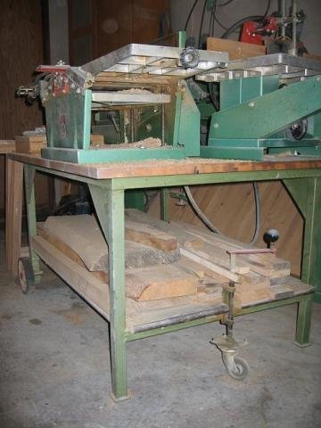

PHL: Kan du fälla upp hjulen så maskinen står stadigt vid användning eller är det låsbara hjul? Jag har inbillat mig att jag måste klura ut ett smart sätt att kunna fälla upp hjulen för att få maskinen säker och stabil...
Faktum är att jag var helt insnöad på att jag skulle vara tvungen att fixera maskinerna genom att helst fälla upp hjulen. Tänkte först prova utan någon sådan konstruktion och köpte länkhjul med broms både på hjulens rotation och på själva leden på länkhjulet. Bromsar jag alla fyra hjulen på en maskin så står den synnerligen still. Dock har det visat sig att de står still ändå, låser inte hjulen varken på rikten eller planhyveln. Bordssågen låser jag dock hjulen på.
Kolla in den här lösningen som jag har till mina Kity maskiner. Bara att snurra på handtaget så åker underedet upp nån centimeter från golvet, sen är det bara att köra runt maskinen. Det är bara det lilla hjulet som man hissar upp som är snurrbart.
Min lösning för de tunga maskinerna(hyvel och såg) finns här: http://www.byggahus.se/forum/verktyg-maskiner-fordon/114524-var-hitta-kraftiga-laenkhjul.html
