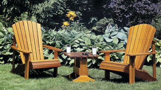

Nja, någon "riktig" Adirondack om du med det menar orginaldesign finns väl inte riktigt. Det är mera en stolstyp som utvecklats i en massa liknande varianter.tallmilan skrev:

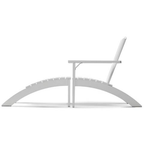

Skagerack är ju bara en leverantör och dom har gjort sin egen lite modernare tolkning av Adirondackstolen. Har dock inte bestämt modell ännu så det kan bli en mera klassisk modell också om andan faller på.
Tänkte göra 6 st stolar med fotpallar och ett bord i samma stil att ha som både solstolstolar och en loungegrupp. Har tröttnat lite på Cane-Linestuket med kvadratiska konstrottingloungemöblersom alla(!) har.
Stolarna är snygga, klassiska och busenkla att bygga + att dom är grymt sköna att sitta i även utan sittkuddar. Jobbigt med kuddar som ska släpas in och ut och blir blöta och smutsiga.
Klurar på en variant som är hopfällbar, då dom tar lite plats att stuva undan på vintern. Idén är klar men ska bara testas med skräpvirke för att få alla vinklar och fällpunkter rätt innan jag gör orginalmallarna.
Några bilder, den första bilden är Skageracks modell, den andra bilden en mera klassisk variant.

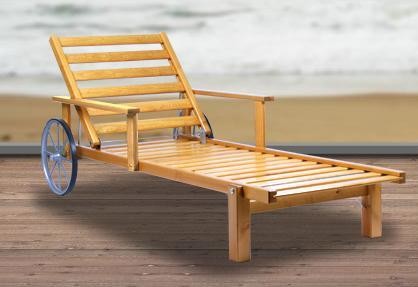

Veckans varma väder med riktig sommarsol påkallade solstolar varför 4 st solbäddar fritt tolkade efter Elsa Stackelbergs (Fri Form) klassiska design snickrades ihop. Hittade klass1 kärnfuru hos den lokala byggnasaren, dock ej torkat men det fick duga. Det var lite bråttom att få ihop stolarna innan solen försvann.
Tröttnade dock snabbt på penselmålning varför en Bosch färgspruta inhandlades.
Elsas klassiska vilstol
