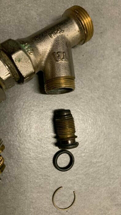

A A.G #16 Medlem · 616 inlägg 24 nov 2024 09:08 A.G Medlem 616 inlägg 24 nov 2024 09:08 #16 A A.G skrev: Mot eller medsols för att öppna? Ska den ”grå” plastbiten skurvas in eller ut?
Demmpa #17 Husägare · Kalmar · 26 702 inlägg 24 nov 2024 09:30 Demmpa Husägare Kalmar 26 702 inlägg 24 nov 2024 09:30 #17 Medurs stänger, på filmen jag la upp tidigare är ventilen fullt öppen.
A A.G #18 Medlem · 616 inlägg 27 nov 2024 10:29 A.G Medlem 616 inlägg 27 nov 2024 10:29 #18 Demmpa skrev: Medurs stänger, på filmen jag la upp tidigare är ventilen fullt öppen. Tack. Hur långt kan man skruva moturs? Finns det risk för att man gängar ur ventilen eller att det ”lossar” något?
Demmpa #19 Husägare · Kalmar · 26 702 inlägg 27 nov 2024 11:16 Demmpa Husägare Kalmar 26 702 inlägg 27 nov 2024 11:16 #19 På "nyare" koppel/returventiler sitter det en "låsring" som förhindrar att ventilen skruvas ur helt. Inloggade ser högupplösta bilder Logga in Skapa konto Gratis och tar endast 30 sekunder Såhär ser en typisk returventil ut. "Låsringen" längst ner.
