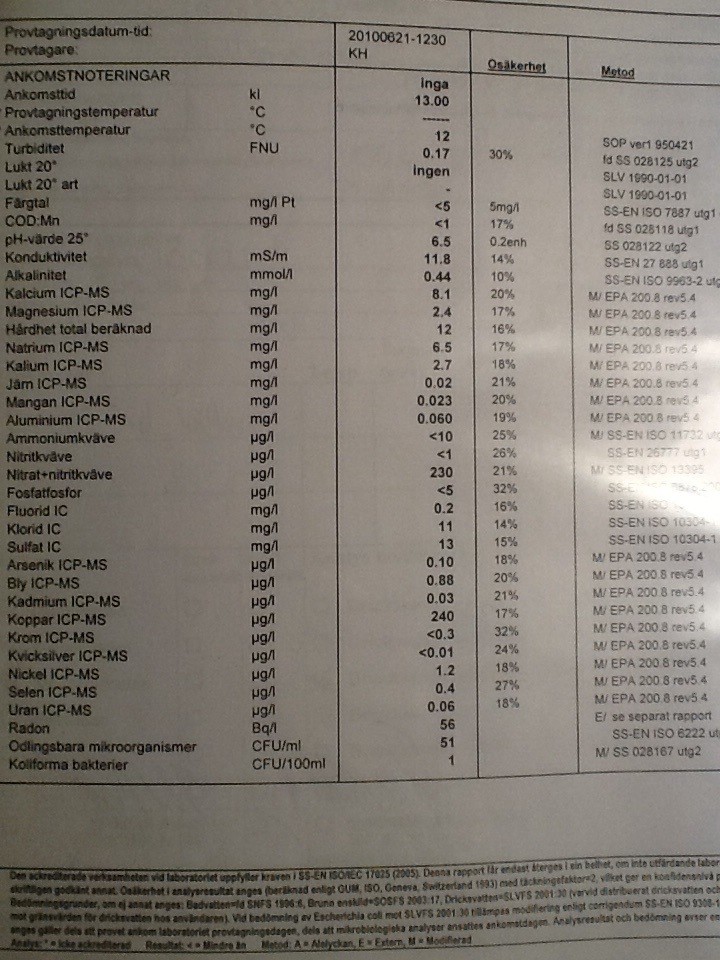

Blir tokig, har jag mjukt eller hårt vatten.
Har en bild på ett vattenprov jag tagit där det står hårdhet total beräknad 12.
Men vad har jag för hårdhet då?

Vad jag kan utläsa via Wikipedia så har du mycket mjukt vatten. Om du kollar på: http://en.wikipedia.org/wiki/Hard_water så skall ditt värde vara i Amerikanska grader, dvs mg/L där 0-60 är mjukt. I Sverige så använder vi vanligtvis "Tyska grader" för att mäta hårdhet, och om jag förstår tabellen rätt så är ditt värde mindre än 1, vilket är mycket mjukt.
F-n vet om jag tror på de här siffrorna dock. Det är inte många som har så mjukt vatten... Regnvatten brukar vara hårdare än så. Så jag skulle ringa företaget och kolla vad siffran är och att be att få den översatt till Tyska grader.

Vad jag kan utläsa via Wikipedia så har du mycket mjukt vatten. Om du kollar på: [länk] så skall ditt värde vara i Amerikanska grader, dvs mg/L där 0-60 är mjukt. I Sverige så använder vi vanligtvis "Tyska grader" för att mäta hårdhet, och om jag förstår tabellen rätt så är ditt värde mindre än 1, vilket är mycket mjukt.

Ja, fast koppla in diskmaskinen idag kan du ju göra. Även om vattnet är superhårt så pajjar ju inte diskmaskinen på *en* disk. Inte ens tio heller. Så den kan du lugnt köra utan problem tills du fått ett vettigt svar.
Gå till hemsidan hos företaget som gjort vattenprov eller något annat t.ex. Eurofins i Linköping som är ackrediterade så hittar du förklaringar till dina analysvärden.

Ja, det beror ju helt på skalan. Är det den "vanliga" skalan är det jättehårt, är det som föreslås ovan den amerikanska är det jättemjukt.

När jag kollar kommunens listor verkar det vara mjukt eller väldigt mjukt, men jag vet inte om det samma då gäller egna brunnar.
Göran.W
Det borde vara väldigt mjukt med tanke på det låga ph värdet.
Stämmer analysen borde man tillsätta kalk för ett ph på 6,5 är inte bra för rören.
Vårt vatten är mjukt och det har dh 2,5 samtidigt som ph-värdet ligger på 8. Jag tycker du kan låta diskmaskinen diska åt dig :)

Ställ in den i läge att inget salt behövs.
