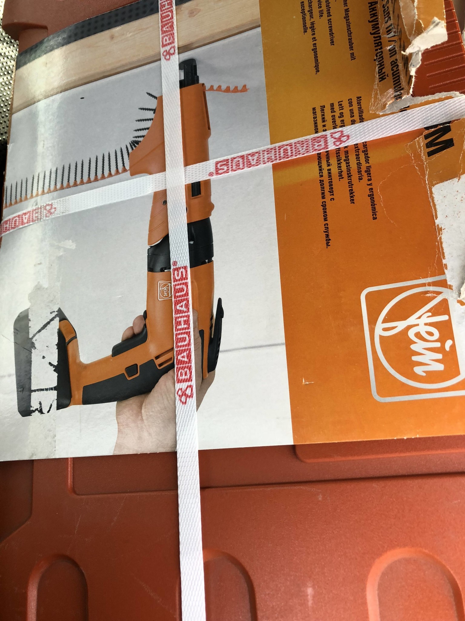

Efter två veckors VAB så behövdes Pappa muntras upp. Efter en runda till Bauhaus för att köpa färg så låg den där, en skruvautomat fein asct 14 två batterier och laddare för 2997kr.
Fein skruvautomat och tillbehör i en kartong på en röd verktygslåda med mätsnöre över.

På tal om mjukstart?:D
Jag förstår dig.
Efter två veckors VAB hade jag med definitivt behövt en mjukstart. :crysmile:

J*vla infanite scroll funktion.. inlägget får gärna flyttas till verktygsinköp
