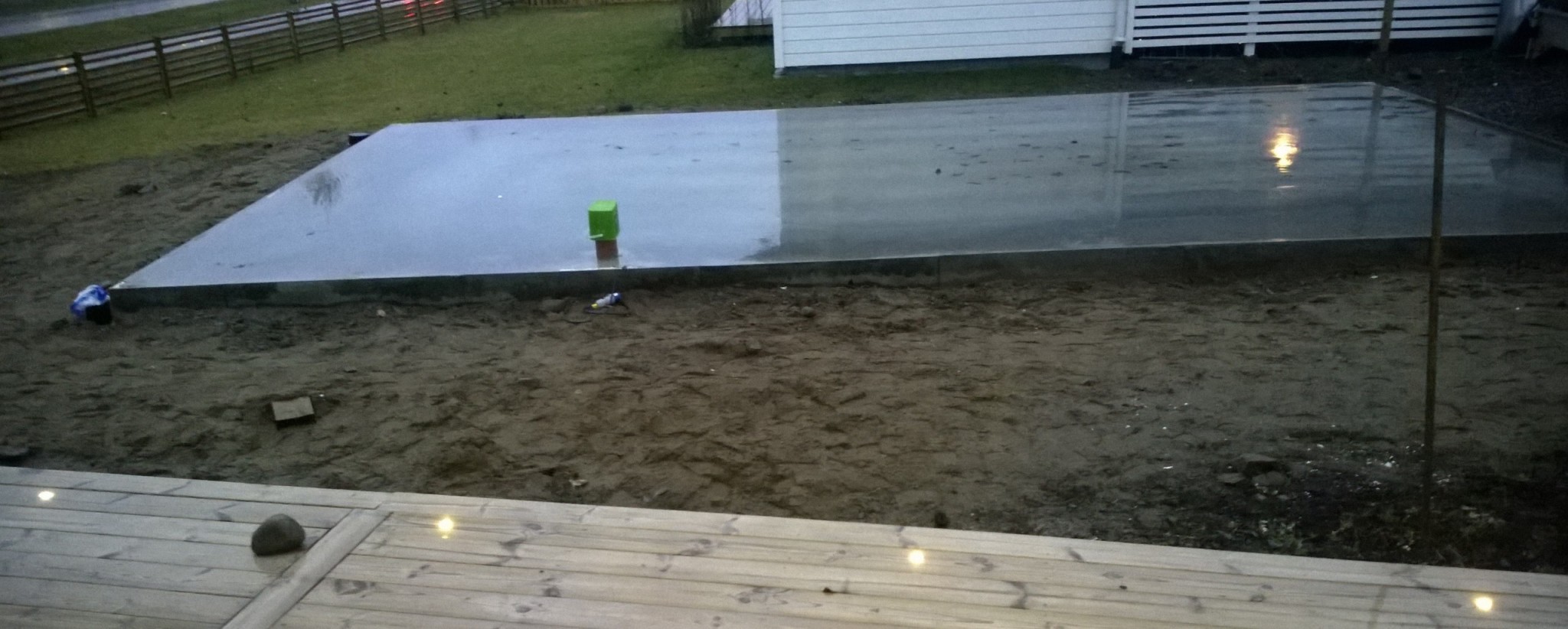

Bygglovet för mitt garageprojekt är i det närmaste färdigt. Jag har ansökt om bygglov för ett fristående enkelgarage där grunden har måtten 4,8x8,4 m. Efter att ha kontaktat lite olika tillverkare av byggsatser föll valet slutligen på Lundqvist Trävaru. Alla tillverkare kan inte leverera liggande panel, men för Lundqvist var det inga problem (måste spika på den själv förvisso), vilket var ett krav.
Jobbet för att gjuta plattan är preliminärt bokat till v.43, vilket jag hyr in en entreprenör för. Min tanke är att sätta ihop byggsatsen själv någon gång i vår. Jag ska göra mig på ett försök att bifoga bild på hur garaget kommer att se ut.

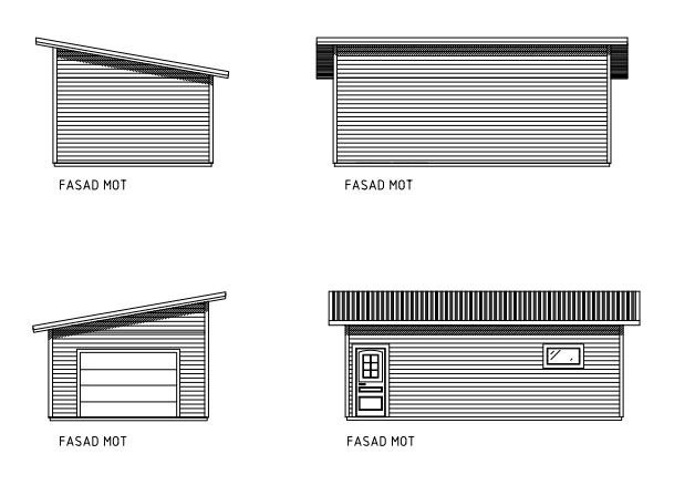

Garaget kommer att bli vitt med röd bandplåt på taket, snedtak med 10 graders lutning och en takhöjd på ca 3,5m på högsta stället. Jag har tänkt ha ett fönster på ena långsidan, takskjutport och en ytterdörr längst bort på samma långsida som fönstret. I plattan gjuts en golvbrunn in och ett rör för att på så vis förebereda för vatten (om det någonsin blir av). Garaget skall isoleras och jag har ännu inte bestämt uppvärmningsform men det står väl egentligen mellan luft/luft värmepump eller elradiatorer
