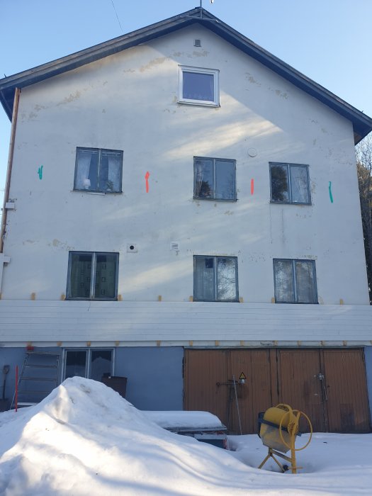

Var ska jag dra ut slangen till fasadbelysningen tycker ni?
Röd eller grön
Det är lika långt från hörnen till första fönstren, det är 190cm mellan vänstra och mitten
Det är 100cm mellan högra och mitten
Husfasad med markeringar i rött och grönt för potentiella vägar för fasadbelysningsslangar.
är inte risken att belysningen kommer störa hyresgästerna när dom sitter där jag hade haft dom under sista raden belysning till garaget är ju aldrig fel
Jo det är ju en risk, men tänkte koppla den på en plejd som släcker runt 22-23 tiden.
Är bara fönstret till vänster där det ev kommer att vara någon som sover.
