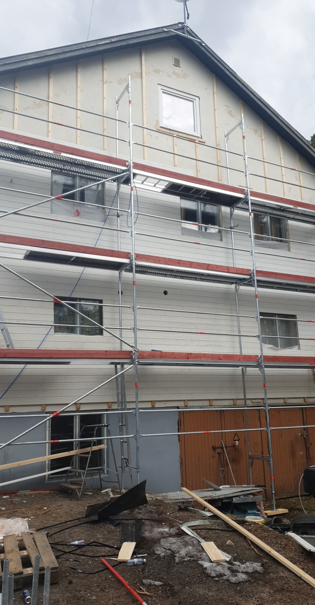

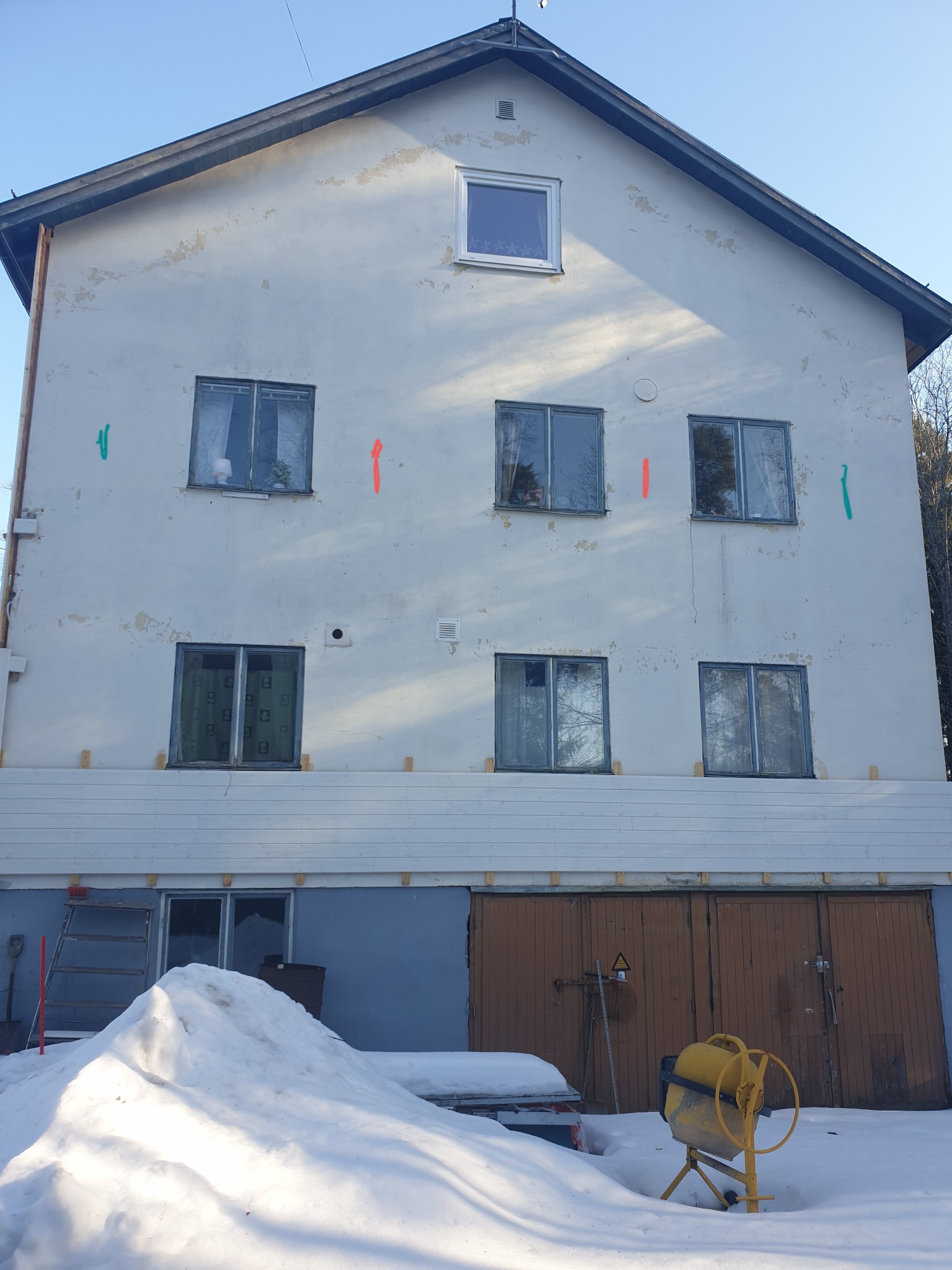

Tog sin lilla tid att komma igång, var upp 8 men började med panel vid 13
Har 20 längder att sätta tills andra fönsterraden, ska prova orka med det idag.

5 timmar senare så är det kvällen
Frågan är om det skulle gå så mycket fortare om man vore 2... känns inte som det, kanske hade tjänat 1 timme...

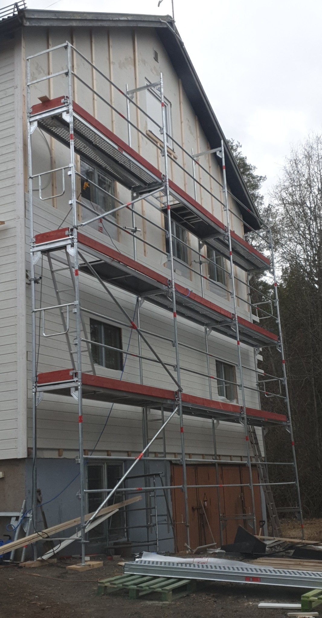

Jag är också inne på att köpa ställning till mitt bygge... Det är ju en typisk villhöver produkt, men det är ju en djungel att försöka hitta det man vill ha till ett bra pris. Ser att du satsat på en ramställning. Jag har mer varit inne på en modulställning, men det känns svårt att motivera kostnaden!
Vad valde du för leverantör? Inte den lokala baserat på avståndet
är du nöjd?

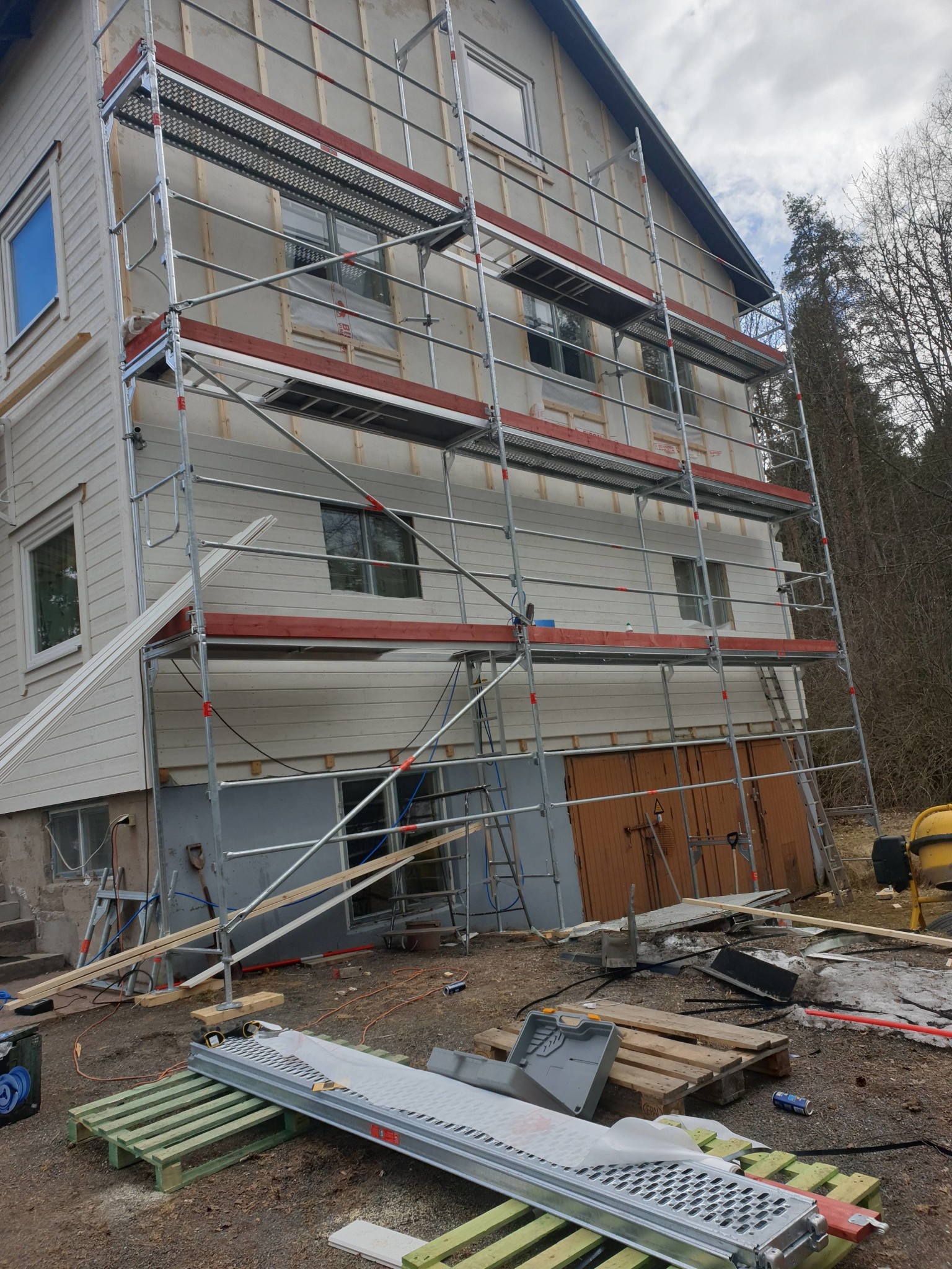

Jag köpte från Assco i Bålsta
Fick snabba och bra svar när jag mailade, trevlig säljare som öppnade lagret en lördag så jag fick titta på grejerna, är ju mycket pengar man lägger...
Kanske syns på bilderna, det är en garagenedfart där ställningen står så jag har köpt till korta ramar på ca 60cm så jag använder 2 sånna och 2 utan, köpte även längsta skruven så jag kan få upp ställningen ca 1m mer än normalt.
Det här med korta ramar var det säljaren som tipsade om så det blev ytterligare en anledning till att jag valde dom.
Sen var dom billigast, iaf listpriset på nätet, så då var det väl inte så mycket att fundera på.
Sen var det en bekant som också fått offert på samma storlek, via sitt företag och priserna var nästan exakt detsamma, och vi båda tänker hyra ut så då är det ju enkelt om nån behöver mer ställning då går det att lösa.
Tillsammans kan vi bygga 30x6m minst
