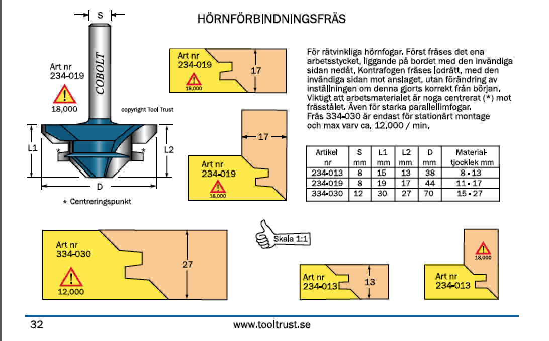

Behöver hjälp med att hitta 45 graders mitre lock frässtål som passar i 8 mm hylsa samt klarar av åtminstone 18 mm trätjocklek. Jag har hittat den här modellen hos Lee valley tools som uppfyller kraven. http://www.leevalley.com/US/wood/page.aspx?p=69422&cat=1,46168,69399,69419&ap=1

Tooltrust.se har denna fräs, verkar klara det du söker. Sedan om det blir billigare vet jag inte, men hör med dem..

Såg nu att det saknades någon millimeter.. Men den kanske funkar ändå. (Såg måttet 19mm)
Tack för snabbt svar. Vet dock inte om det funkar eftersom det saknas 1 ynka mm. Ska göra massor av lådor av 18 mm limträ.
Om du inte hittar rätt, så tillverkar de enligt önskemål. Men det blir lite dyrare..
Du kommer att behöva mer än 1 mm i marginal då det blir en del justeringar tills bitarna sitter ihop och då kan det mycket väl hända att du inte kan använda hela stålet, delvis under fräsbordet eller ovan ämnet.
Det visste jag inte End, tack för upplysningen. Frässtålet hos Lee Valley har ett djup på 3/4" dvs ca 19 mm. Tror du det kan räcka till eller behövs det ett djup på 20 mm eller mer?

Alltså det funkar med frässtål som är exakt lika stor som ämnets tjocklek men det blir riktigt bökigt att justera, finns för många felfaktorer som gör att mötet inte blir helt fint, särskilt i MDF men vanligt trä brukar bli bättre.
Det går åt många spillbitar innan de verkligen sitter ihop på rätt plats. Så det är rätt skönt att ha marginal på stålet.
I ett fall där jag hade bråttom och det var det yttre som var viktiga så lät jag fräsbordets anhåll luta sig ut från stålet, d.v.s. inte helt 90, kanske 89,5 grader och då blev det fint möte i spetsiga delen och lite glapp vid innerhörnet.

Helt riktigt pär h. Eftersom jag har en fräs med 8 mm chuck verkar det vara väldigt svårt och dyrt att få tag i en lämplig hörnförbindningsfräs. Min förhoppning med hörnförbindningsfrässtålet var ju att det skulle gå snabbt och enkelt att tillverka lådorna med så få arbetsmoment som möjligt
