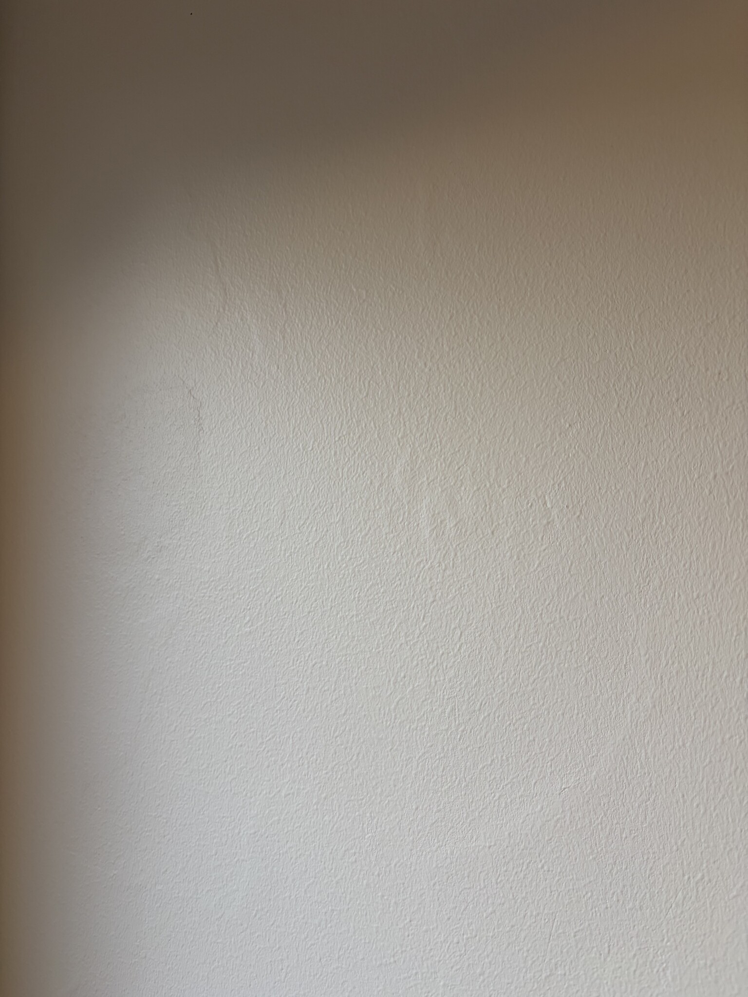

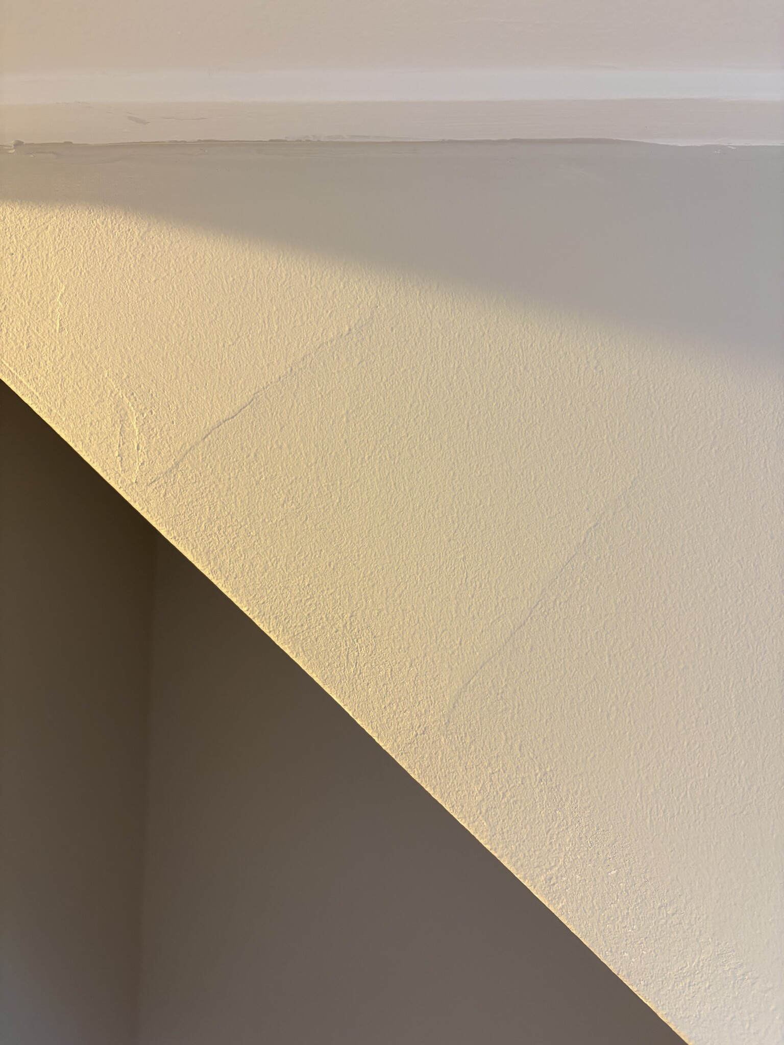

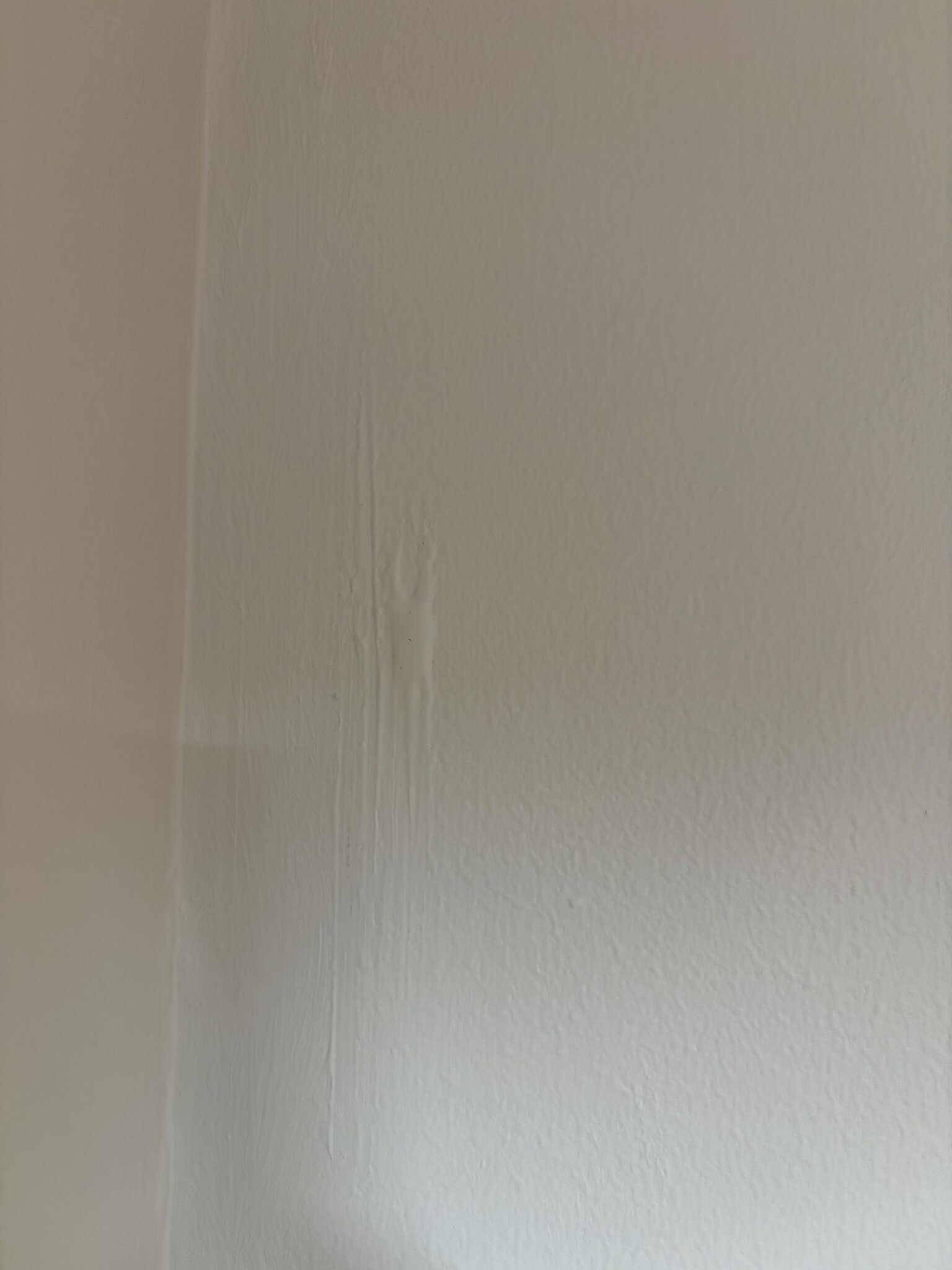

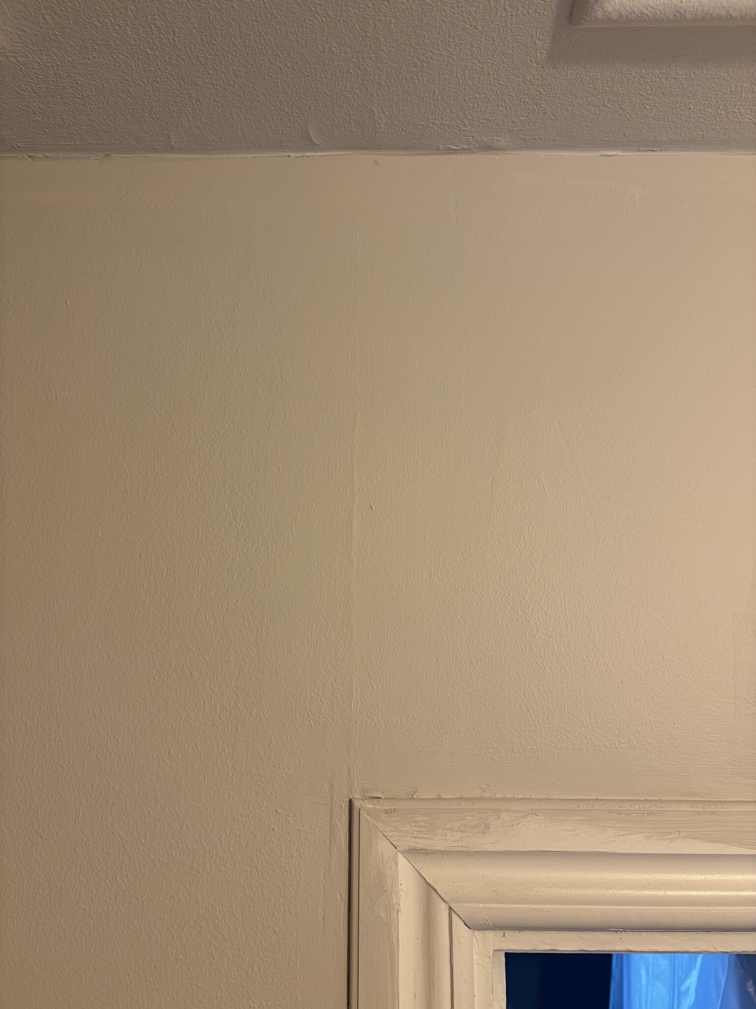

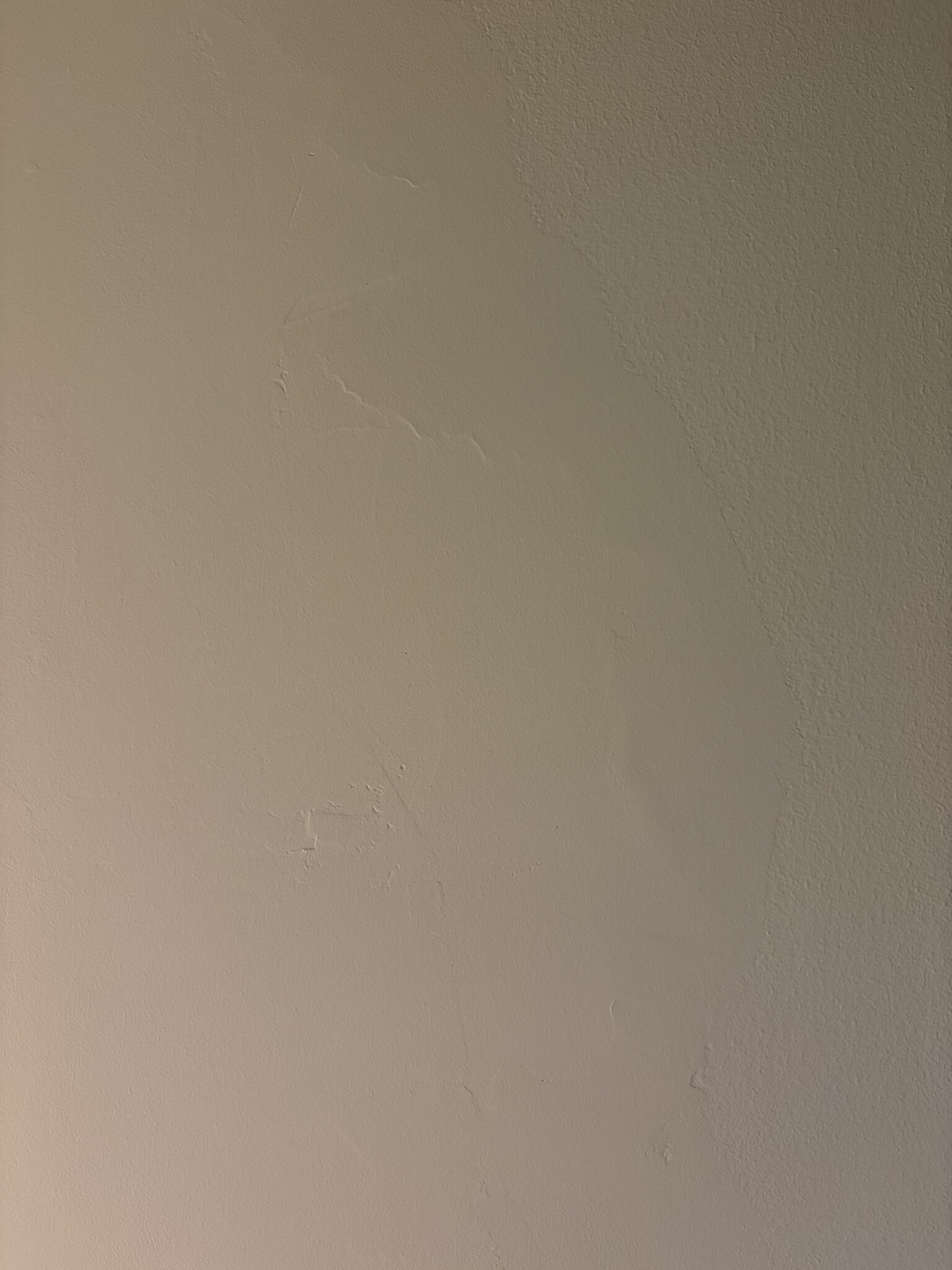

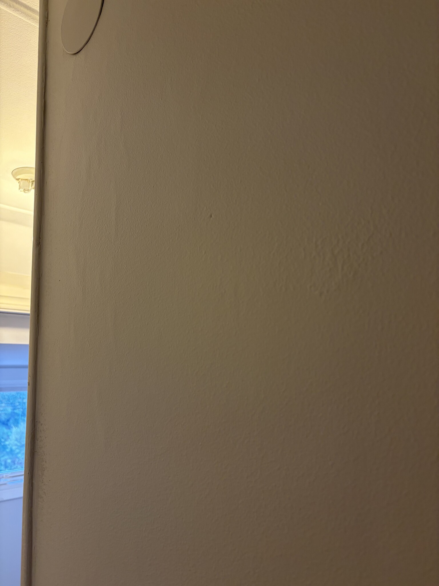

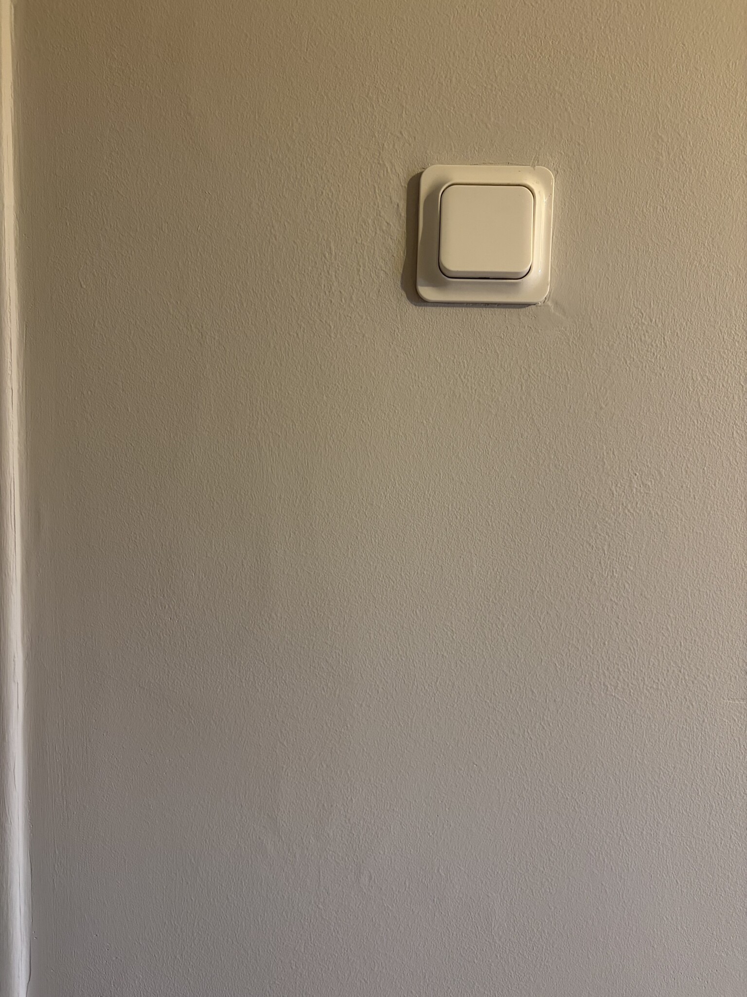

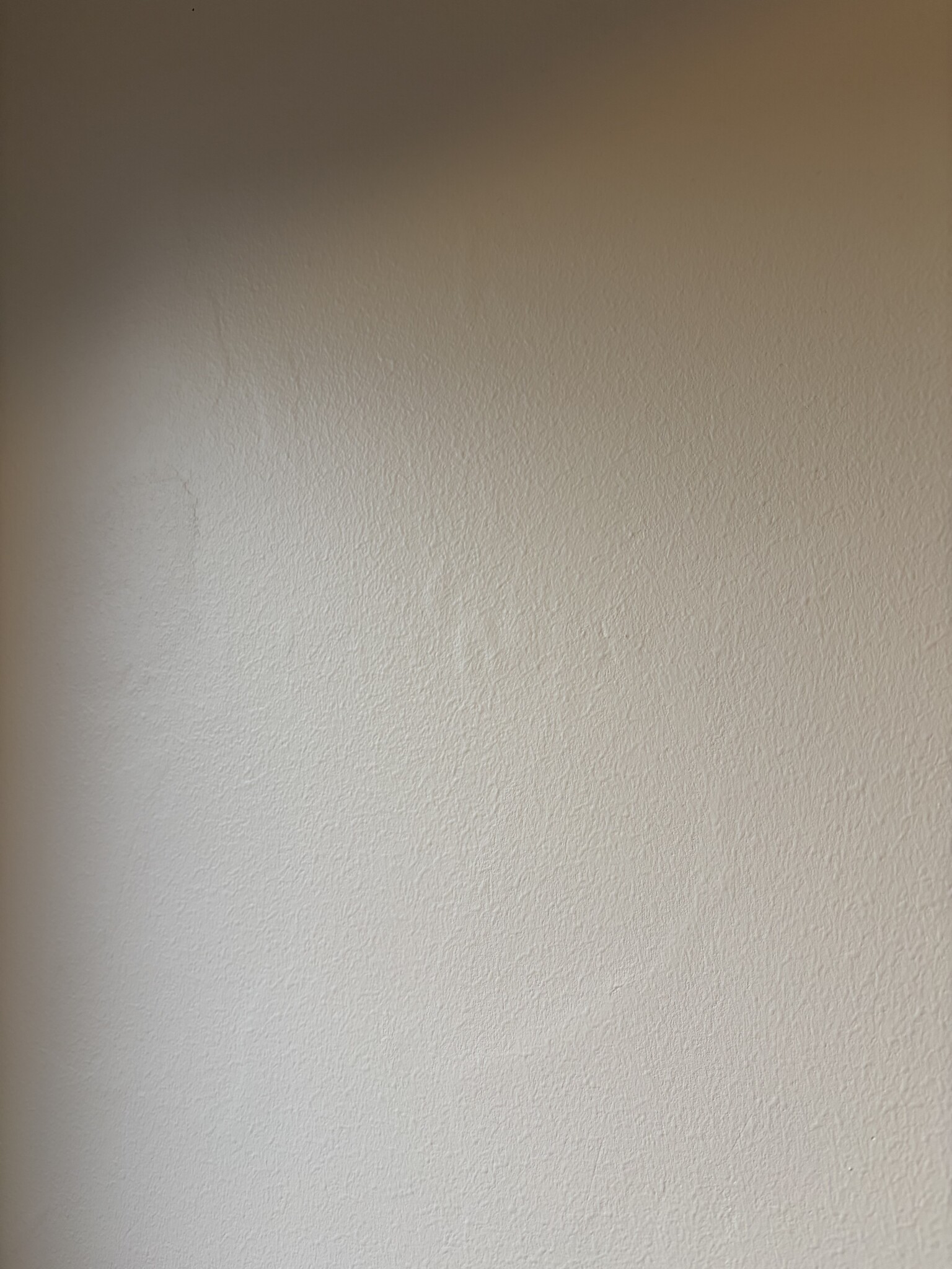

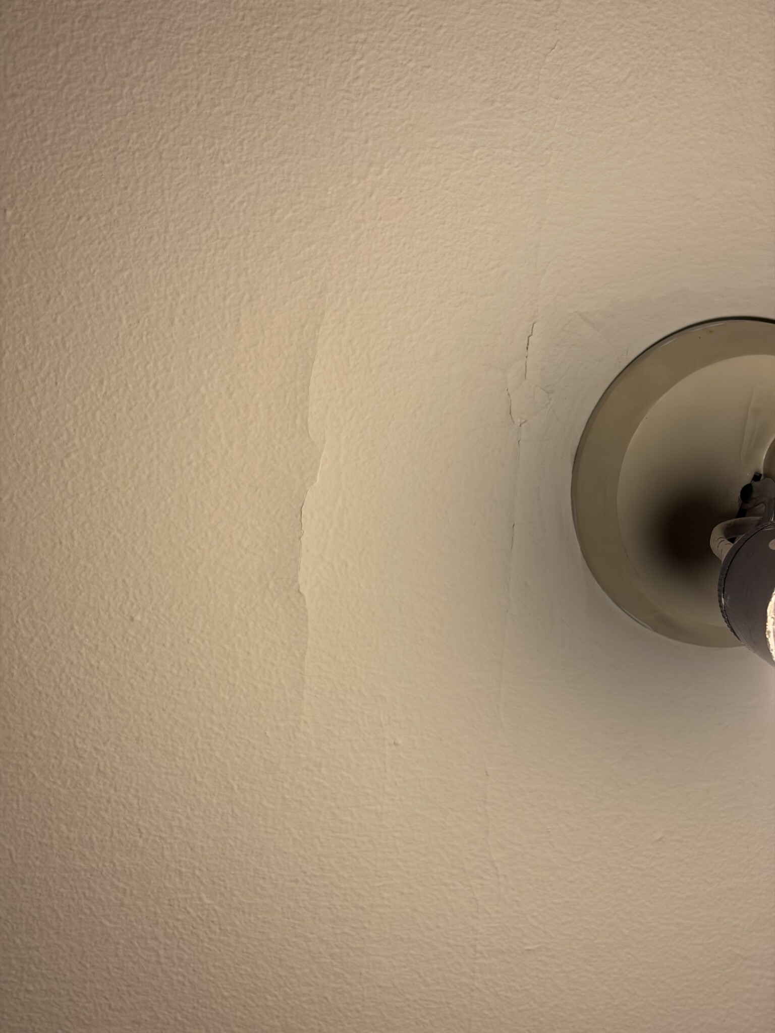

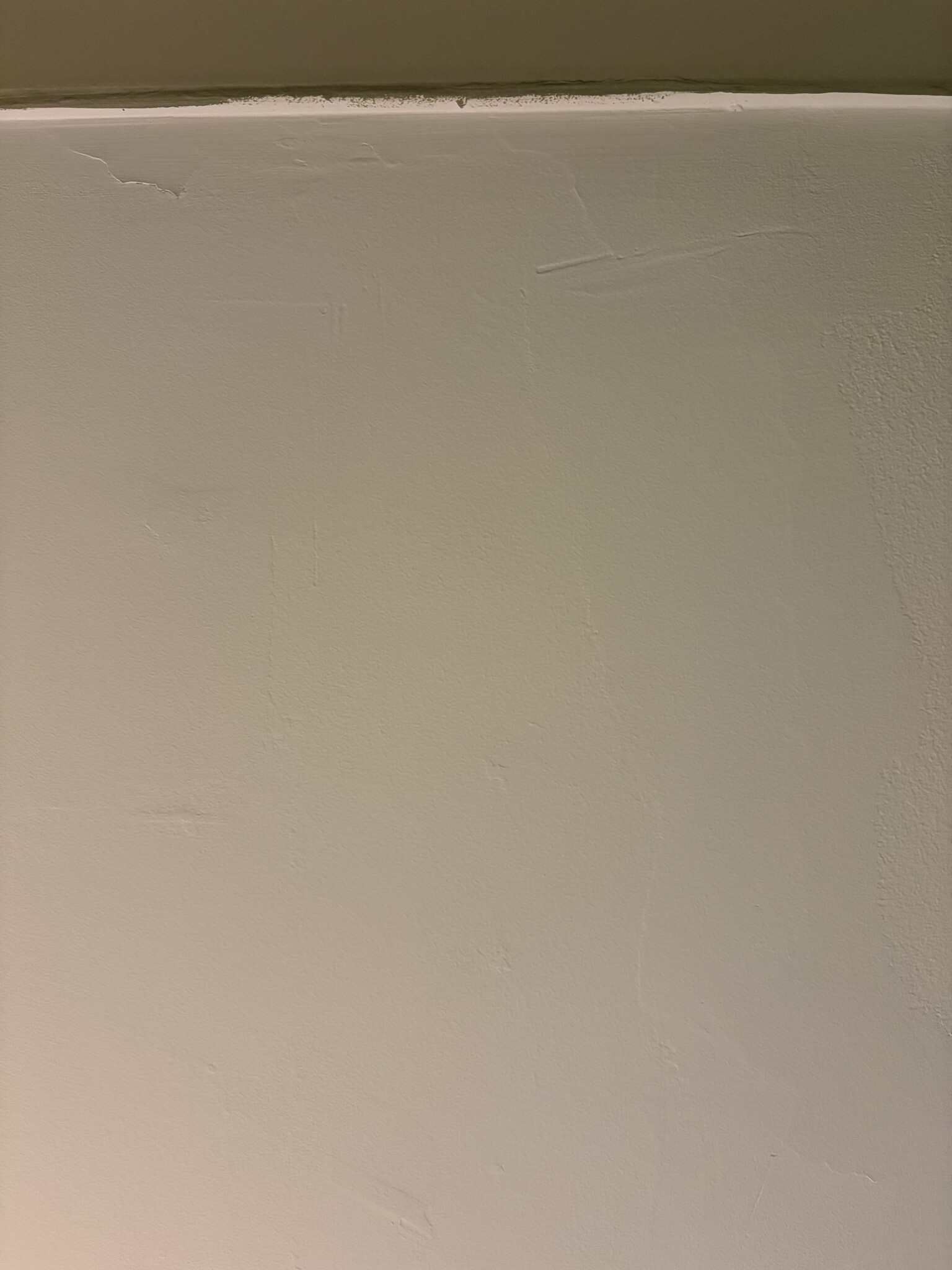

Vi anlitade Veteranpoolen för grundarbete samt målning av väggar och tak. Muntligen diskuterade vi att jämna till underlaget och sedan måla. För oss är det självklart att det inte går att måla direkt på tapeter utan att det skulle behövts förarbete genom att riva ner lösa tapeter, bredspackla och slipa innan målningen. Dumt nog trodde vi att detta var givet även för pensionerade målare.
Tyvärr har vi inte blivit nöjda. Inga tapeter togs bort, det spacklades en tunt lager, och sedan har målarna för hand slipat ner spacklet med en slipkloss. Resultatet har ojämnt. Vi har sagt till under arbetets gång, vilket har resulterat i att de lagt på lite mer spackel ovanpå första lagret färg och sedan slipat lite mer för hand, utan större effekt.
Anser ni att detta ser fackmannamässigt gjort eller ska vi fortsätta stå på oss och reklamera arbetet?

Riktigt fult, det där gör vem som helst bättre själv som orkar med lite förarbete
Om du vill ha det bra så specificera att de ska riva tapet, ta bort och sedan återmontera lampknappar m.m., måla fin rand mot tak samt måla taket också. Ta med dörrfoder osv också, de såg inge bra ut
D
Inte särskilt snyggt, men tapetborttagning ingår inte i ett målningsuppdrag.
Fast kompetens ingår ju. Kan man inte producera ett fackmannamässigt resultat under rådande omständigheter så får man ju lov att säga "Nej, ni behöver riva ner de här tapeterna först eftersom man inte kan göra ett bra jobb på den här ytan" Man kan inte bara ta på sig jobbet ändå och säga efteråt att det aldrig över huvud taget fanns en möjlighet att det skulle ha blivit bra... 🤦‍♂️
