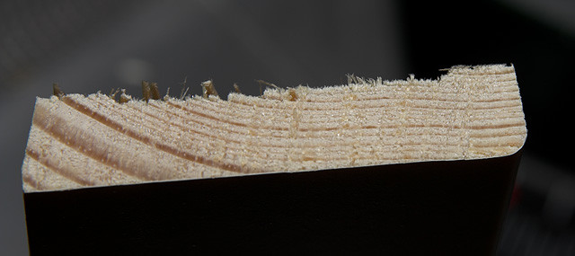

Jag köpte i helgen en kap- och gersåg av typen Bosch PCM 8S på Jula eftersom jag blev så less på att kapa tak och golvlister för hand. Jag förväntade mig nu kliniskt rena snitt men tyvärr är jag inte speciellt nöjd.
Kapar jag en golvlist rakt av och sedan ihop bitarna mot varandra så ser man att kapet inte alls är rakt. På den kapade kanten syns också ojämna spår efter klingan. Jag har kapat listerna stående på högkant så att säga men även om listerna ligger ner tycker jag det blir samma fenomen.
Gör jag något fel eller kan man inte förvänta sig bättre resultat av en grön Bosch med standardklingan?
Bifogar några bilder.
Sen var lasern helt feljusterad. Försökte korrigera detta men det högra inställningshjulet känns stumt även när man lossat låsskruven för lasern. Nån som kan ge något tips på vad som kan vara fel?

Jag har sågat lister med en sån med utan större problem.
Däremot håller jag med om att lasern är kass. Det fastnar en massa damm innanför glaset och den går inte att justera tillfredställande. Det blir till att alltid kapa två gånger, först kapa och sedan finkapa någon/några mm.
Sedan är det extremt viktigt att listerna har stöd. Ska du kapa en fyra meters list snyggt måste du ha ett extra stöd i ändan, så att listen inte hänger ner. Dvs listen ska inte ha några inre spänningar när du kapar den.

1. Som Magnu säger, du måste ha stöd för listen vilket inte alltid är lätt om du kapar dom på högkant eftersom listen inte är plan och sågens stöd är låga närmast klingan. Fundera på om det kan orsaka glipan.
2. Den orena kapet löser du genom att backa igenom träbiten med klingan istället för att köra klingan utifrån och in. Att backa genom träbiten ökar alltid risken för hugg och kast, men på en list är risken noll. Om du ändå inte är nöjd med snittet så finns det ju mer fintandade klingor du kan använda.
Kolla också att sågklingan är vinkelrät mot anhåll/sågbord. Lasern skulle jag inte bekymra mig om, vad ska man ha den till egentligen? Helt onödig.

Angående lasern så verkar den inte gå att justera helt dit man vill ha den. Linjen hamnar typ en mm till vänster om snittet när man har justerat den i botten.
