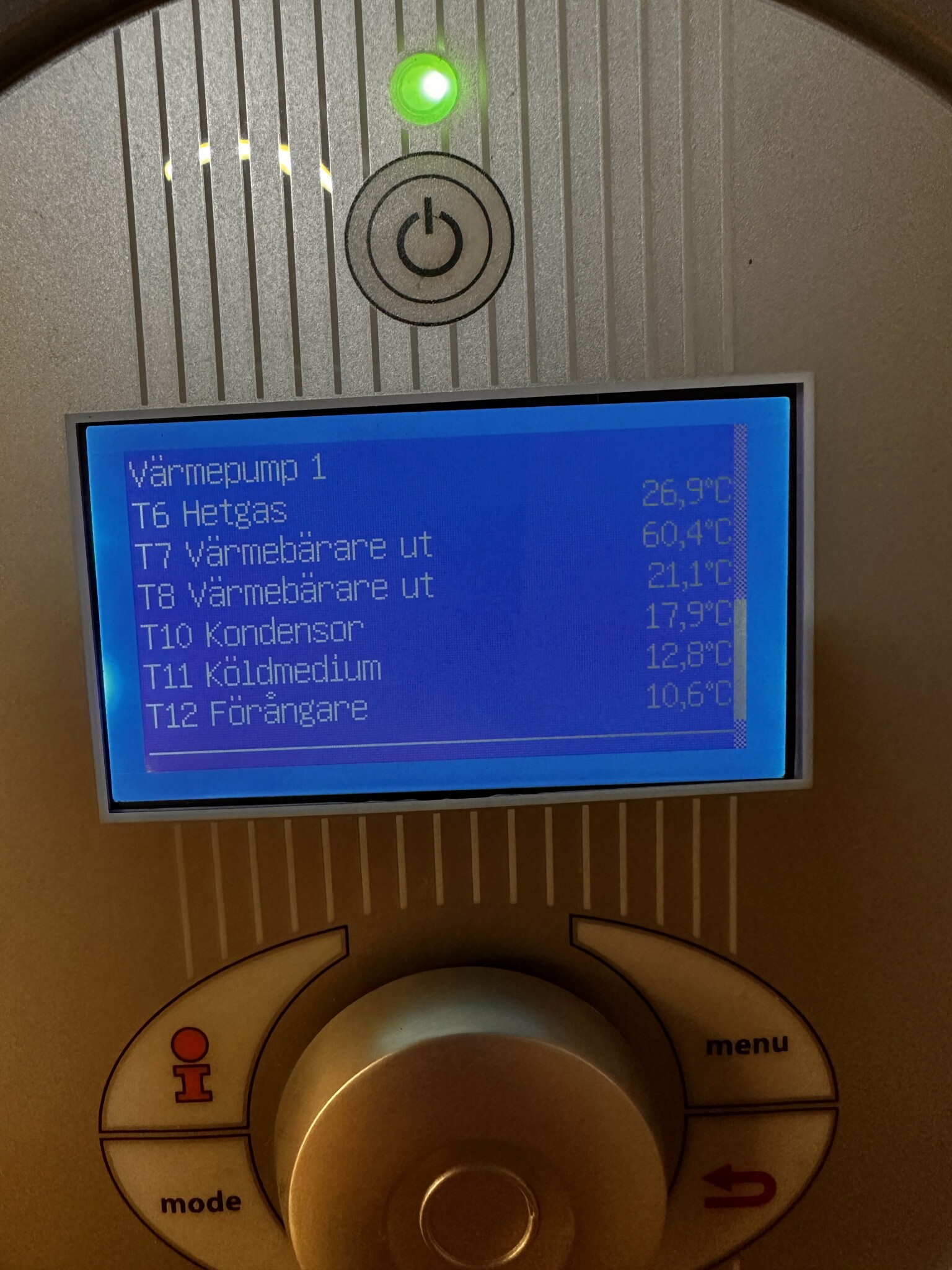

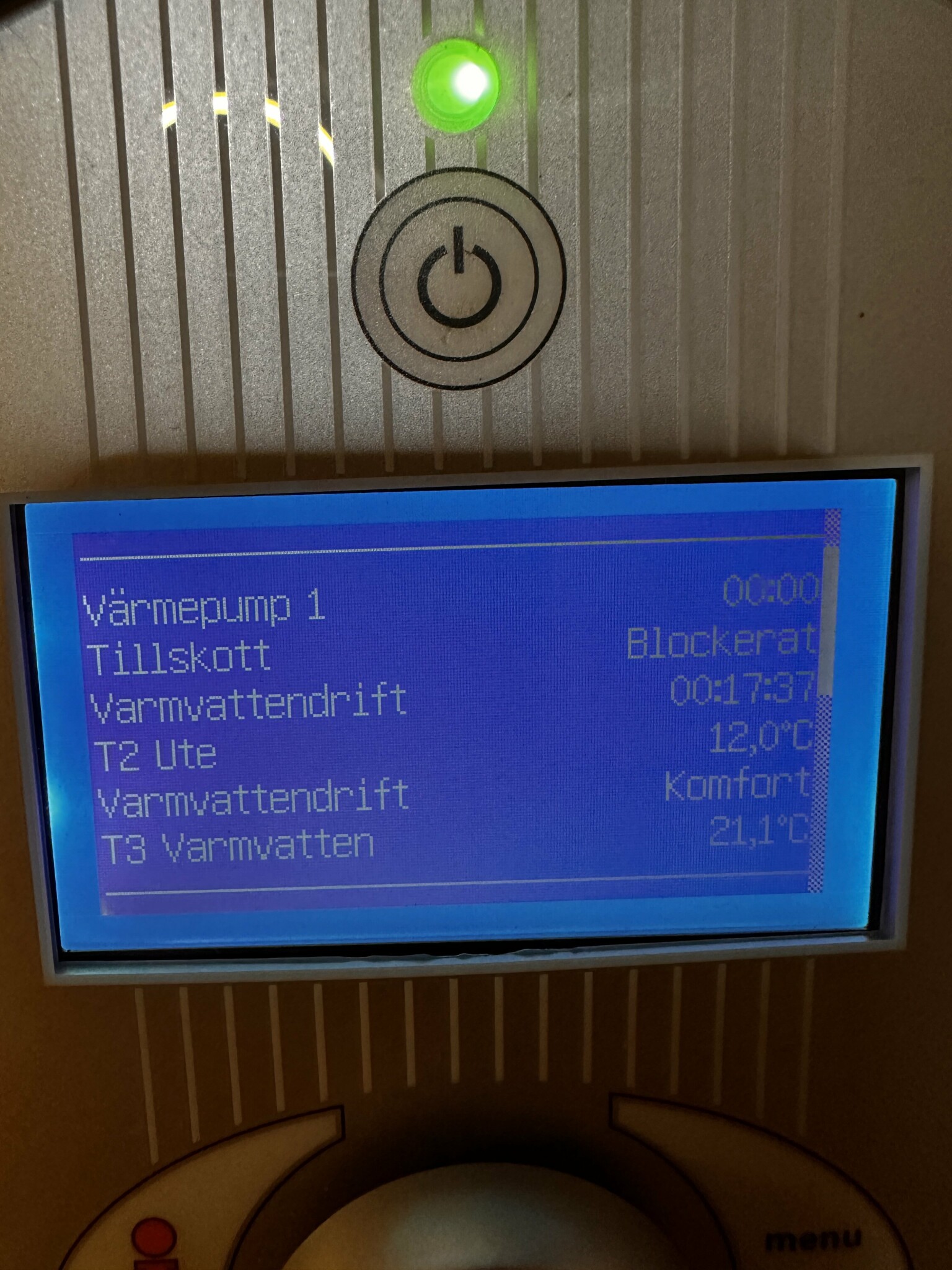

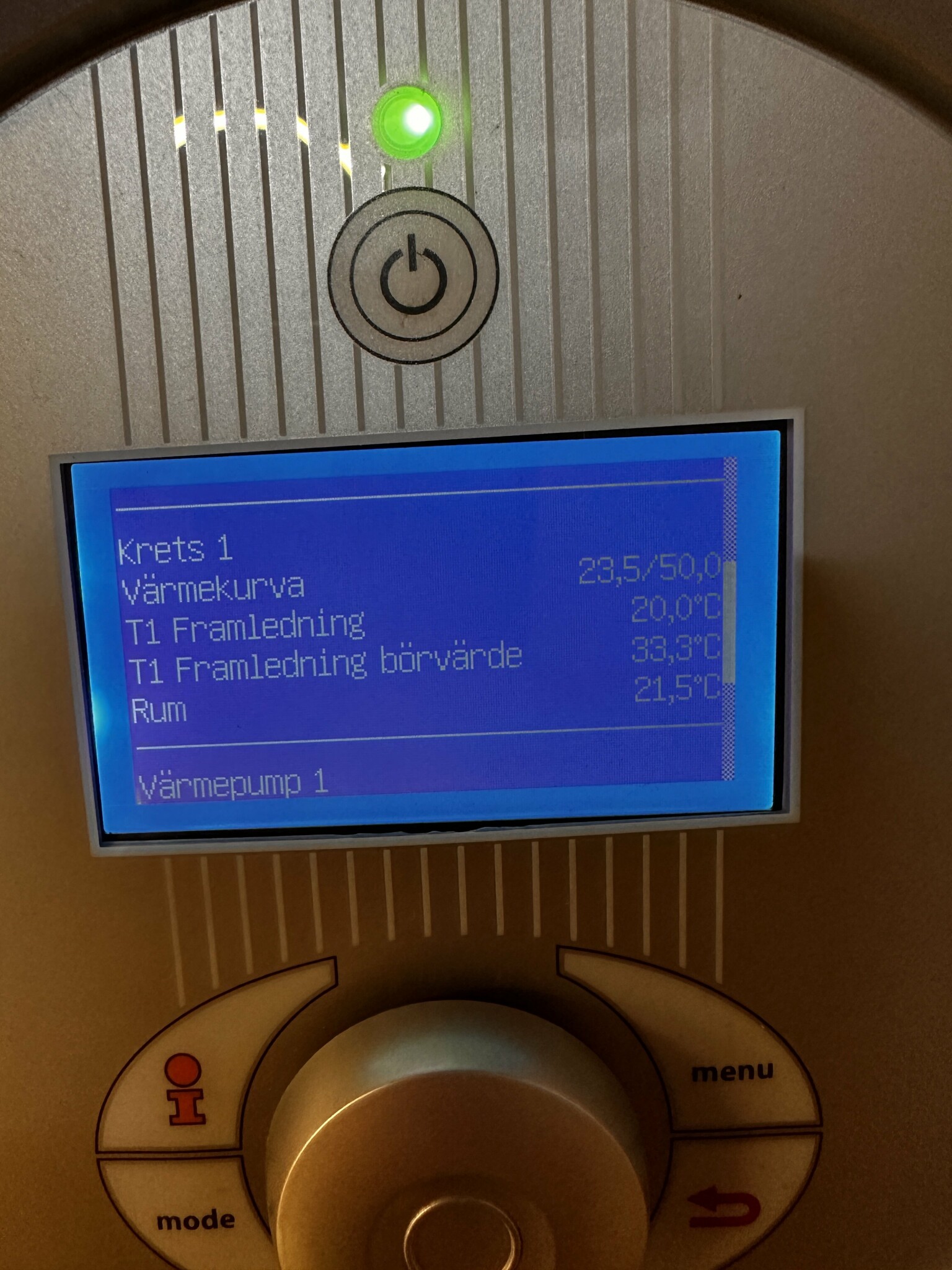

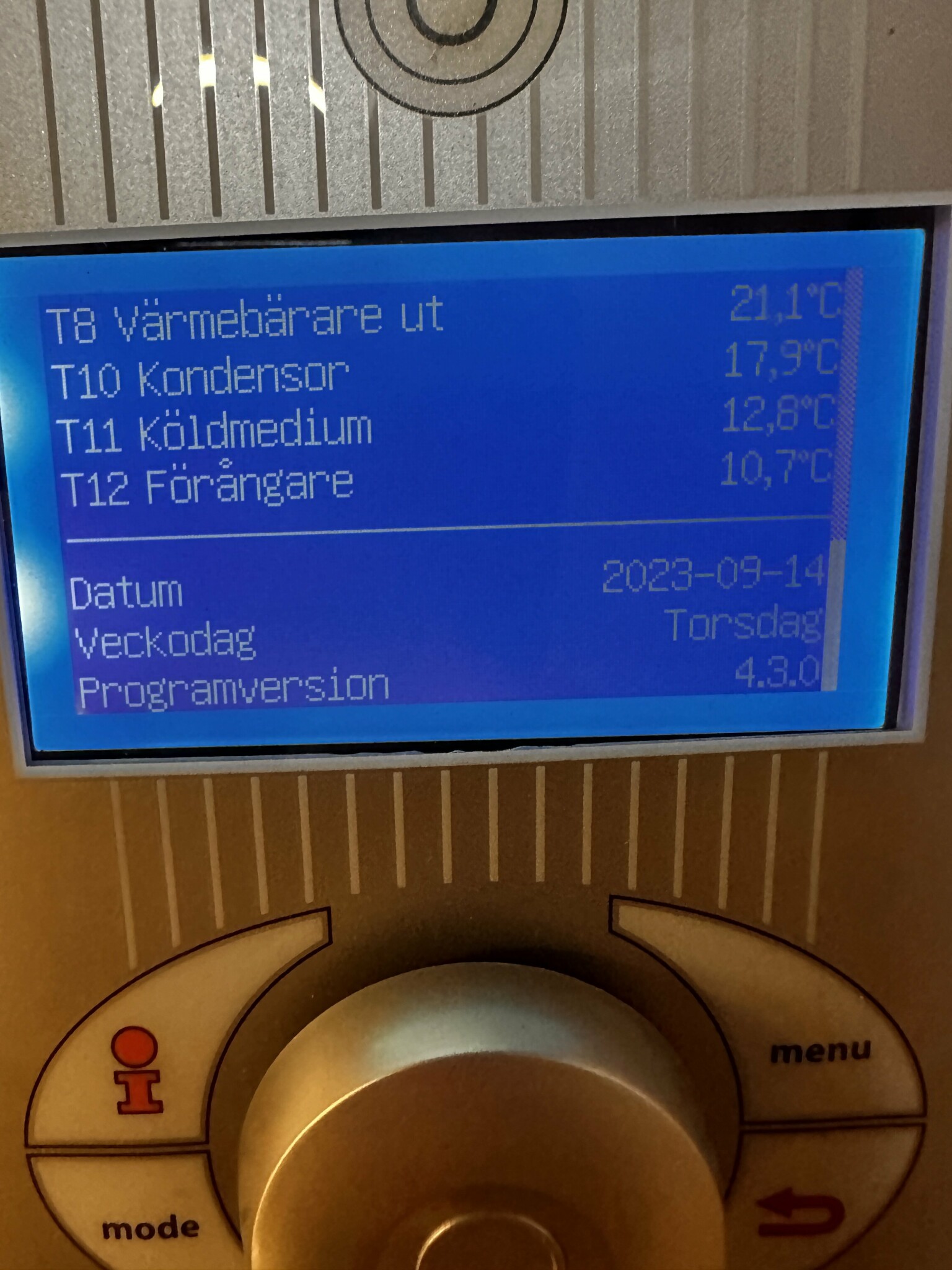

Kom hem idag och noterade att värmepumpen larmade för:
12.7.13 Fel på eltillskott E21.E2
Återställde överhettningsskyddet och larmkoden försvann.
Har dock med jämna mellanrum (ibland 20 sek, ibland flera minuter) ett missljud från den svarta cirkulationspumpen (Wilo Stratos Para 25/-9)
Displayen säger ’Tillskott Blockerat’
T3 Varmvatten är bara 20,4 grader och kompressorn verkar inte hoppa igång.
Har återstartat allt samt rengjort filtret i utemodulen.
Tacksam för tips :)

Det där ljudet är den där pumpen som skriker "Snälla, låt mig dö"!
Dags att byta.
