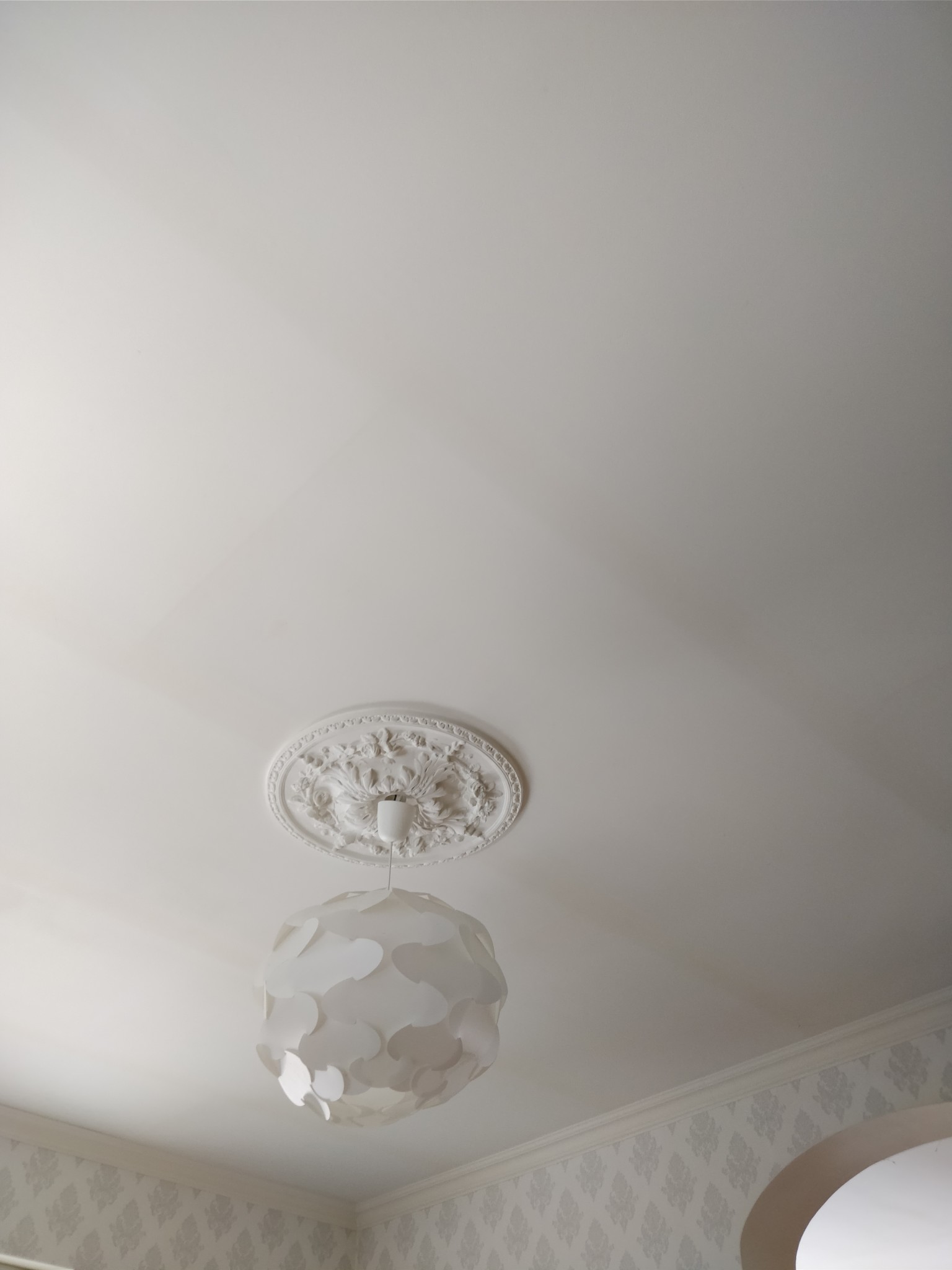

För snart 2 år sedan så renoverade vi ett par rum. I taket så satte vi reglar och gipsskivor som vi sedan spacklade med vanligt spackel från Hornbach och sedan målade med vanlig färg från samma ställe.
Nu har det uppkommit missfärgningar i taket där det är spacklat. Se bilden.
Vad kan detta bero på? Räcker det att tvätta utan och måla ett par lager till, eller kommer det att komma tillbaka?

Kan vara för lite med färg , spacklet suger mycket mer än skivorna , då framträder det grå i spacklet om det är grått ( bör vara vitt ) . hade något liknande hos mig , hjälpte med mera färg
Kanon tackar!
Då har jag en plan
