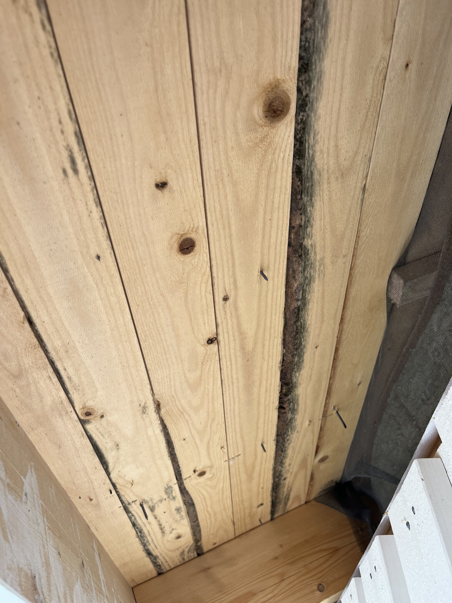

Byggde attefallshus förra sommaren och skall göra simslådan vid takfoten nu.
Ser att råsponten är missfärgad framförallt där råsponten ”haft en dålig kant” ser även ut som mögel.
Att taket läcker har jag mycket svårt o tro. Blir råsponten så här när de står oskyddat en vinter?
Kan jag bygga in det i simslådan, eller skall man måla det först?

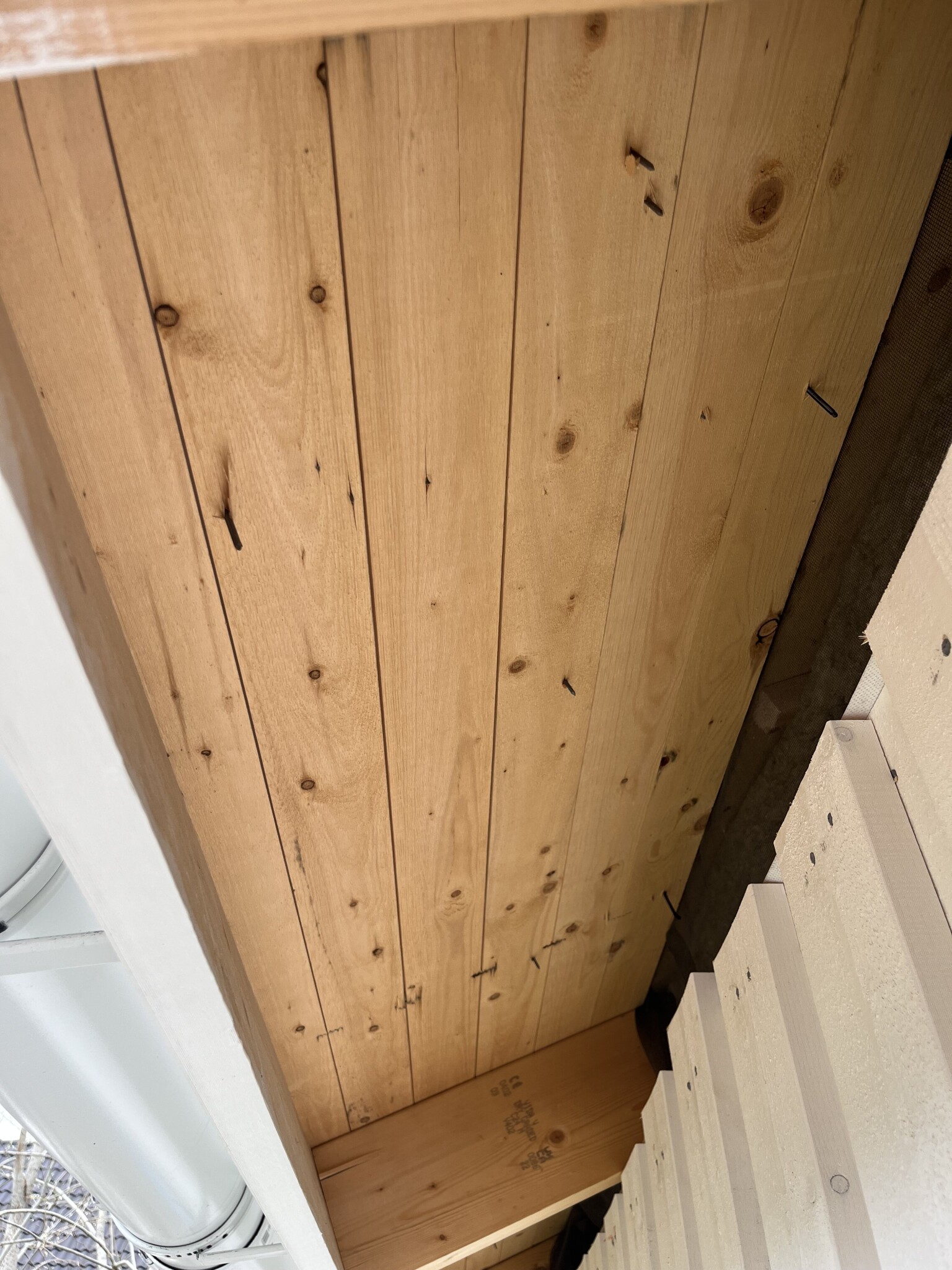

De håller runt 13% fuktighet i de missfärgade området som övrig råspont. Råspont under takfot med missfärgningar, möjliga tecken på fuktskada eller mögel, synliga spikhuvuden.
Missfärgad råspont med mörka fläckar, eventuellt mögel, syns i takfot vid bygge av attefallshus. Visar potentiell fuktproblematik.
P
Ska det byggas in så behöver det inte målas men du kan behandla det med mögelbekämpande medel innan igensättning..
