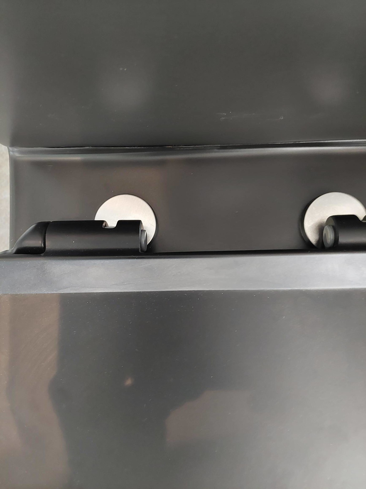

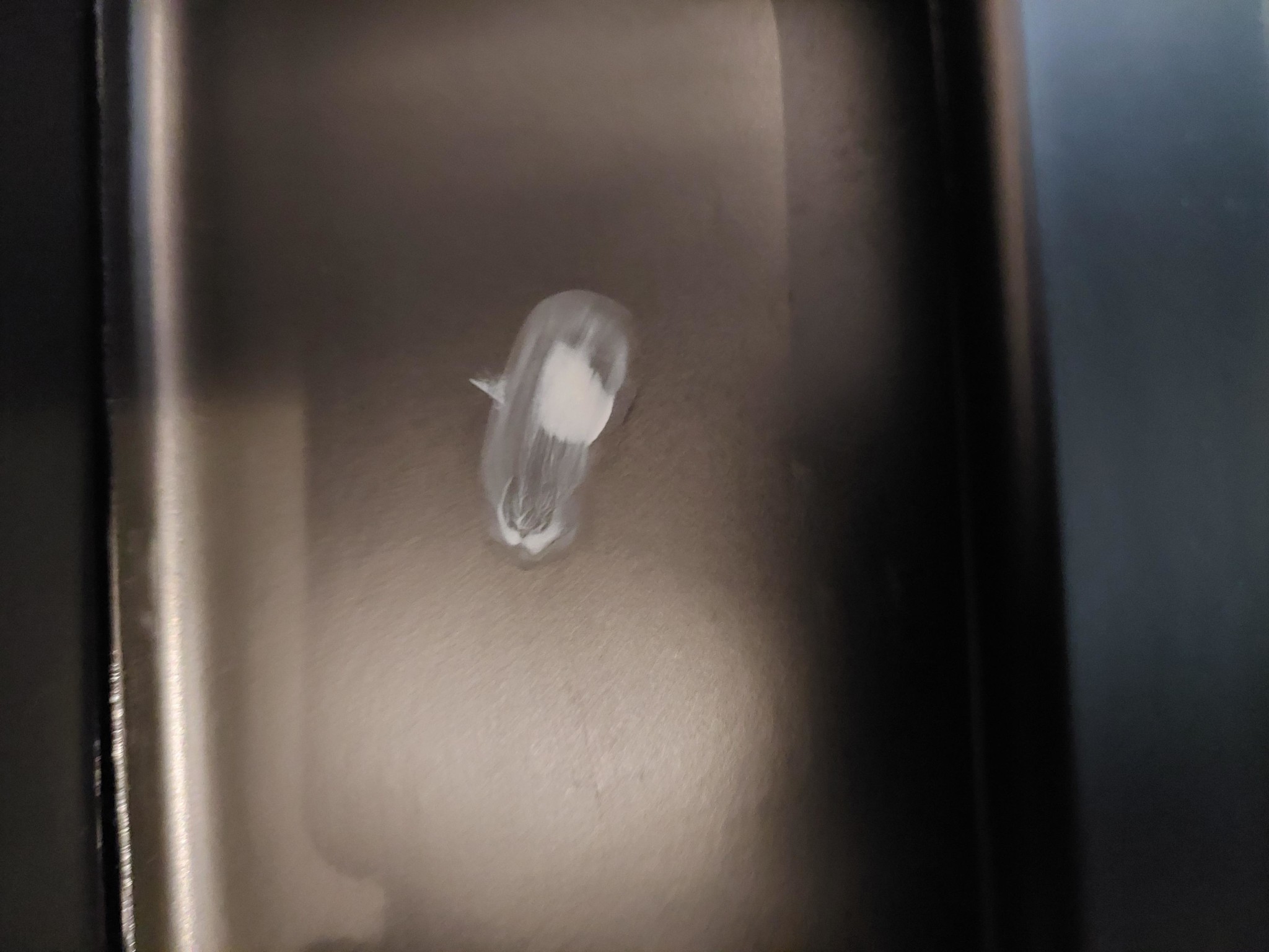

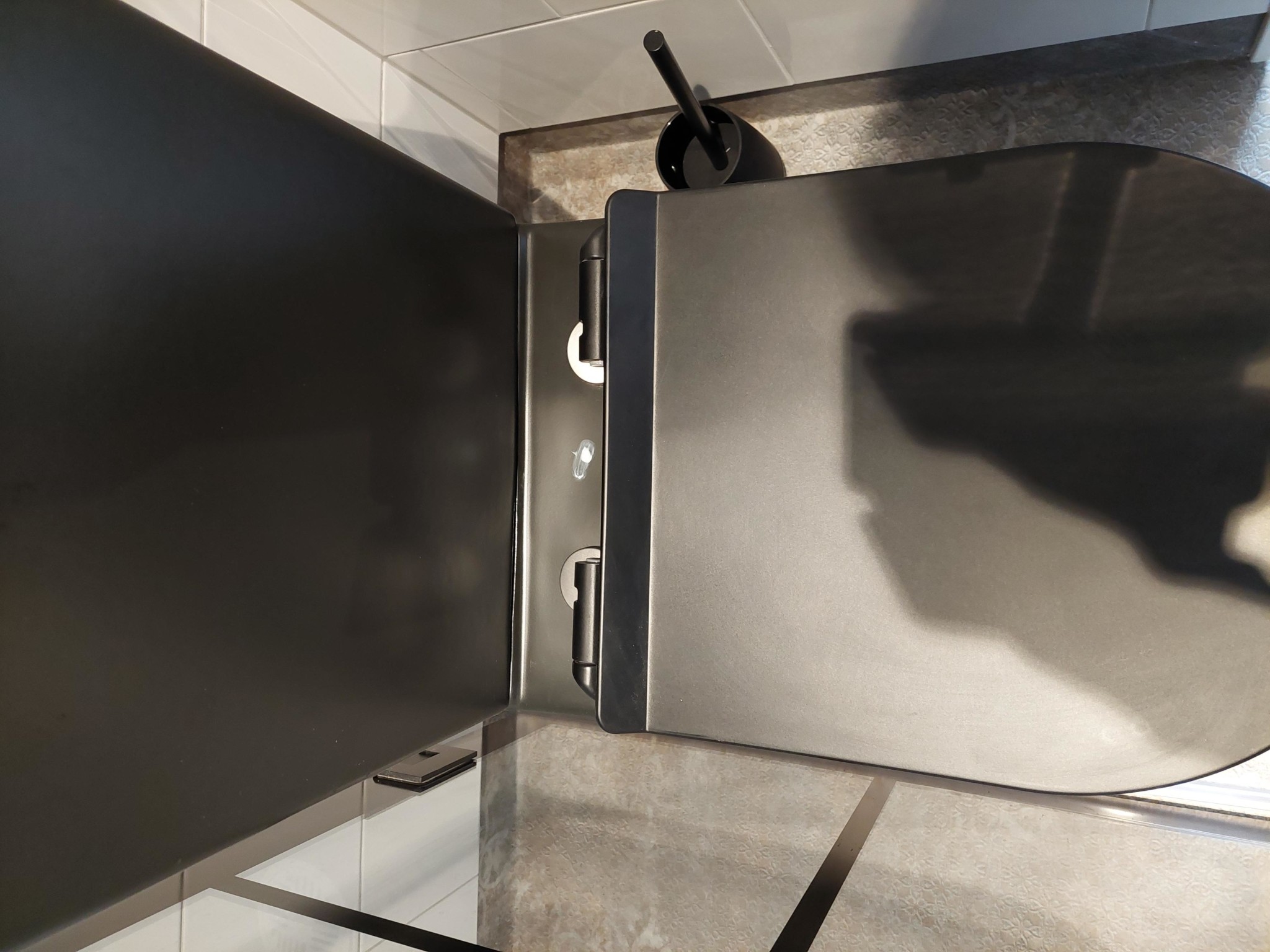

Hej, Vår lavabo toalettstol har en fläck som jag går bet på. Tyvärr så hade vvs killen redan installerat toastolen och ångerrättstiden utgått . Hade toalettstolen ouppackad i kartong. Mörk yta med vit, suddig märke eller skrapa, svagt reflekterande ljus, närbildsåtgärd.
Svart ugn i kök med skuggor, toalettpapper och mobiltelefon synlig på golv.
Två flaskor: silikonborttagningsmedel och isopropylalkohol på ett träbord, möjligen under rengöring eller renovering.

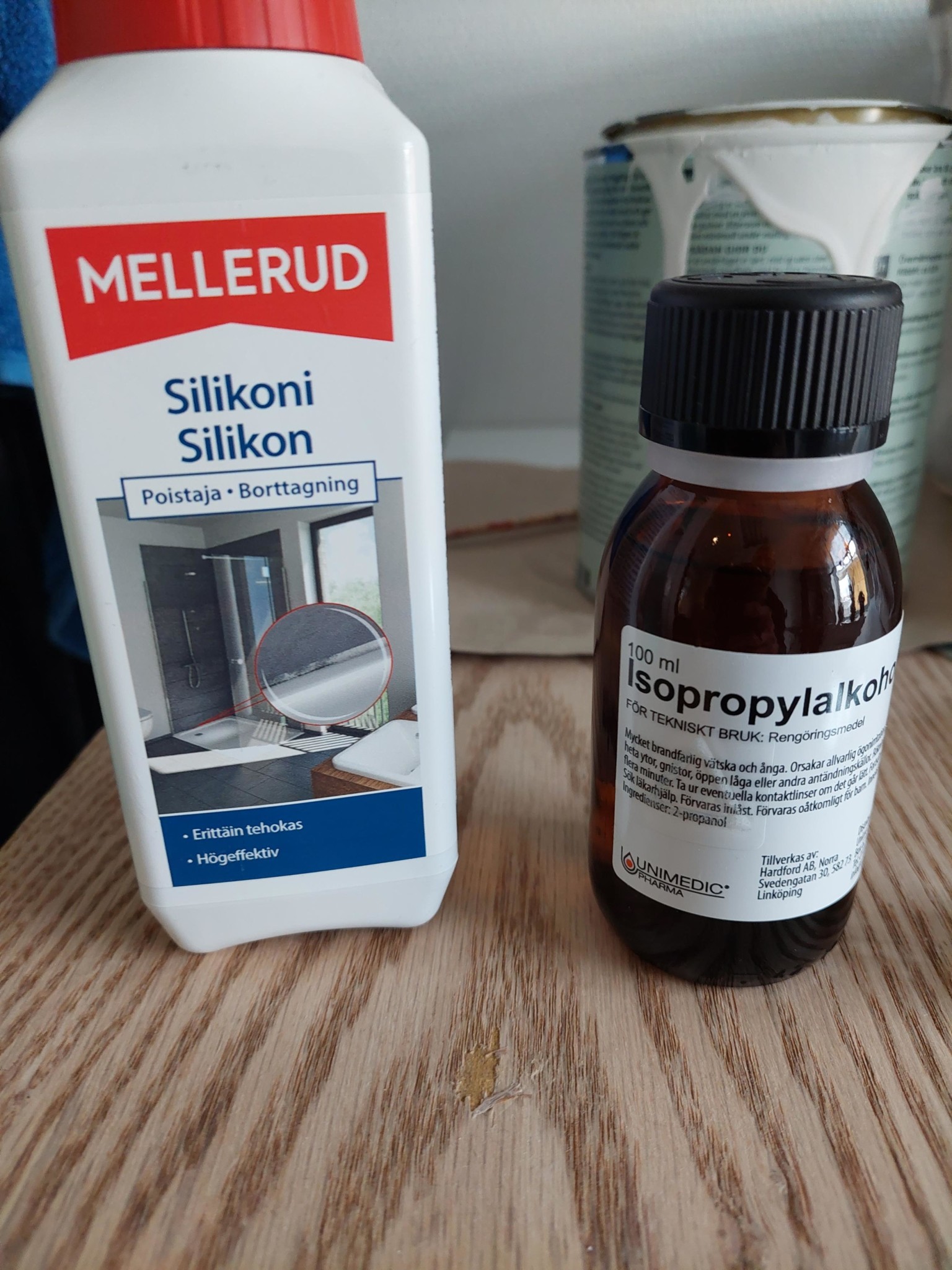

Fick 800 spänn i kompensation från Bygghemma, klen tröst. Vad kan det vara? Silikon, lim, missfärgning? Har testat två varianter utan framgång?

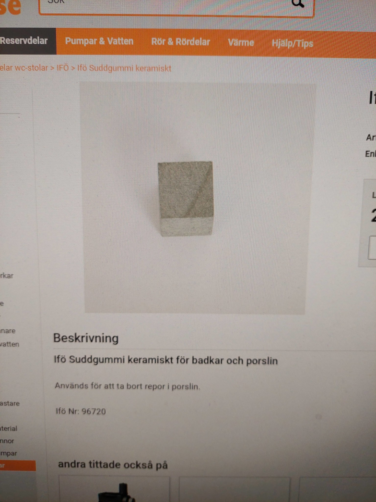

Fick tips om denna. Ka det vara något? Grått suddgummi på vit bakgrund, används för att ta bort repor på porslin.

Jag tror den är till för om man får ränder av något metallföremål eller liknande.

På bilderna ser det ut som en droppe färg eller en klutt vit silikon som hamnat där på ytan, i så fall borde det vara enkelt att ta bort. Eller är fläcken mer djupgående an vad bilderna visar?

Svårt att se eller känna om fläcken är mer djupgående, framför allt den "helvita pricken". Det andra är mer ytmässigt. Har testat två produkter, dels för silikon och isopropyöalkohol utan framgång. Har bara haft på, verkat och torkat/gnuggat av. Kanske ska våga mig på och skrapa med något? VVS kilen upptäckte det när han packade upp ur kartongen men informerade inte mig om det utan bara installerade (Badrum med fuktskada, bostadsrätt där vvs killen var en av många hantverkare som "Nova" är huvudman och samordnar).
Kanske ett långskott men suddgummi kan vara värt att prova, har tagit bort ytliga missfärgningar på porslin med det. Men svårt att säga lämplig metod eller lösningsmedel om man inte vet vad fläcken består av.

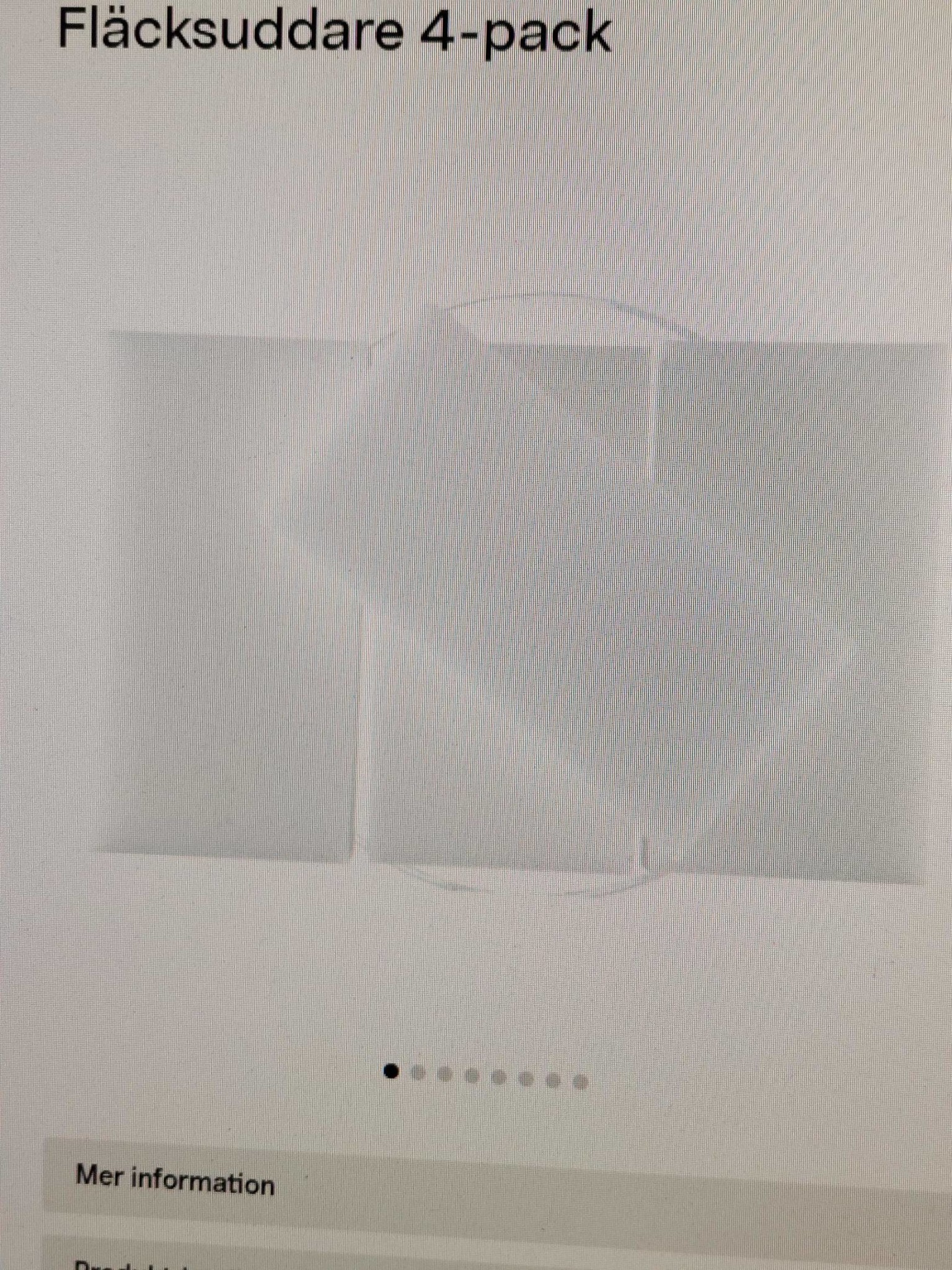

Ja, det känns som silikon alt "limaktigt", hårt. Vet det finns på clas olson - "fläcksuddare" tror jag ha hemma. Kan testa det och suddgummi men tveksam. Har mailat lavabo.dk. Inväntar svar därifrån.
Är det porslin borde det gå att hyvla bort fläcken med ett rakblad som man brukar göra med färg på fönster men skrapa inte utan håll bladet lutat o hyvla av försiktigt med rakblad eller klickskrapa

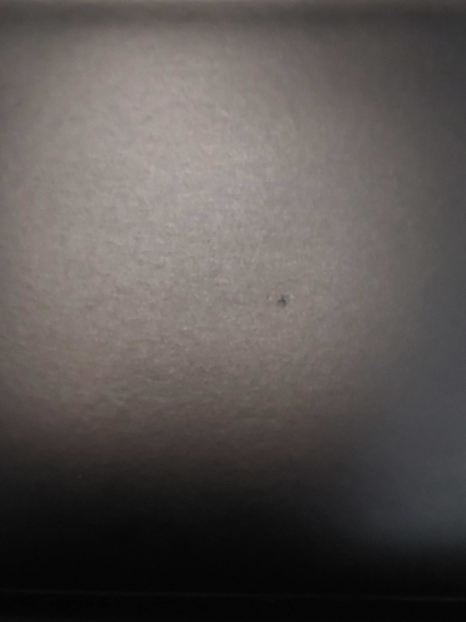

Tack för engagemang. Lyckades få bort. Suddgummit hjälpte inte men det gav mig uppslag till fläcksuddare. Så en mix av ren alkohol och gnugga så in i helvete gav resultat. Sista två vita Svart plastpanel, troligen del av en anordning, med runda utskärningar och reflektioner.

prickarna (hade missfärgning på två ställen" skrapa jag försiktigt med kniv. En mikrogrop kvar men jag överlever.
