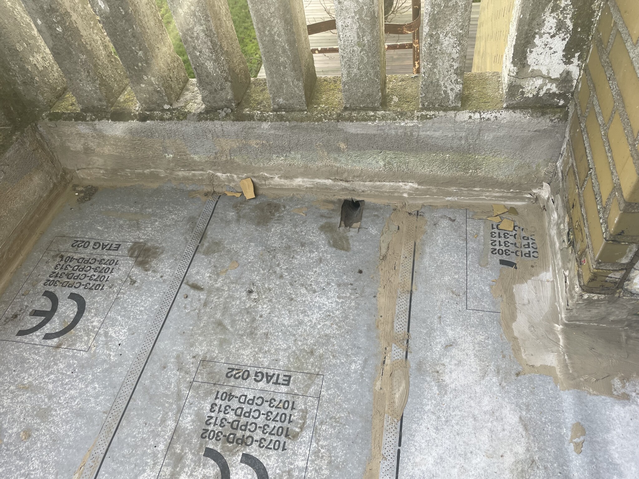

Min hantverkare vill lägga Mira tätskikt på min balkong. Balkongen har ett rum undertill som jag vill göra till badrum vilket gör att det är väldigt viktigt att taket blir tätt.
Är Miras system bra för en utomhusmiljö?
Har jag förstått det rätt att man för lägger duken och sedan ”klistrar” på plattorna med en särskild Mira-produkt?
Har någon erfarenheter att dela. Dos and don’ts?

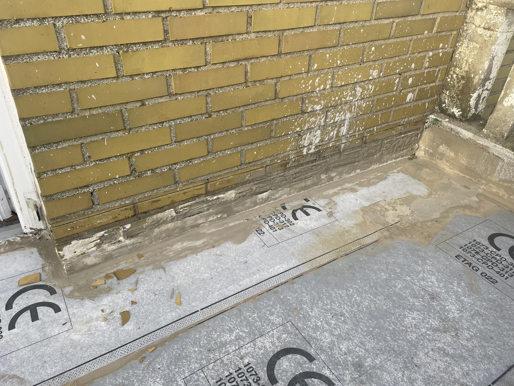

Första gången de lade duken lossnade den för mycket då den fick stå ute för länge. Behöver man slipa bort limmet eller går det bra att lägga på ny ”klet” och duk bara?
  • Balkonggolv med tätskiktsduk från Mira under installation, omgärdat av betong och tegel, med synligt applicerat lim.
  • Tätskiktsduk delvis fastsatt på balkonggolv nära tegelvägg, med synliga sprickor och lossnad yta, där installationen diskuterats i forumtråd.
Jag har använt deras produkter för en "terass" med källare under. Jag gjorde jobbet själv. Jag använde en primer/lim som var tvåkomponent, och limmade deras folie. Sedan fix för natursten med granitplattor på det. Gjorde det sommaren 2018. Vet inte hur du menar "fick stå ute för länge"? Vet ej om limmet bör slipas bort.
Jag kontaktade Mira supoort, och fick helt osannolikt bra service, det kom ut en kille och tittade på projektet och gav mig råd. I mitt fall behövde jag renovera betongen en del också, den hade karboniserat en del på kanterna.
Dina bilder tycker jag ser lite skumma ut. På bilden syns det jag tror är ett gjutet staket/räcke? Jag tror du behöver tätskikta även under det om det skall vara torrt i källaren under.
