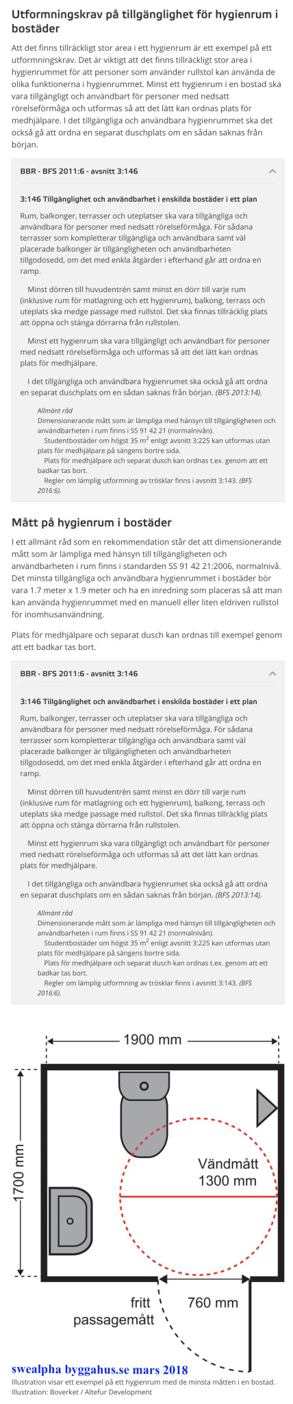

Jag tycker vi en för alla klarar ut vad det minsta tillåtna måttet är för en handikappsanpassad dörr!
Så att fler än jag vet vad det är för minsta bredd som gäller.
Det är boverket som bestämmer antar jag, här står det lite olika mått:
Jag förstår det som att "fria passagemått" d.v.s bredd är 76cm för bostadshus och 80cm för toaletter för allmänheten t.ex restaurang. (Är det nybyggd lokal för allmänhet är minimum 90cm.)
