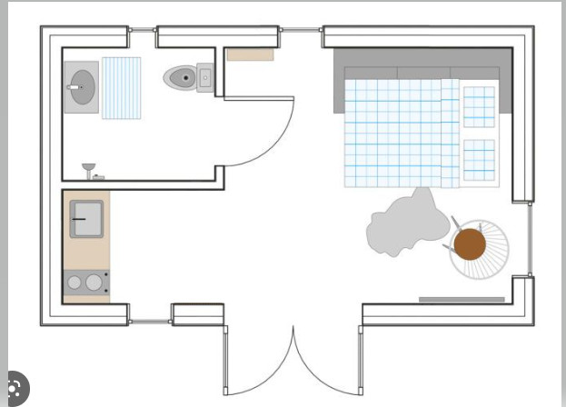

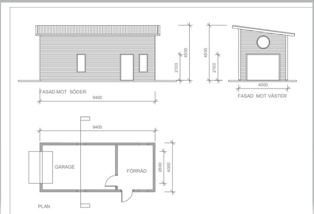

Hej, På grund av prickad mark, vi fått bygglov att bygga ett avlånga garage ( 4000 x 9600 mm) och inner takhöjd 4200 mm. Som på ritningen, Första Halva delen är garage och sista delen (4000x4200mm) blir hobbyrum i botten våning med framtid toa, kök, sittplats/kontor, och blir ett loft med sovplats och arbetsbord så man kan jobba över loften också.
Nu frågan är:
1. Loftet blir övan kök o toa, och vi vill minst 180 takhöjd i den högsta sidan så vi har en fullhöjd att komma upp med trappan, m.m. Därför behöver vi ha lägre takhöjd under loft+arbetsbordet. Vad är minsta takhöjd är tillåten ? 200 är något vi önskar. Är det möjligt ? ¨
Vad behöver vi tänka om vi ändrar den som ett permanent boende för barnen och eventuell bygglov, m.m ? Tackar.. mvh

Om den ska nyttjas som bostad, minst 2.40
https://www.boverket.se/sv/PBL-kunskapsbanken/regler-om-byggande/boverkets-byggregler/rumshojd/
Tackar. Så om vi använder det som ett fritidshus typ gäst-stuga dä stär i dokumentet att det finns inget krav. Frågan är hur kommunen vet ett så pass litet 20 kvm rum med loft i ett garage används som Bostad eller Fritidshus ? Vad är fördelar och nackdelar att informera kommunen ? Ibland känns att bara väcka björnen och gör saker krångligt utan något nytta. mvh ..Mikael_L skrev:
