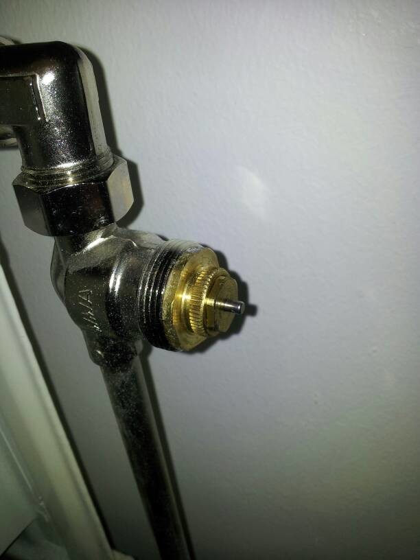

Finns det fast instrypning på den här, hur kan man öka flödet?
Om dom redan är instrypta så är det nog optimerat redan, varför vill du öka flödet genom dem?
Jag skulle inte rekommendera att du ändrar förinställingen i din lägenhet, då kommer garanterat dina grannar att börja Frysa..
Är det kallt även om du kör utan termostatventil?
Jag har alltid alla termostater på max. Kan det göra skillnad att ta loss den?
Termostaterna är oftast också begränsade för att ge en jämn temperatur. Tex kan de stänga vid 23 grader för att ge en ungefärlig rumstemperatur på 21 grader. Tar du bort dem får du fullt flöde genom termostaten = radiatorn är alltid varm oberoende av rumstemperaturen.
