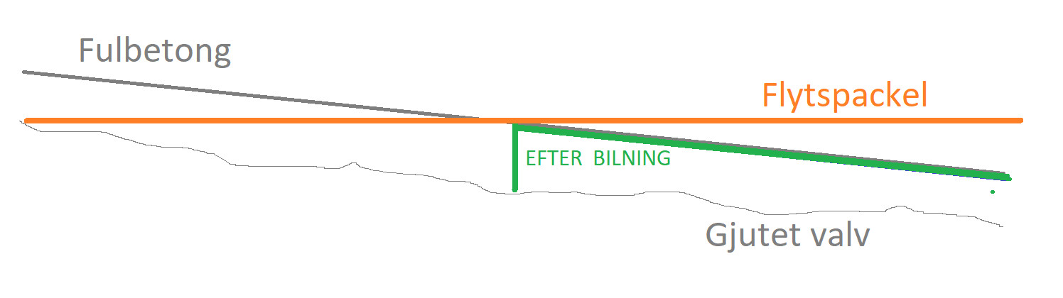

Vi ska göra om det inbyggda garaget till boyta och behöver få bort fallet på garagegolvet. Det finns ingen brunn utan allt lutar mot den gamla porten. Ytan är 18m2 och höjdskillnaden ca 5cm. På det gamla gjutna valvet har man grutit på ett ca 3cm tjockt skikt av någon slags "fulbetong" som smulas sönder väldigt lätt. Verkar lossna lätt.
Eftersom golvet är några cm högre än anslutande golv hade jag tänkt bila bort fulbetongen på den högre halvan av garagegolvet och sedan flytspackla minimalt för att täcka allt. Jag räknar då med en åtgång på ca 430kg flytspackel. Är det rimligt att göra på detta sätt? Kan man spackla upp med något lättare innan man flyter(eps-cement?). Det skall läggas klickgolv på det hela.
Schematisk illustration av ett garagegolv före och efter borttagning av fulbetong och utjämning med flytspackel.
