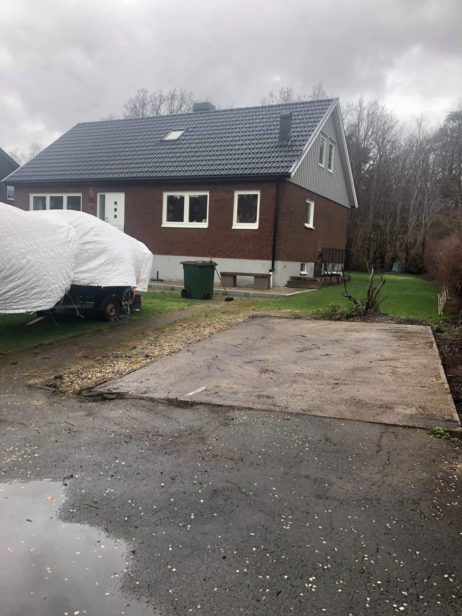

Tom plats efter ett gammalt garage med betongplatta framför ett brun-vitt hus.

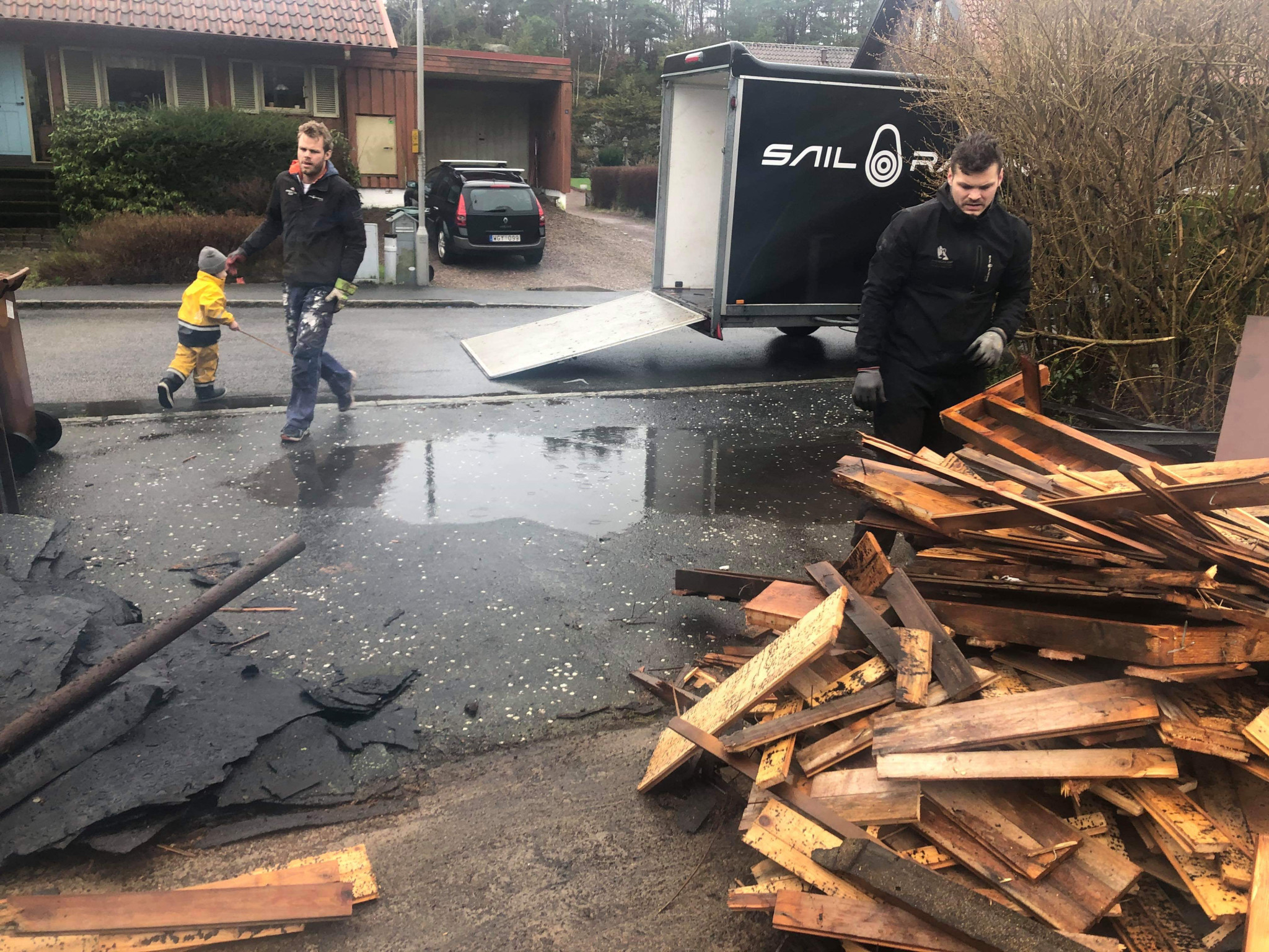

Igår var det dags att köra resterna av det gamla garaget till tippen. Var lite orolig för vikten efter förra veckans ösregn, så hade ställt in mig på många rundor till tippen. Blev dock förvånad när det räckte med 3 rundor. Arbetet underlättades mycket av att vi hade sågat ner materialet till lämplig storlek samt att jag såklart fick ypperlig hjälp.
Nästa steg blir att bila upp plattan. Inväntar lite bättre väder till det.
Två personer och ett barn som flyttar hopkapade trädelar framför en släpvagn och en söndertagen svart asfaltyta.
Skall du ändå ha dit maskin för att gräva för grunden så lyfter den plattan på några minuter så kan du spara dig det jobbet.

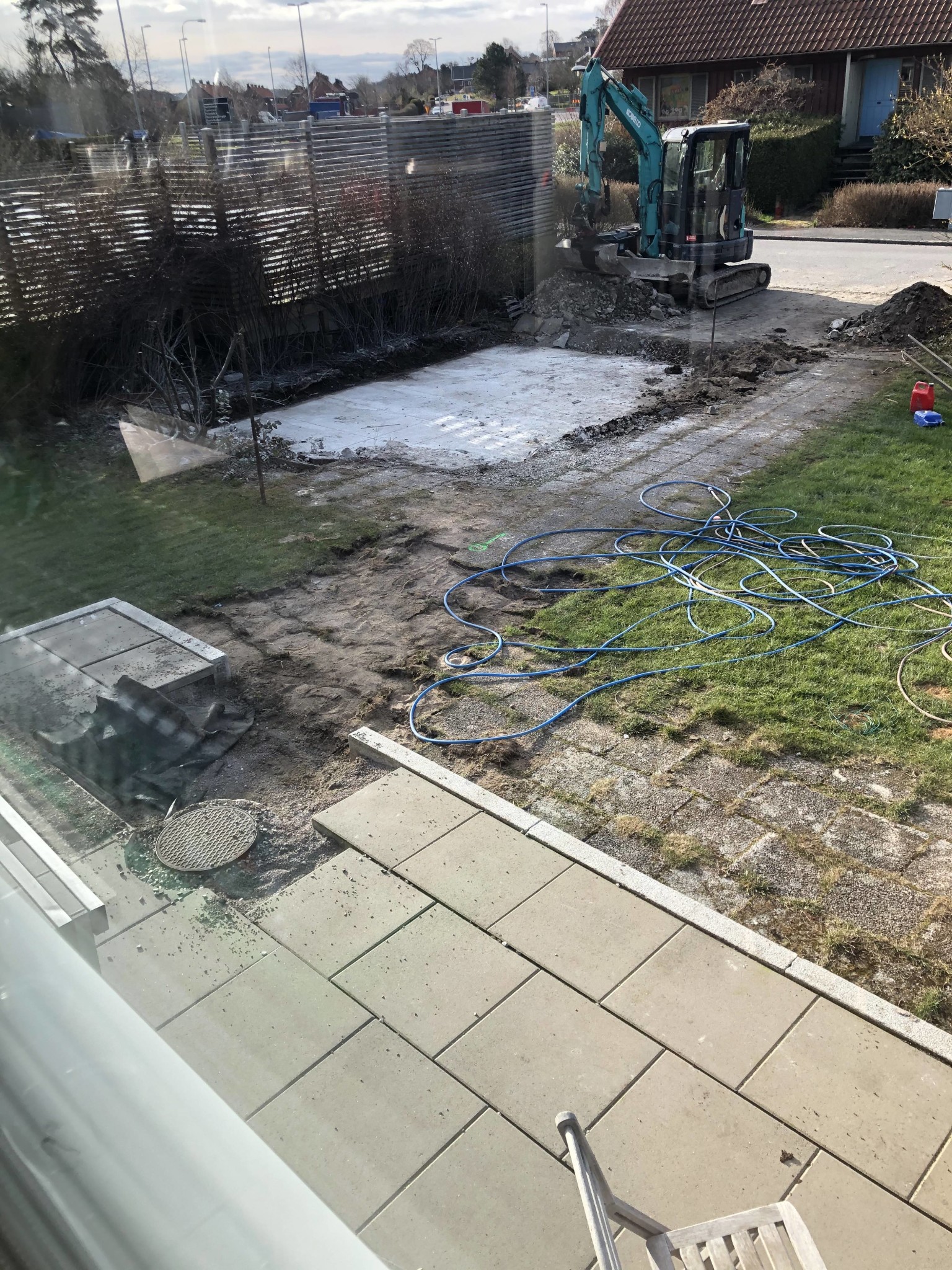

Nu är vi igång på lite mer allvar. Insåg jag inte postat så mycket. Men tack vare era tips så ordnade jag ett eget flak. Grävaren fixade sen plattan istället för att jag skulle bila själv. Tur var väl det för under den första betongplattan låg ytterligare en.....
  • Grävmaskin som förbereder mark för anläggningsarbete med synlig betong och grävt område.

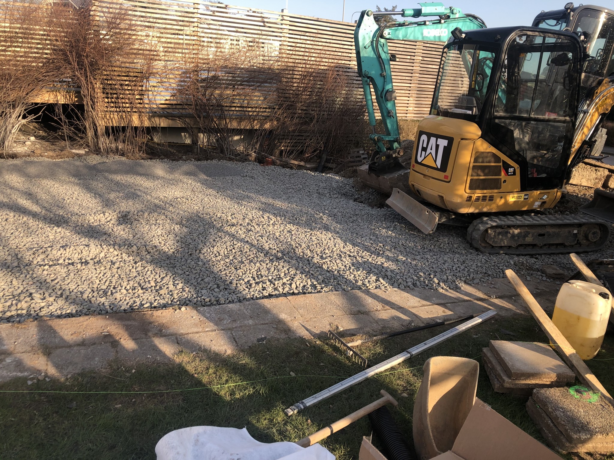

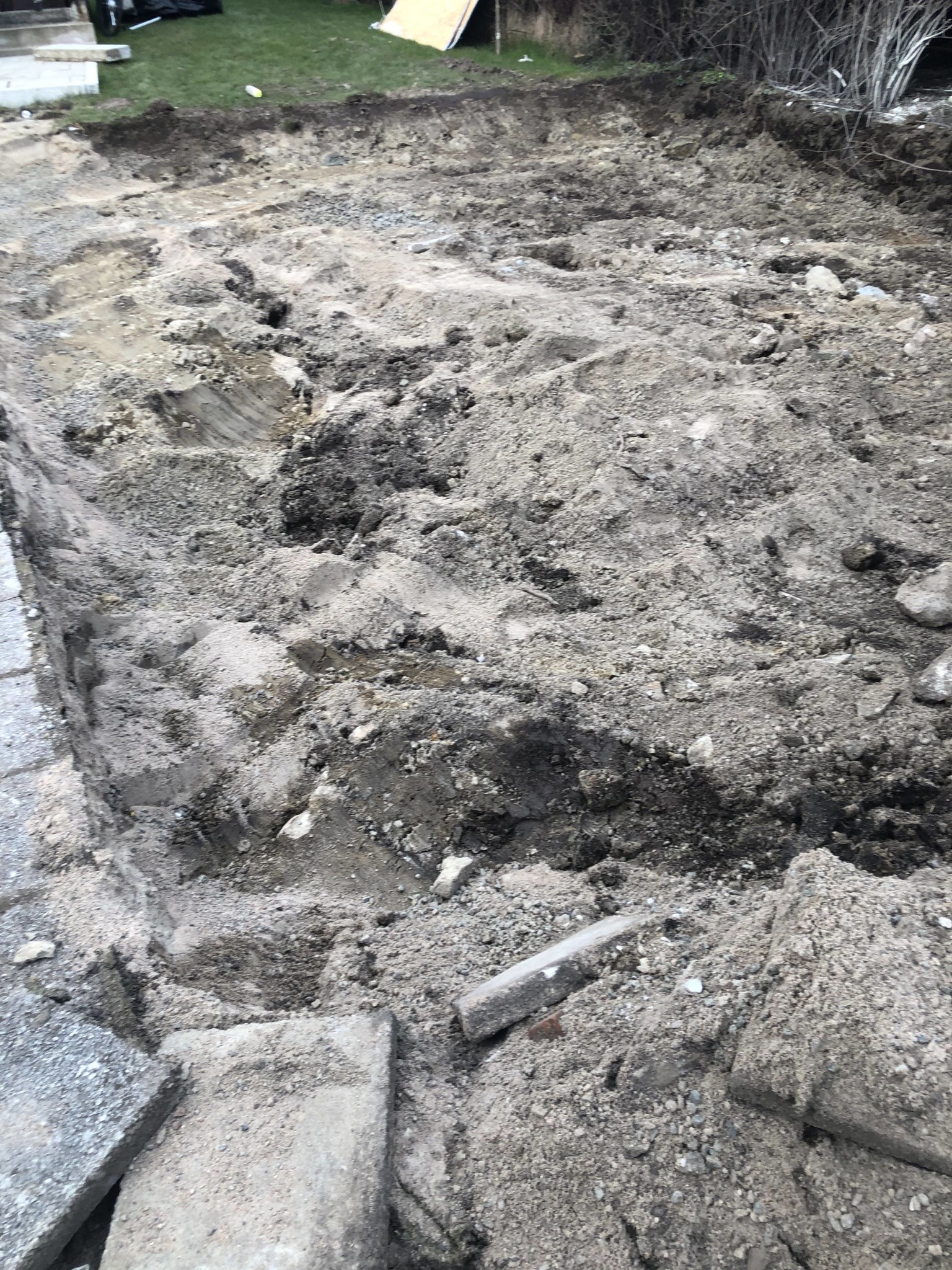

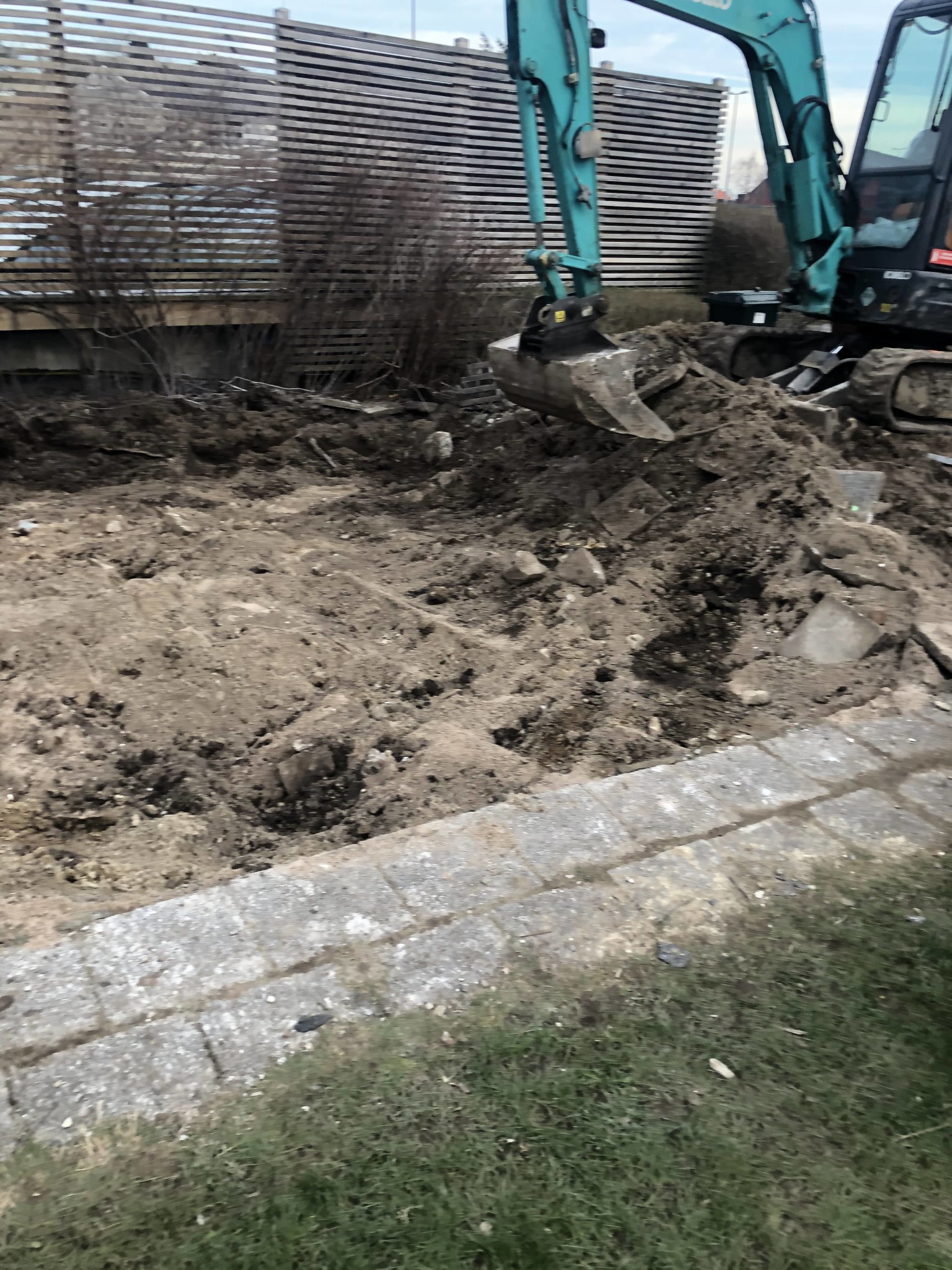

Dåså. Plattorna är nu borta. En av anledningarna till att vi väljer att göra om garaget helt från grunden är att plattan hade satt sig och lutade kraftigt i Sidled. Visade sig när vi fått bort båda plattorna att underarbetet var mer eller mindre obefintligt. Matjord och sand, ingen makadam och ingen dränering. Nu har det hela gjorts på rätt sätt så förhoppningsvis slipper vi nya problem. skickar med några bilder från färdig yta. Imorgon ska jag börja med utplacering av element. Uppgrävd yta där betongplattorna har tagits bort, visar matjord och sand, inget underarbete.
Grävmaskin som tar bort plattor och jord vid renovering av garagets grund där underarbetet varit otillräckligt.
Nygrusad yta vid renoverat garage med grävmaskin och byggmaterial synligt.
Visa bilaga 393960
kest och 2 till
Berätta gärna vad du har fyllt på med för material och tjocklek. Makadam och dränerande skikt? Markduk?
