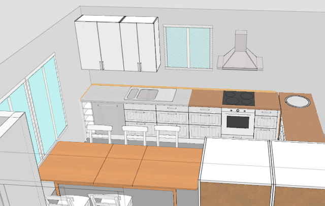

Vi har ju diskuterat extradiskho i en annan tråd som jag kommenterat. Men nu när jag ser din planlösning så tycker jag att du inte behöver en extra ho alls. Tvärtom tror jag den bara kommer att vara ivägen, specielltdär i hörnan och på övriga halvön skulle den bara vara ivägen.
Jag skulle använda halvön som en komplementerande beredningsyta. Och framförallt en bänk där man ställer ifrån sig varma saker från ugnen, bullarna på jäsning, kokboken som ligger öppen med receptet (kokböcker skulle vara utmärkt att ställa mot väggen där du planerat för extrahon) och dessutom som en mellanstation på väg uti vardagsrummet. Att ha halvön som ett buffébord är självklart,både för söndagsfrukosten och julbordet.
Vet att extraho är populärt just nu, men jag kan inte se riktigt vad du skulle vinna med att ha en sådan.
Diskmaskinen är på fel ställe,framför allt om man är högerhänt. Är man högerhänt vill man stå på vänster sida av diskmaskinen och plocka i och ur. Dessutom är det allra mest praktiska om man kommer åt diskmaskinen från båda hållen. Sen förstår jag inte hur man skall kunna nå och ställain något i skåpet ovanför med diskmaskinslocket utfällt. Man måste förmodligen ställa upp allt på bänken, stänga luckan och sedan ställa in i skåpet. Jag skulle satt diskmaskinen till höger om diskhon.
Tycker precis som prototypen att antalet skåp är något i underkant, framförallt saknas utrymme för lite större saker som 10-literskastrull, maskiner mm. Tänkte också skriva att jag tyckte skafferidelen var lite liten om man gillar att laga mat och baka, men sen såg jag "wokmix" (va fasiken är det? )och tänker att det är istället för att ha sesamolja, japansk och kinesisk olja, jordnötsolja, teriyakisås, svart bönsås, olika chilisåser,currypastor mm mm som onekligen tar plats och som man kanske inte använder varje dag.
Du skulle kunna byta kylen och frysen mot en kombinerad 90 cm bred kyl/frys, skippa rullhurtsen och på det viset få in ett skåp till med plats för mikro, varmluft och förvaring. Då får du även plats för ett grytskåp till under hällen.Mikael_L skrev:
Inte en budgetlösning dock.

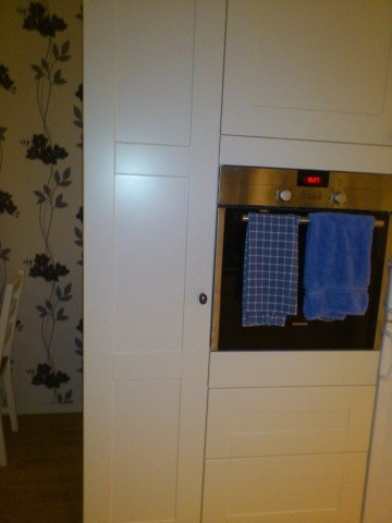

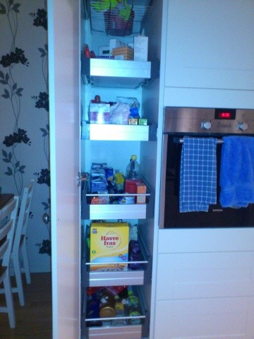

Ett 40-skafferi räcker gott och väl. Jag är väldigt matlagningsintresserad så vi har en hel del i skafferiet. Det är inte optimerat med tanke på avståndet mellan lådorna i och med att jag måttade efter mina älskade Havrefras (oslagbar frukost om man är hantverkare) eftersom jag inte visste var jag ville ha dom när lådorna skruvades på plats. Optimerar man utrymmet mellan lådorna så får man plats med minst en låda till.
Känns som vi får plats med mer i skafferiet nu än i gamla köket där vi hade ett 60-skåp med hyllplan.

Precis alla användningsområden av halvön du nämner är de jag själv ser framför mig. d^_^bHemmakatten skrev:Vi har ju diskuterat extradiskho i en annan tråd som jag kommenterat. Men nu när jag ser din planlösning så tycker jag att du inte behöver en extra ho alls. Tvärtom tror jag den bara kommer att vara ivägen, specielltdär i hörnan och på övriga halvön skulle den bara vara ivägen.
(Fast jag har inte funderat på att ställa böckerna på bänkskivan, dom tänkte jag försöka få på en hylla någonstans, kanske "bakom" matbordet.)
Men nyttan med hon, som jag tänker mig är:
Närmare till en liten skvätt vatten när man håller på vid spisen.
Bra med vatten och vask när man står och matbereder på halvön (t.ex. skölja grönsaker). Särskilt om någon hjälper till från andra sidan.
Skönt att ha nära tillgång vatten både från v-rummet och uteplatsen där utanför.
Ja, det känns helt logiskt det du skriver.Diskmaskinen är på fel ställe,framför allt om man är högerhänt. Är man högerhänt vill man stå på vänster sida av diskmaskinen och plocka i och ur. Dessutom är det allra mest praktiska om man kommer åt diskmaskinen från båda hållen. Sen förstår jag inte hur man skall kunna nå och ställain något i skåpet ovanför med diskmaskinslocket utfällt. Man måste förmodligen ställa upp allt på bänken, stänga luckan och sedan ställa in i skåpet. Jag skulle satt diskmaskinen till höger om diskhon.
Tjejen har läst detta och meddelat att nu funderar hon på det. :O Så beslut kommer väl snart.
Att flytta diskmaskinen till andra sidan är visserligen plättlätt, men det kommer förfula den fina raden med likadana köksluckor lite. Eller så får vi hiva vår diskmaskin och köpa sån man sätter front på.
Men jag håller i vilket fall fullständigt med dig om att funktionsmässigt bör det bli bättre.
Kombinationen vask och bänkskiva i trä (om det nu är en sådan) är inte så jättebra, men annars är en vask vid spisen något som vi saknar i vår köksö.
Att kunna preppa grönsaker vid halvön är en mycket bra funktion, och vasken gör den ändå mycket bättre.
Idag har jag mätt avståndet vägg-fönster exakt.Hemmakatten skrev:Diskmaskinen är på fel ställe,framför allt om man är högerhänt. Är man högerhänt vill man stå på vänster sida av diskmaskinen och plocka i och ur. Dessutom är det allra mest praktiska om man kommer åt diskmaskinen från båda hållen. Sen förstår jag inte hur man skall kunna nå och ställain något i skåpet ovanför med diskmaskinslocket utfällt. Man måste förmodligen ställa upp allt på bänken, stänga luckan och sedan ställa in i skåpet. Jag skulle satt diskmaskinen till höger om diskhon.
Det ryms faktiskt t.o.m ett 60 överskåp till, men då har vi typ 5cm kvar till fönstret. Och blir det fönsterfoder så blir fodret alltså nästan kloss väggskåpet. Men planen just nu är dock foderlöst.
Se bild.
Eller ett 40-skåp i hörnet och sen 80 med dubbeldörr över hoar och d-maskin, så blir det mer space mellan skåp och fönster.
Med ett extra skåp kan huvuddelen av d-maskinens innehåll lastas ur stående bredvid luckan.
"Krismötet" om detta + höger/vänster-problematiken har just nu landat i att diskmaskin hamnar som tidigare tänkt. Då det är relativt lite jobb (möjligt iaf) att byta plats, så börjar vi med det som ser snyggast ut.
