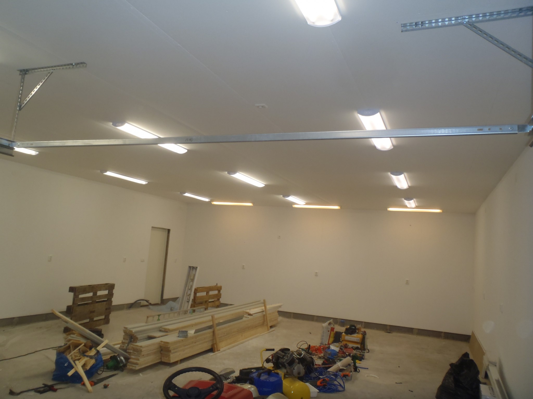

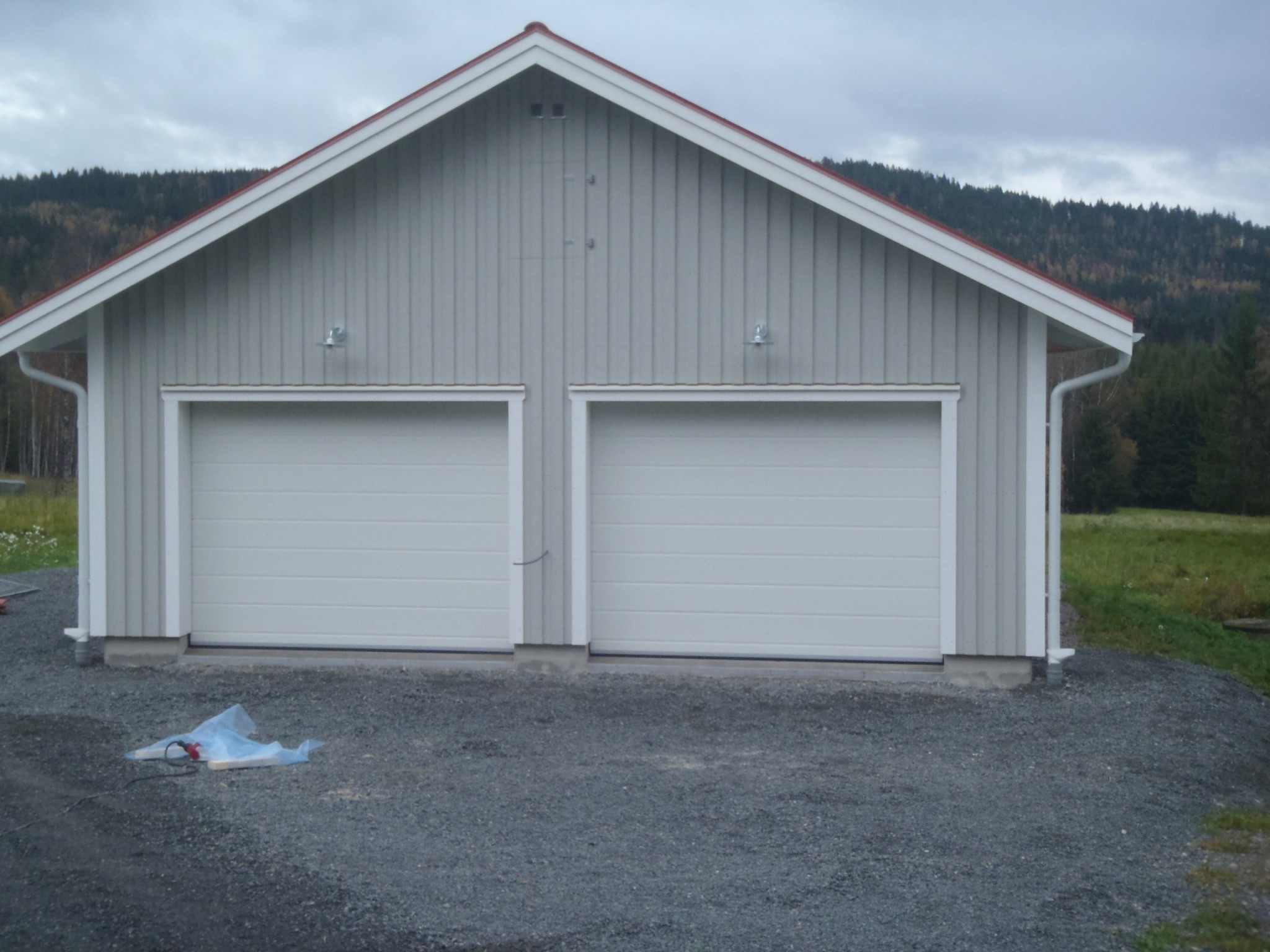

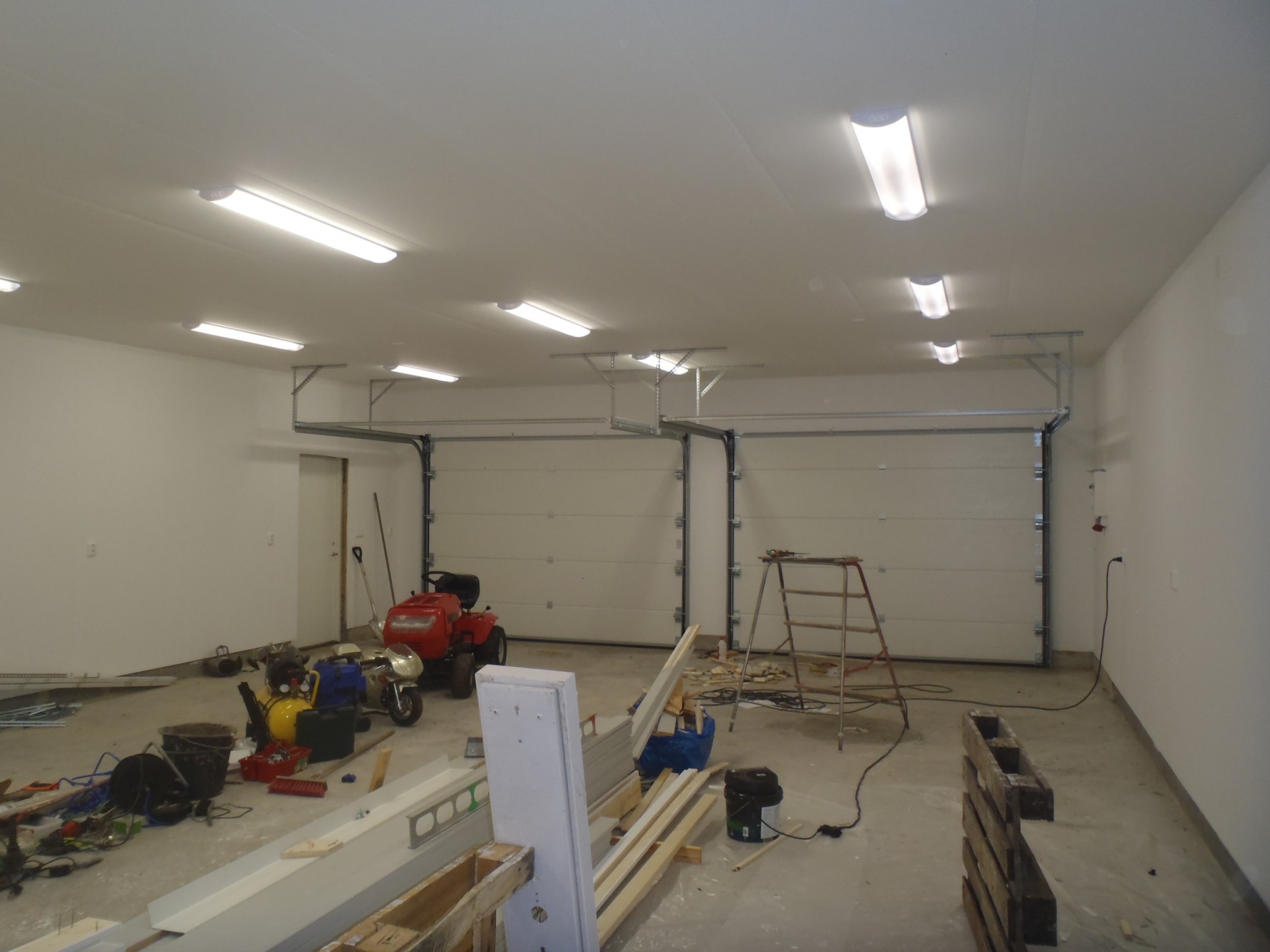

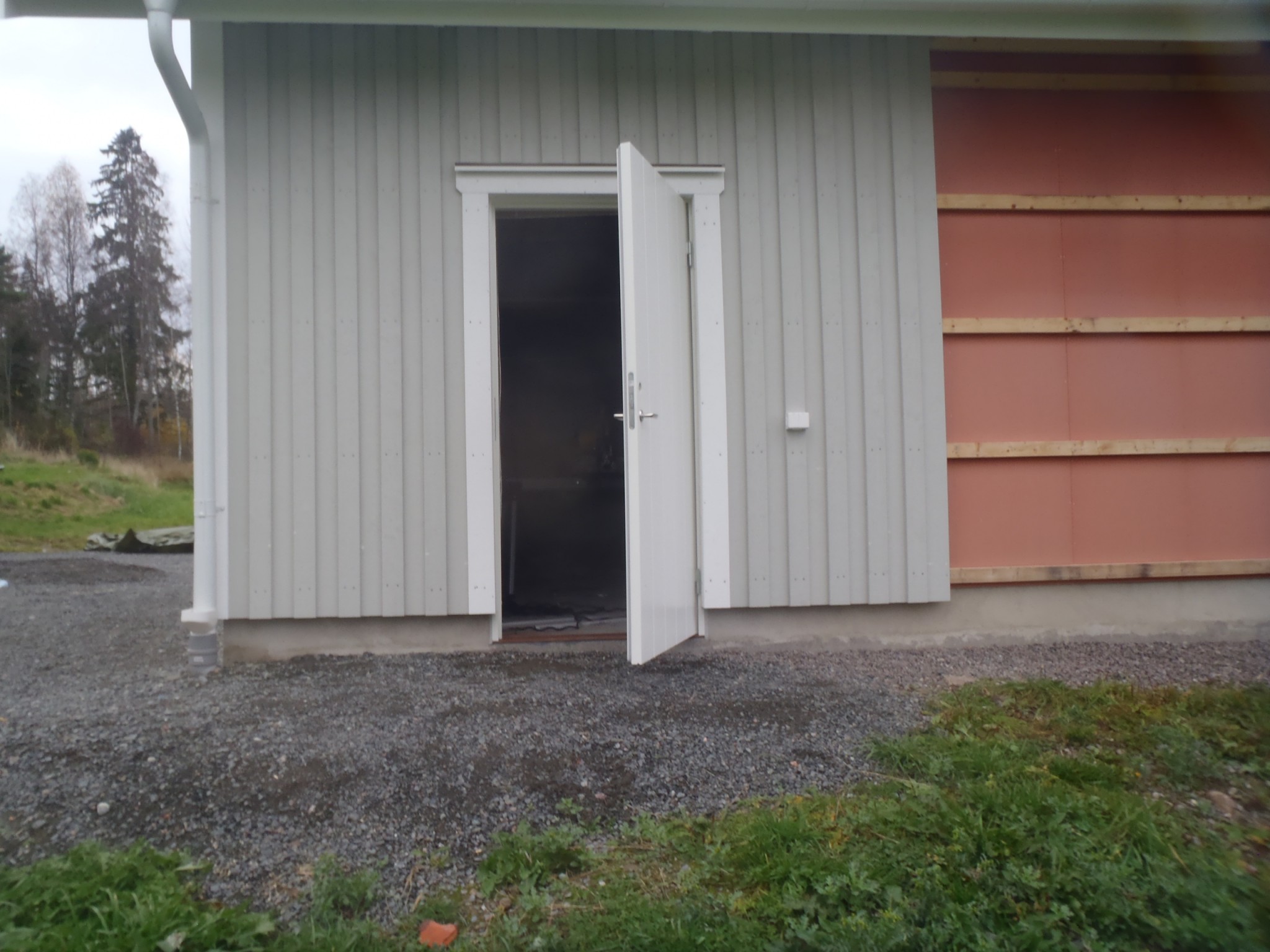

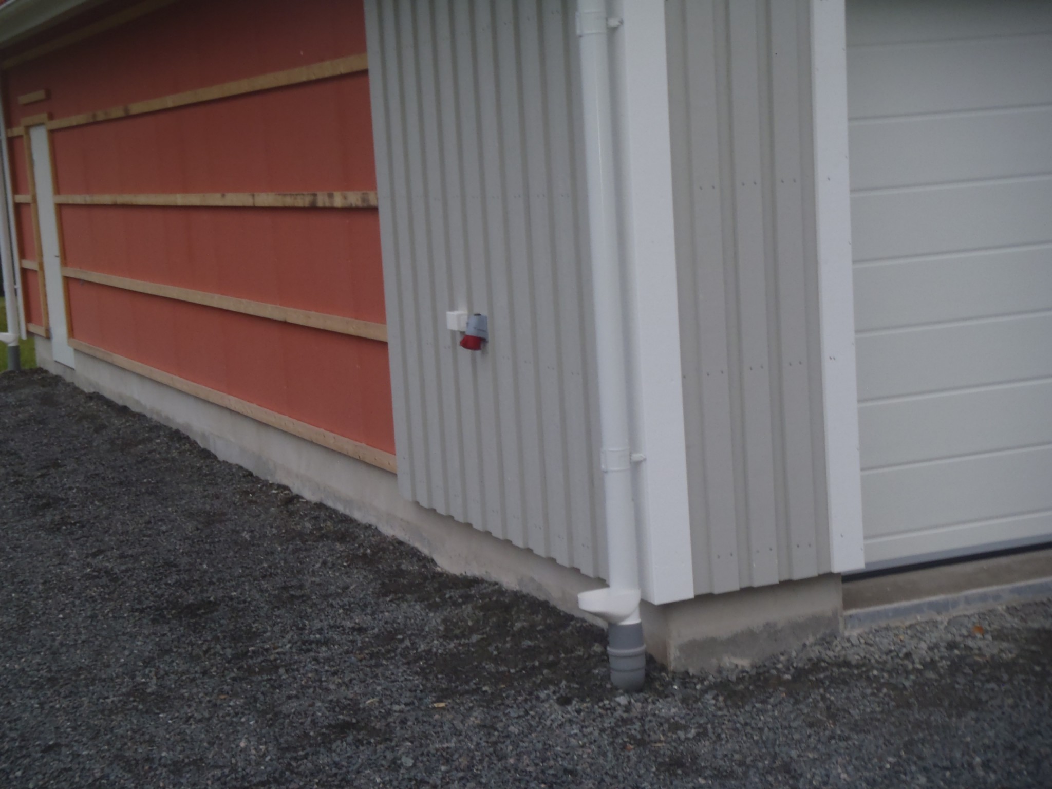

panelandet är på gång ,i helgen ska gavel två panelas så luftvärmepumpen kommer upp förhoppningsvis i veckan , invändigt börjar det bli klart , putskanten på lecan , smygar vid dörrar samt portmotorer är väl det som är kvar förutom inrede och vatten 023.jpg

Hur stora portar har du? Sitter och funderar på dubbelgarage med förvaring på sidan. Var ditt 8m brett?
P
Tog lite bredare portar så 3 meter är dom , 8meter är det utvändigt så jag har 60mellan portarna och tror det blev 50 kvar på sidorna
