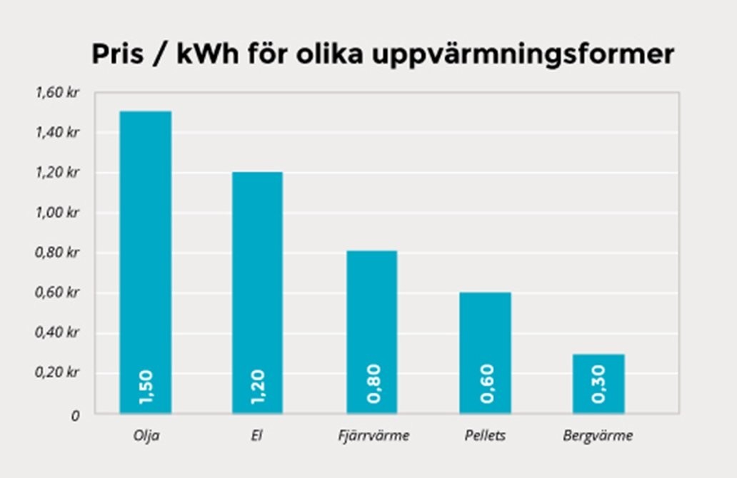

En värmepump (bergvärme) kostar ca 30-40 öre kWh. Pellets ca 55-60 öre kWh. Räknar man in investeringskostnad för värmepumpen så tar det ganska många år innan den är intjänad. Jag gör av på pellets för 8-900 sek i månaden utslaget över hela året. En bergvärmepump kostar mellan 150-200 tkr. En pelletsbrännare kostar mellan 15 och 20 tkr. Det blir jävligt lång återbetalningstid för pumpen. Dessutom är risken att pumpen pajar under resans gång och det är inte så billigt.
30-50 öre / kw är mitt elpris , delat med 4 = 7,5-12,5 öre för energin ut från värmepumpen .
Tror vi kan hålla på länge och berätta vad som är bäst , vad som passar bäst till var och en avgörs av var och hur ens liv ser ut , bor i storstad / pensionär/ barnfamilj med 2 yrkesverksamma föräldrar osv .
Ditt pris för pellets / kWh förutsätter att din värmeanläggning har 100 % verkningsgrad !
Min braskamin har 79% verkningsgrad under optimala förhållanden , dvs torr ved , inte elda för lite eller för mycket .

Mitt pris för pellets är vad jag faktiskt betalar.
Ditt elpris saknar några parametrar. Abonnemangsavgift, energiskatt och moms. Det blir inte några 7,5-12 ören kWh.
Lucky2015
Beräkningen utgår från en medelstor villa på en ort i Mellansverige med genomsnittliga priser under 2017–2018.
  • Stapeldiagram som visar pris per kWh för uppvärmningsformer: olja, el, fjärrvärme, pellets, bergvärme.
