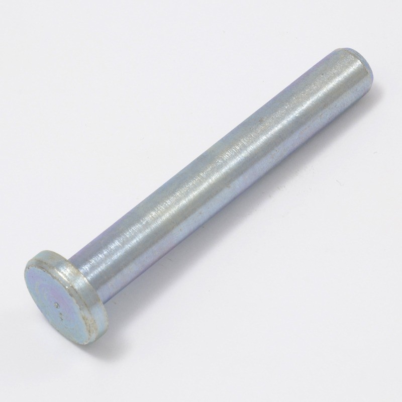

Bult har inga gängor?A Andy78 skrev:

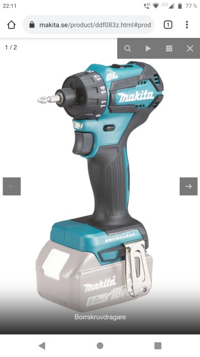

För lättare skruvning använder jag endast denna.
https://www.makita.se/product/ddf083z.html
