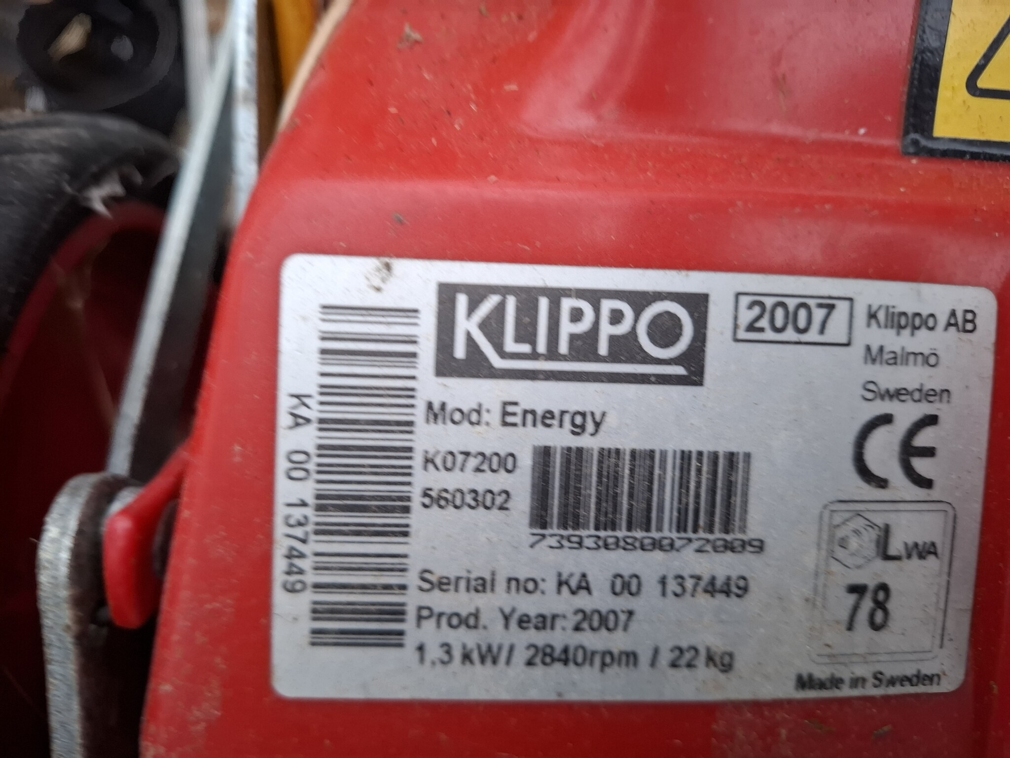

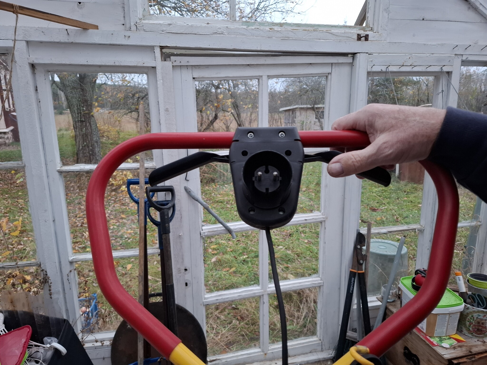

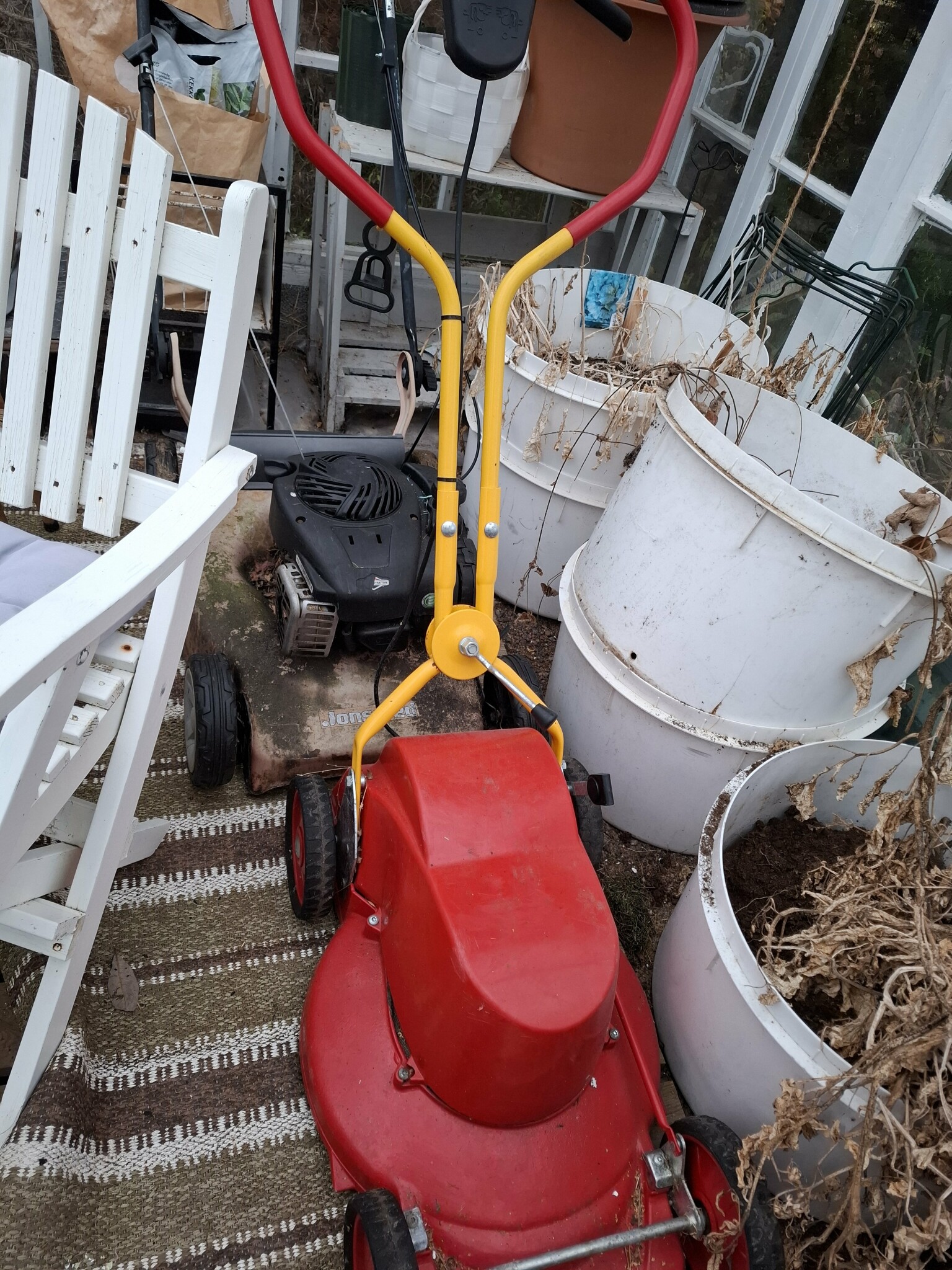

Går det med en vanlig förlängningssladd?
  • Röd gräsklippare med sladd i ett växthus, omgiven av krukor och en stol.
  • Etikett på röd apparat med texten "Klippo, Mod: Energy", serienummer och specifikationer, inklusive effekt 1,3 kW. Produkten är tillverkad 2007 i Sverige.
  • Röd maskin med eluttag hålls av en hand, fråga om förlängningssladd i trädgårdsskjul.
Ja, men gärna i flexibelt gummi.

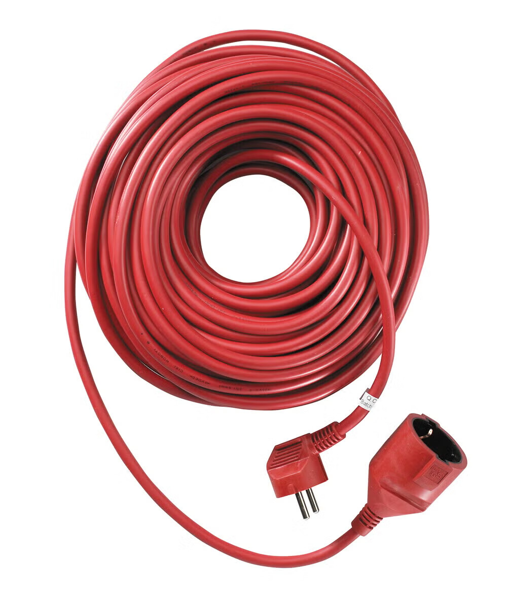

Kan rekommendera en RÖD, de håller mycket bättre än en svart elelr grön 😉
Röd förlängningssladd med Schuko-kontakt, rekommenderas för hållbarhet.
HasseTeknik
En röd minskar också risken att du kör över den med klipparen. Andra färger kan gömma sig i löv och gräsklipp.
Edit : naturligtvis ska den vara avsedd för utomhusbruk också.
Precis det jag menade....

Jo, röda sladdar finns som är godkända för utomhusbruk.
