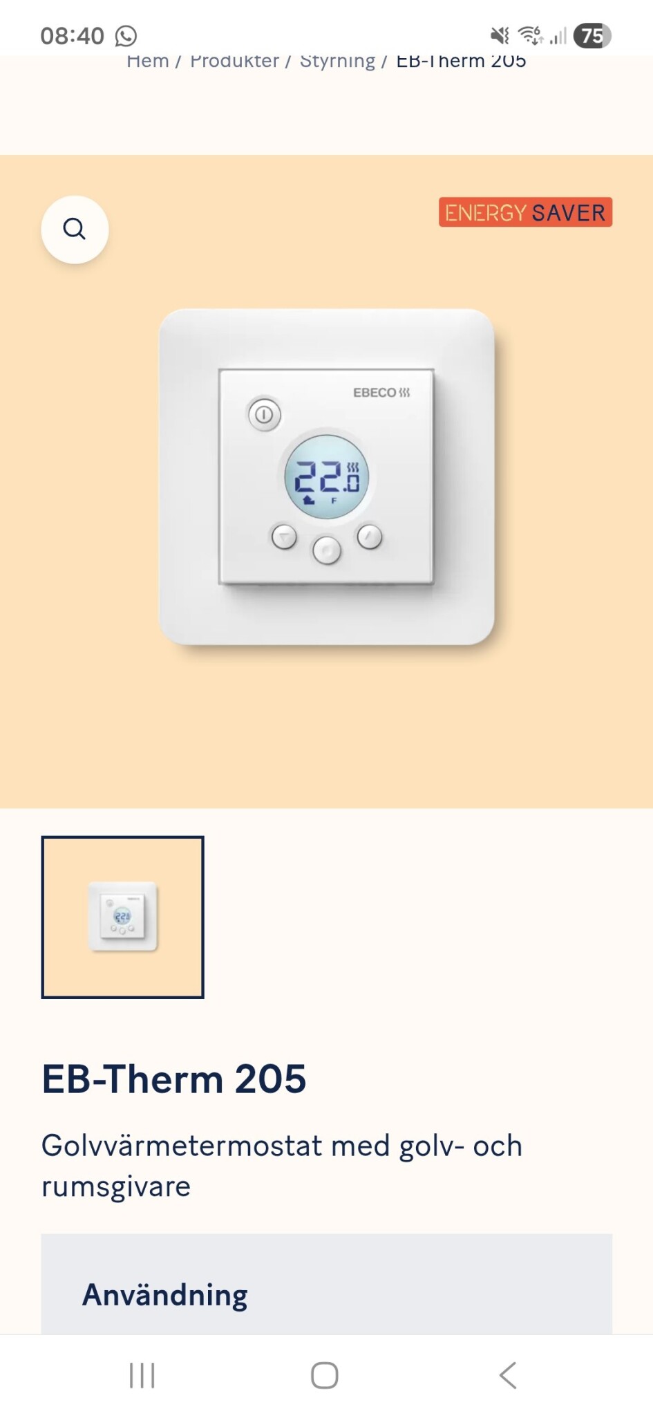

Bytte nyligen termostat och golvgivare till golvvärmen i badrummet.
Ställer värmen på 24 grader och sätter på hemmiljöprogrammet.
Problemet är bara att varje morgon jag går till badrummet så har den ändrat sig till 22 grader?
Fattar inte varför.. Golvtermostat EB-Therm 205 med digital display som visar 22 grader, energisparfunktion och kontrollknappar.

Det verkar som att du har förprogrammerade energisparprogramet "hemmamiljö" aktiverat, se sida 20-21 i manualen,
[länk]
Jo det stämmer. Har ju ställt grundvärmen på 24. Sen aktiverat hemmaprogrammet som sänker värmen till 19 på natten och mitt på dagarna. Bara det att när jag vaknar på morgonen så står den på 22 helt plötsligt. Och sen sänker den ytterligare 5 grader till 17 på dagen och natten...

Hej! Pratade med deras support. Den gamla modellen av den termostaten kunde man ställa vilken temperatur man ville, och sen sänkte den med 5 grader på natten.
Nu har dom uppdaterat den termostaten tydligen. Så nu kan man inte välja temperatur själv i energisparläget.. utan den är förinställd på 22 grader.. tyvärr

Man sparar alltid energi på att "nattsänka" temperaturen.
Däremot så kan elkostnaden till och med bli högre om man har timpris.
Ingjuten golvvärme är väldigt trögt system, tar många timmar för att ändra golvtemperaturen 1⁰.
Men ju lägre medeltemperatur man håller ju mindre energi går det åt till uppvärmningen.
