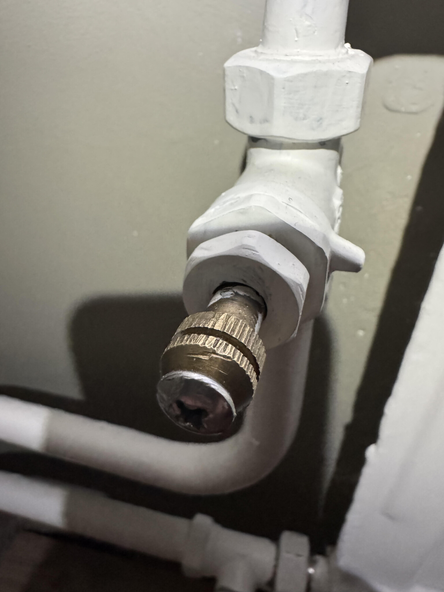

I lägenheten finns ett sådant här element. Det finns vatten i elementet, men elementet är kallt.
Vad fattas? för att få till det?
Vad är det för typ av ventil. Finns termostat för att få värme på elementet.
Kan det vara elementpackningen som fastnat?

Du kan väl pröva med att ta en tång och öppna ventilen som sitter där. Är bara vredet som fattas.
Ingvar Persson1
Det där är en radiatorventil med handvred där själva ratten/vredet saknas. Som GoC skriver använd en poligrip eller liknande till att manövrera ventilen. Eventuellt kan det börja läcka lite vid ventilspindeln.
Det kan finnas ändstopp i ventilen så att man känner när den är i respektive ändläge, men det kan även vara så att den går att vrida runt-runt-runt.
Det kan även vara så att det är skit/bös i returventilen som gör att det inte blir något flöde.

Elementrören är synliga ca 50--60 cm, som sedan går till elementet. Eftersom det finns vatten i elementet (det rinner då man luftar) borde man då känna värme på rören, där rören kommer upp ur golvet, även om radiatorventilen är stängd/trasig? Detta om vattnet till elementet borde vara varma.
Nej du känner inget då vattnet inte kan cirkulera.
