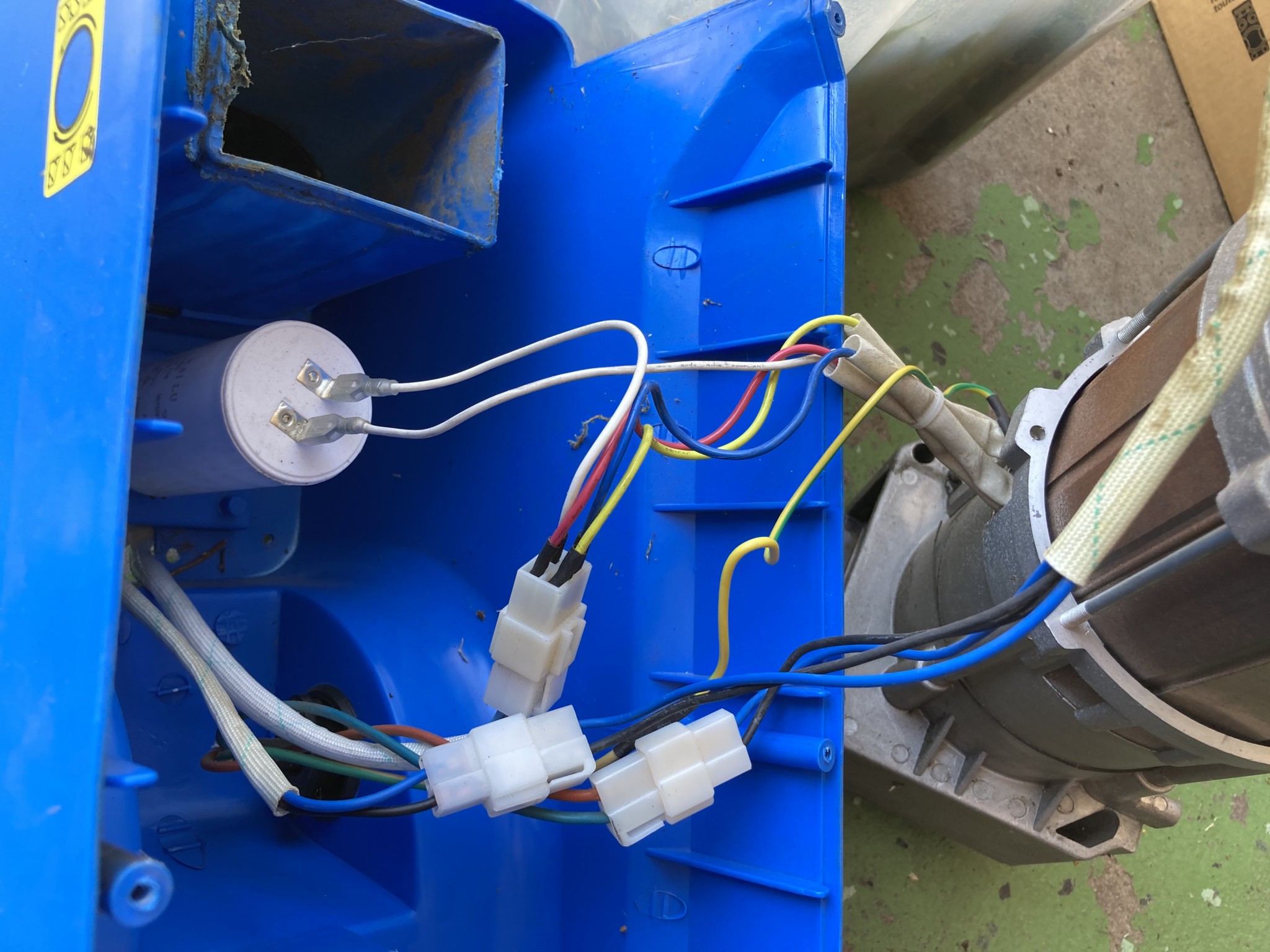

Har en Biltema trädgårdskompostkvarn sedan många år som bara fungerat. Men nu går det inte längre att ändra riktning på den, den går tyvärr bara baklänges. Riktningsändringsknappen i sig verkar fortfarande fungera, när man ska ändra riktning så stannar den som tidigare när man trycker in den men startar sedan igen baklänges istället för åt motsatt håll som tidigare. Oavsett vilket håll man trycker går den bara baklänges.
Enfas växelströmsmotorer är jag tyvärr inte hemma på, kan någon ge mig ett tips om hur jag åtminstone kan få den att gå bara framlänges istf baklänges så hade det varit kanon. Vad är det som kan ha gått sönder?
Hur kontrollmäter jag fram/back-knappen till vänster i bild? Elektrisk panel med fram/back-knapp och färgkodade kablar på en Biltema trädgårdskompostkvarn.

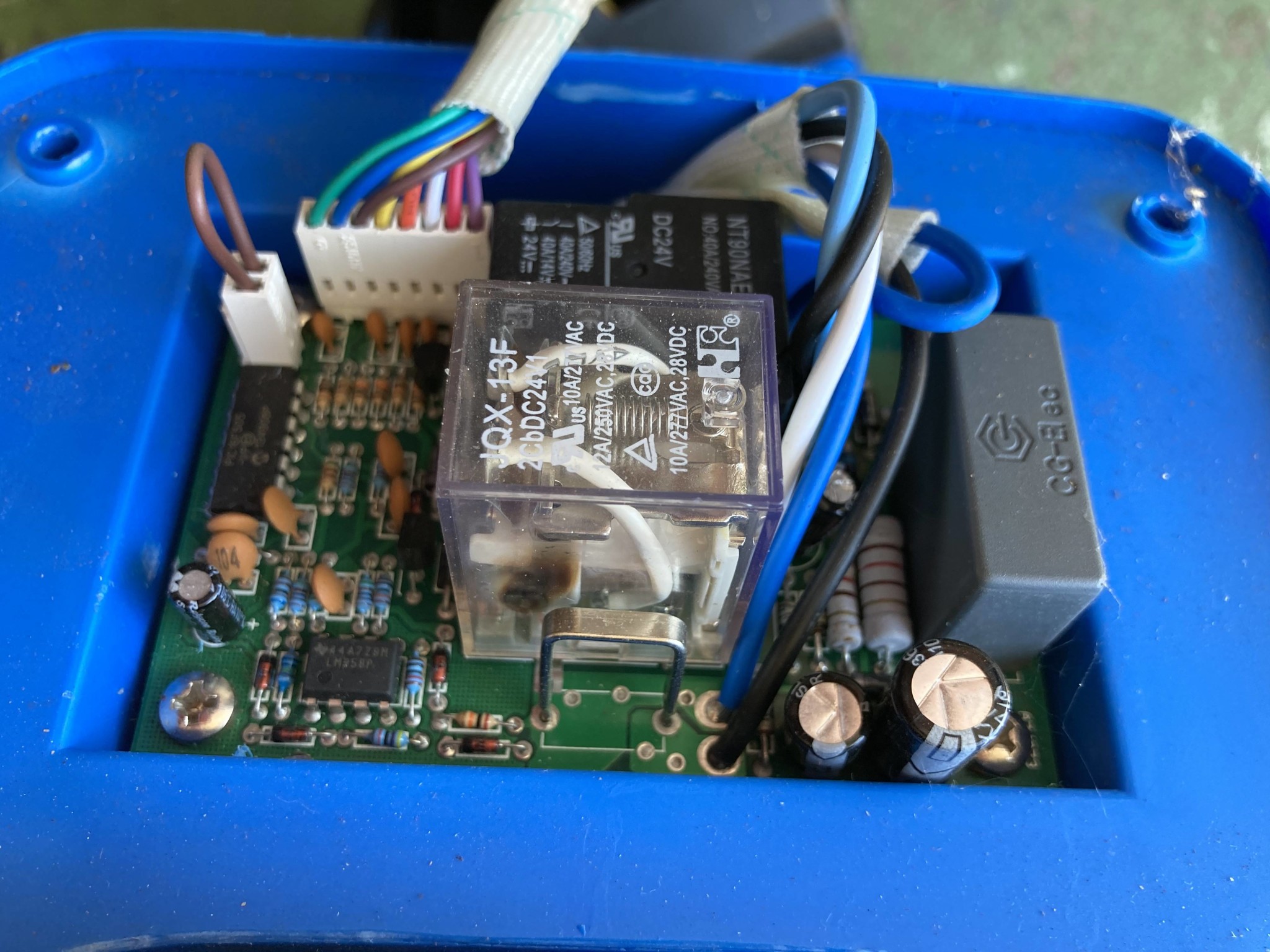

Uppenbarligen ett relä som har gått
Öppet elektriskt kretskort och relä i en blå låda med synliga anslutningar och komponenter.
Kan man på något sätt få den att ändra riktning genom att t ex vända på sladdarna till motorn?
Internt av en maskin med sladdar anslutna till ett relä och en motor, undran om byte av riktning.

Ser ut som min i annan färg. Hade samma fel. Pillade av skyddslocket på relät och fick loss den fastbrända kontakten. Har fungerat bra sedan.
Najkire och 1 till
Tack för tipsen! Fick av locket på reläet och motionerade det, och nu går den igen (ta i trä). Ska få ett ordenligt test idag.

Hej! Jag har exakt samma fel som du hade på din biltemakvarn. Kan du förklara hur du gick till väga för att motionera reläet?

Svarar mig själv. Det var bara att trycka lite på de lösa delarna så funkade allt igen.

Vilket relä är det? det under transparent lock eller under det svarta?
