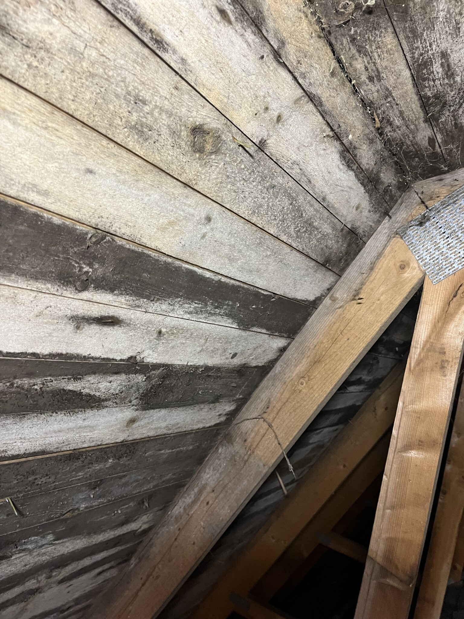

Undrar om någon har idé om egen åtgärd till kemisk borttagning/bromsning av mikrobiell påväxt på kallvind?
Hittat trolig orsak, under flera år blåst ut fuktig badrumsluft rakt ut i kallvind.
Finns det medel att som privatperson att köpa och spraya på? Borsta? Få bort eller döda av? Bör man kanske trots allt kontakta saneringsfirma?
Bifogar bild.
Tacksam för svar och synpunkter av er i gänget 😀

Bensaltensid dödar mögel effektivt, och sedan håll koll på fuktigheten så det inte kommer tillbaka.

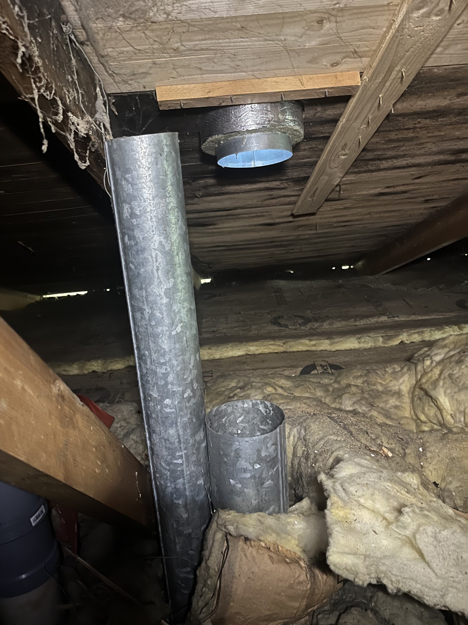

vad gör dom där 2 rören som slutar med mynning mitt i vinden??
Kommer det med i hög mängd vatteninnehållande bostadsluft ur dessa (från toa, från badrum etc.) så är det troligen en bidragande orsak till varför vinden ser ut som den gör, samma med avloppsventilation - allt sådan skall ut - utanför/ovanpå taket och inte släppas ut inne i vinden.
