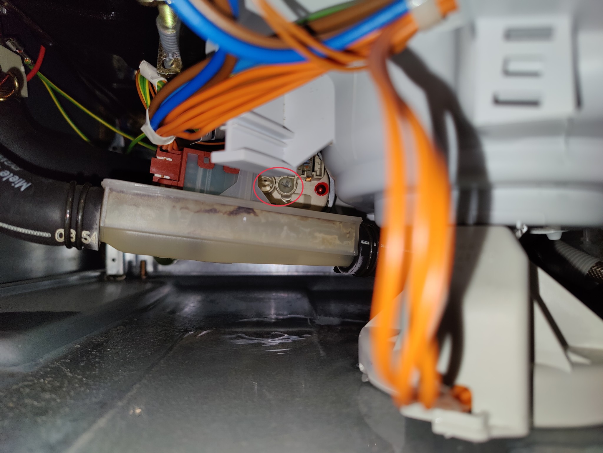

Har problem med diskmaskinen, en Miele vita 75, som droppar vatten. Antar att den inte ska göra det även om bottenplåten ser utformad ut för att samla upp vatten.
Markerade med en röd ring på bilden därifrån det droppar.
Nu har jag inte testat att skruva på plastskruven eftersom jag inte vet vad den gör.

Prova att googla på typ "miele dishwasher spare parts diagram" , så har du kanske en chans att se funktionen på detaljen som läcker.
Har du ett fullständigt modellnamn att lägg in i sökningen så bör du få träff

membranet i pressostaten har gett upp.ITact skrev:

Byt pressostat om det går...
