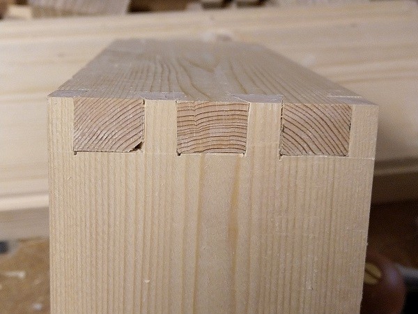

Micro-projekt: Fogning med handverktyg
Kul läsning, fick för mig att göra en sknkad låda till badrumsmöbeln och övade då också en del. Det var faktiskt lättare att göra dem i ask än de övningsfogar jag gjort i furu. Själv gjorde jag sådana där magnetguider och använde japansåg (utan rygg).

Det ser ut som att du snabbt blir bättre!
Jag brukar också göra laxstjärtfogar, det är kul, men det är rätt svårt tycker jag. Stjärtarna är dom lättaste, jag brukar börja med dom, för då gör det inte så mycket om jag inte får exakt rätt vinkel. Tapparna är lite svårare. Det är svårt att komma så när linjen så att man skall slippa stämjärnsarbetet. Man vill ju inte få glipor, så jag brukar nog fega lite omedvetet, så får jag nästan alltid jobba med att putsningen efter.

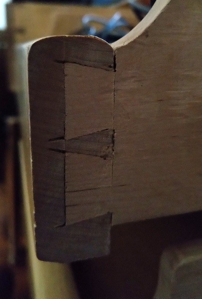

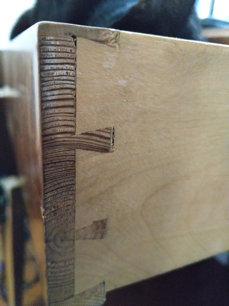

Det är nog bra att också vara medveten om att perfekta laxstjärtar är inte målet, utan de skall vara tillräckligt bra för syftet. Det är bara att titta på gamla möbler, där snickarna, liksom nu, hade tidspress på sig och gärna gjorde mindre perfekta fogar när de inte syntes, liksom de inte hyvlade alla ytor lika fint överallt osv.

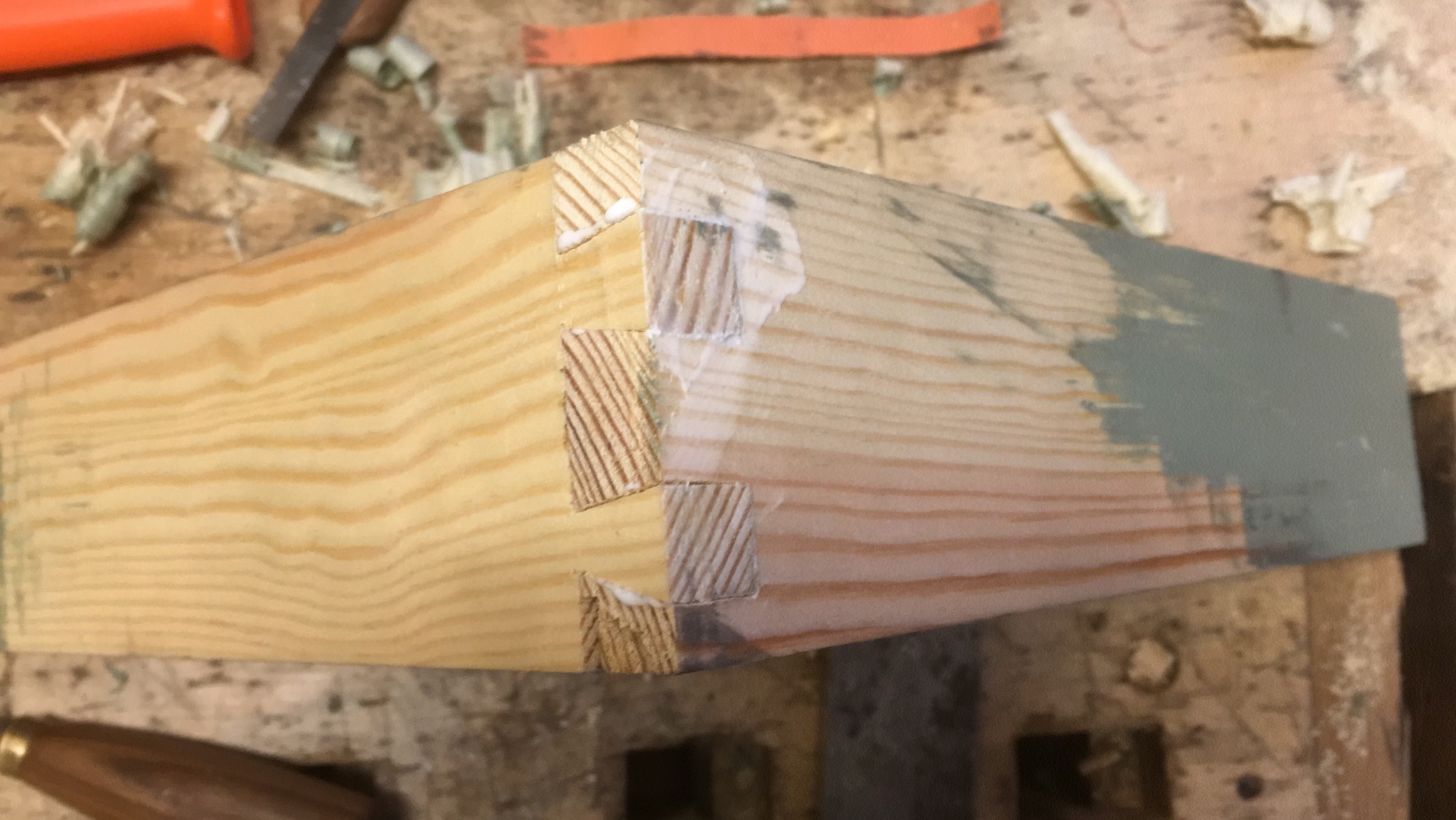

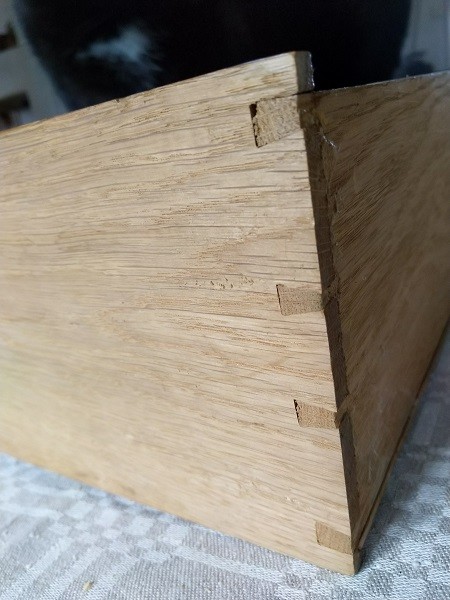

Här är några icke synliga lådexempel, t.ex. bakre hörnet:
Halvförtäckta sinkningar:
På den sista bilden kan man också se hur de har översågat in på frontstycket för att få så stort sågsnitt som möjligt.
Det viktiga är att kunna välja vilken precision man vill ha, det skall inte vara slumpen som avgör...

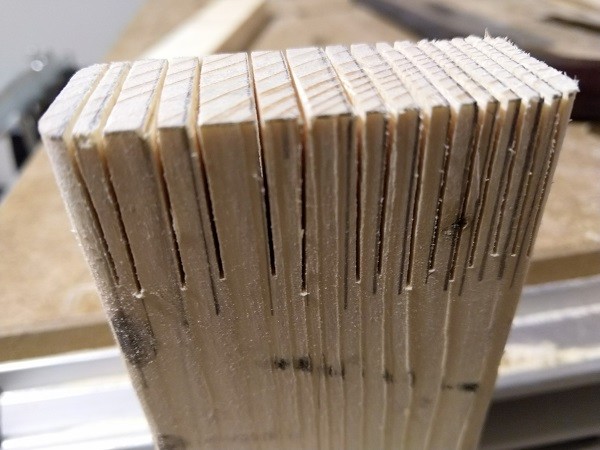

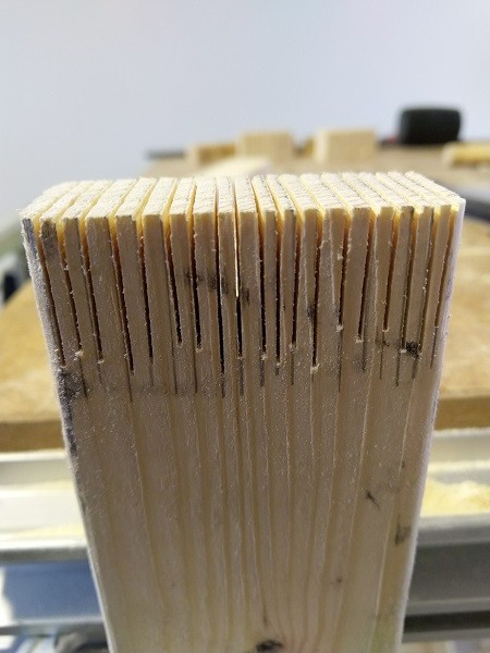

Ytterligare såg-övning med liten japansåg och Veritas:
Med start från höger så drar sågen till höger. Sedan några raka snitt och i mitten drar sågen igen till höger. Försöker få sågen att dra till vänster för att känna gränserna, vilket lyckas. Sedan raka snitt igen förutom sista.
Tyder i alla fall på att jag börjar få lite lite kontroll på sågen. Återkommer när jag har 15 raka snitt i rad!
Är det någon som vill prova, posta en resultat-bild här och skäms eller gläns!

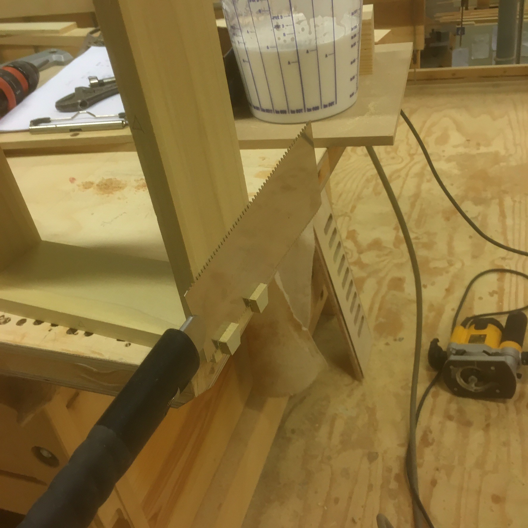

Ett klassiskt sågknep är att, när så är möjligt, aldrig såga så att du bryter mer än två ytor samtidigt. Dvs. först sågar du framsidan + minst halva toppen, sedan vänder du på biten och sågar baksidan och resten av toppen, och sist sågar du bort trekanten som är kvar.
På det sättet ser du alltid alla ytor du sågar i och har full kontroll på snittet. När du sågar rakt igenom ämnet vet man aldrig riktigt vad som händer på baksidan.

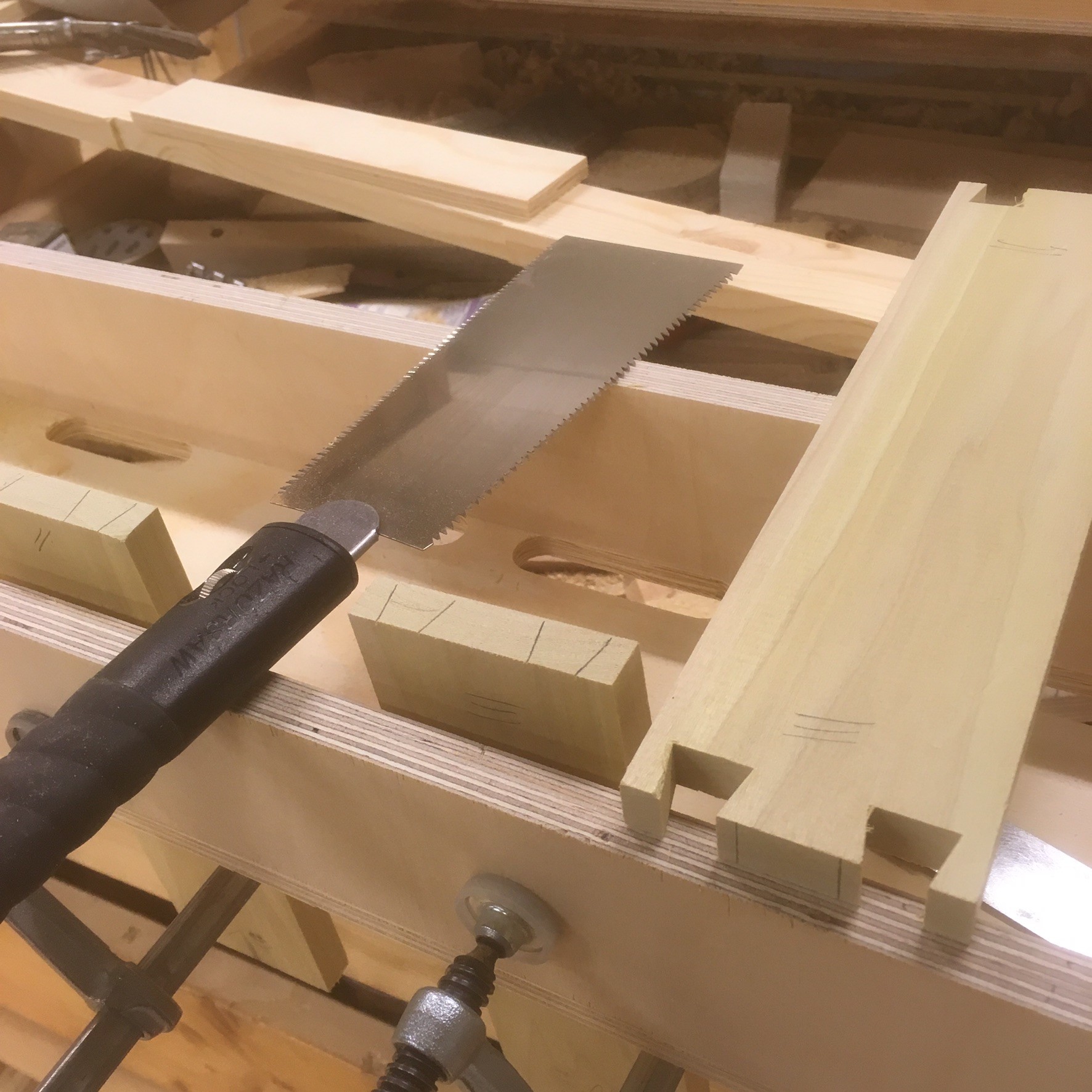

Första dagen på gymnasieskolans trätekniska linje fick vi ut en verktygslåda med handverktyg, fyra hyvlade brädlappar och uppgiften att sinka ihop dem till en låda. Läraren visade en gång, sedan förmodades vi klara jobbet. Sedan dess har jag inte sinkat mycket. Någon enstaka gång med långa mellanrum.
Hur som helst så meditationssnickrede jag en stund efter jobbet i dag.

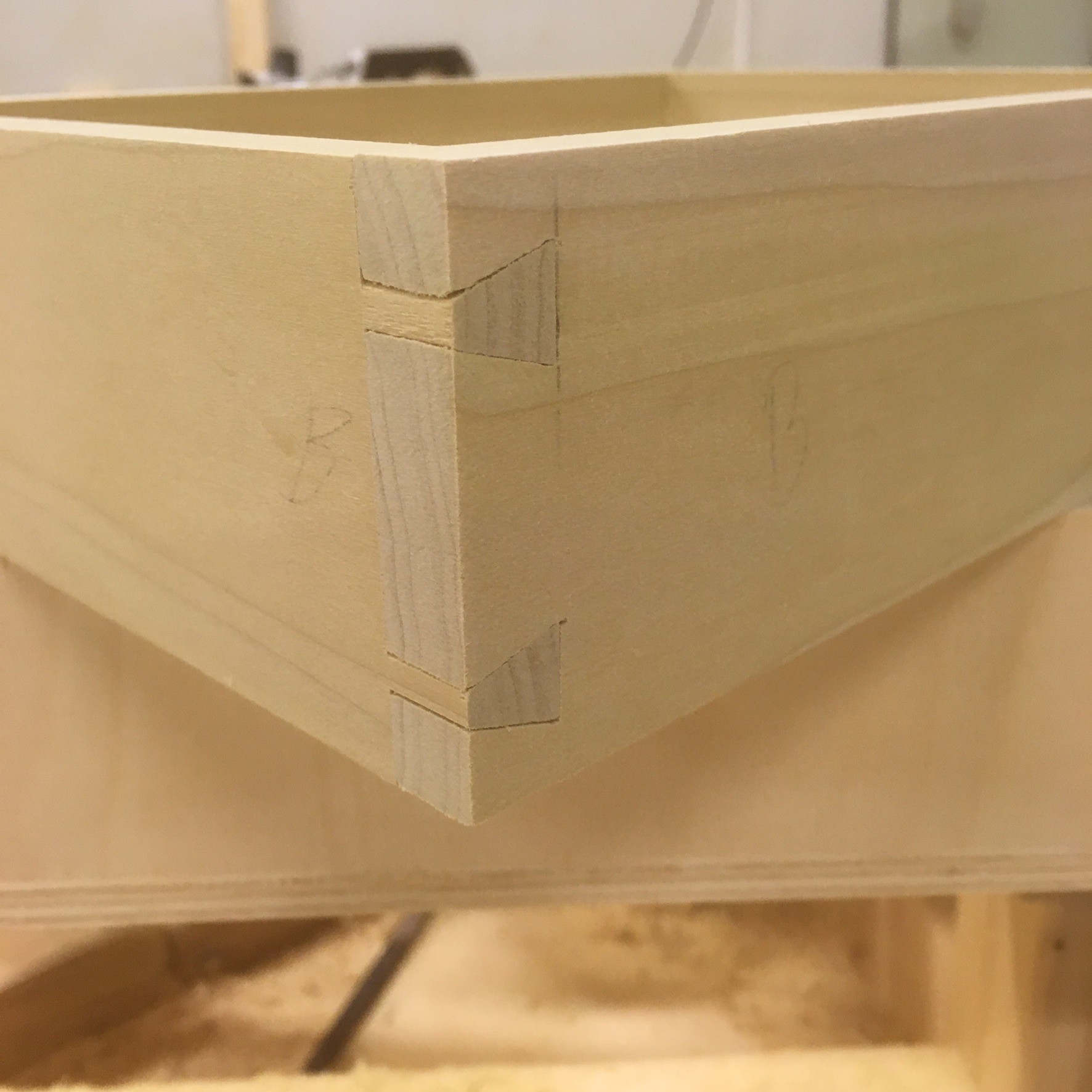

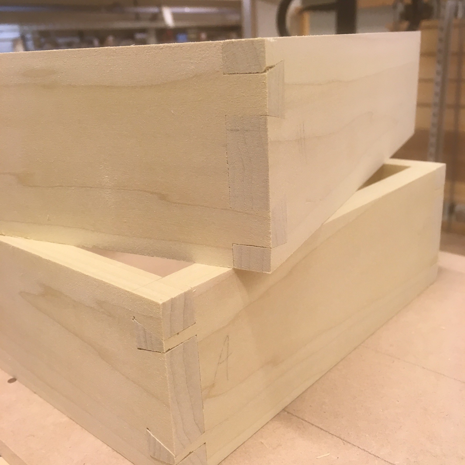

Testade först om takterna satt i och handsinkade en låda.
Poppel är träslaget. Gick rätt hyfsat men inte perfekt. Produktionskvalitet kan man säga. Stadiga och med plats för klister. Med lite geringsmos kan de lura vem som helst

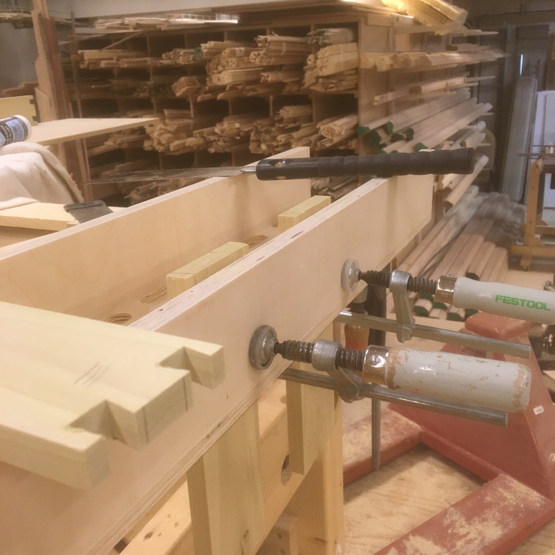

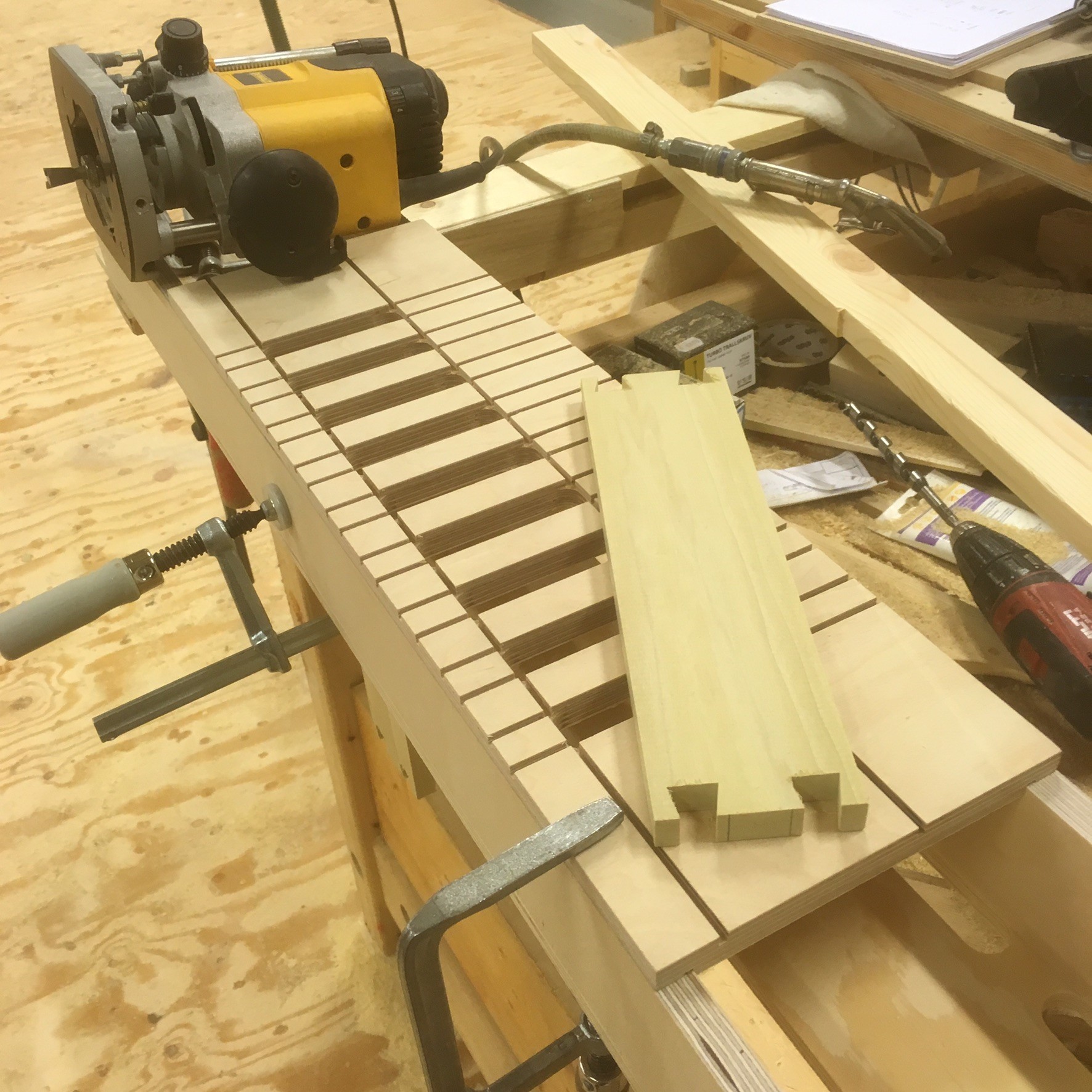

Tidigare under arbetsdagen gjorde jag en låda för att kunna plana karmurtag med handöverfräsen. Tänkte att om jag gör några slitsar i botten på lådan och en mall för sinkor så kan jag förenkla handsinkandet med lite maskinstöd.
Sagt och gjort.

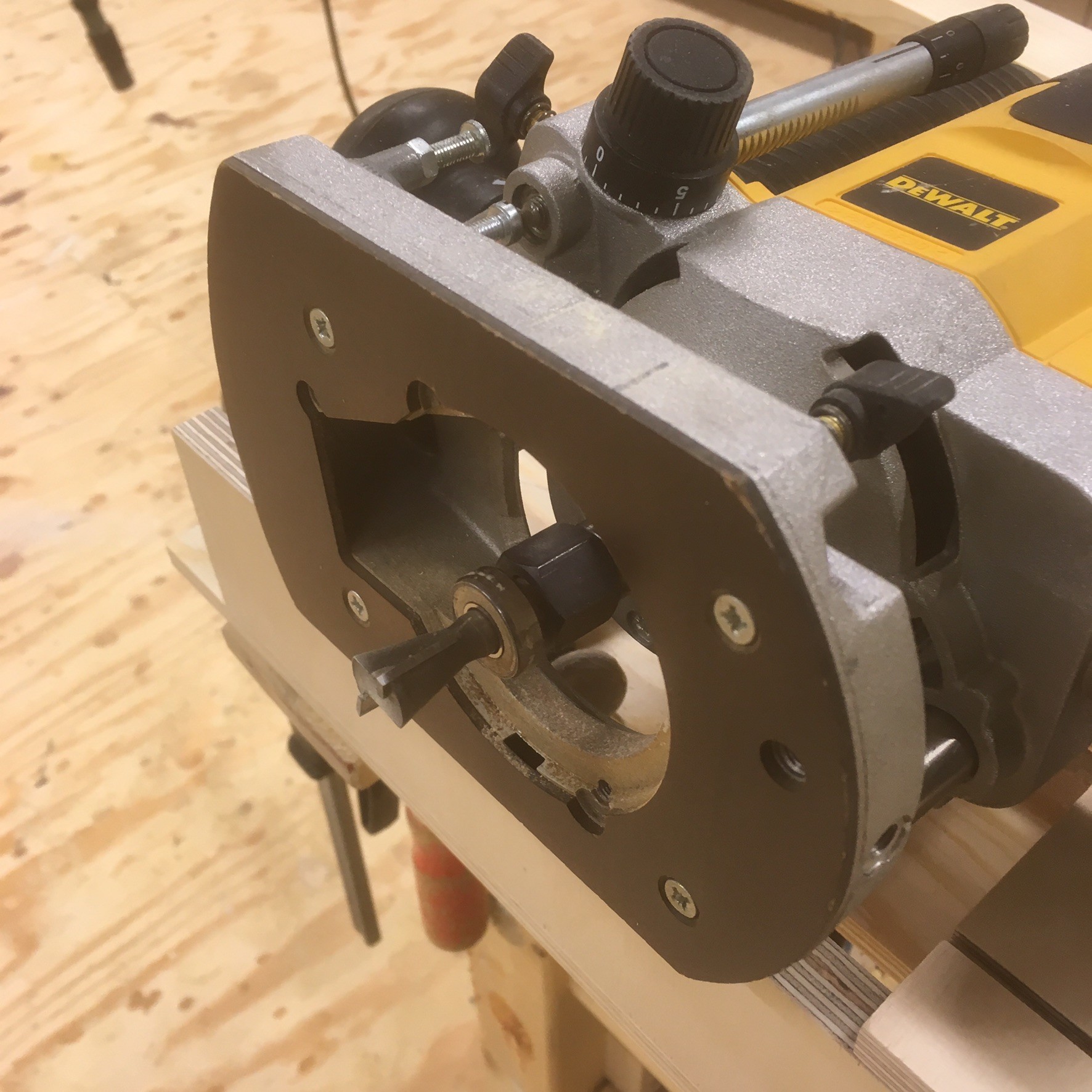

Har klämt ett kulager på sinkstålet.
Efter att ha fräst sinkorna klämde jag fast fram och bakstycke.
Jag har tryckt dem uppåt mot en bit och spännt fast. Sedan har jag lagt sidorna på och ritat av. Jag använder metoden att flytta mallen något, först åt ena sedan åt andra hållet för att få strecket precis utanför tappen.

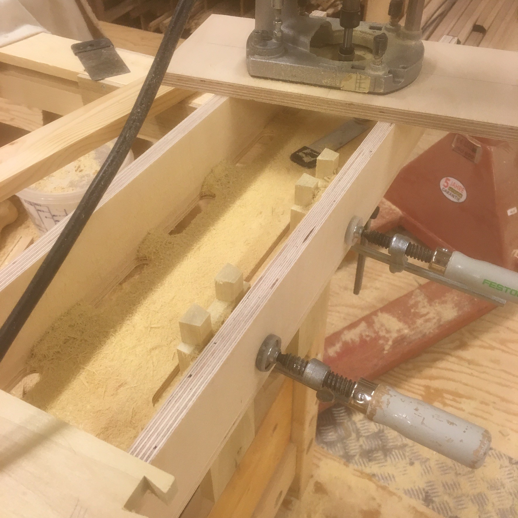

Därefter sågade jag. Men bara markeringar någon halvcentimeter ner. Resten av materialet tog jag bort med handfräsen (Ishitani style).
Kullagret går mot det jag sågat och tappen blir helt rak med plan botten. Stålet är förstås samma låskistfräs som jag alltid använder. Skäret är 16 mm och sedan kommer kullagret. Lådsidorna är bara 13mm så tapparna sticker ut en del. Sågade av dem.

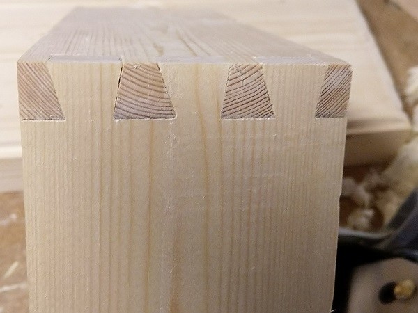

Vilket man gillar bäst är en smakfråga (vissa har och andra inte). Här har ni en bild så att ni kan bestämma vad ni tycker blir snyggast. Själv anser jag att båda har sin plats.

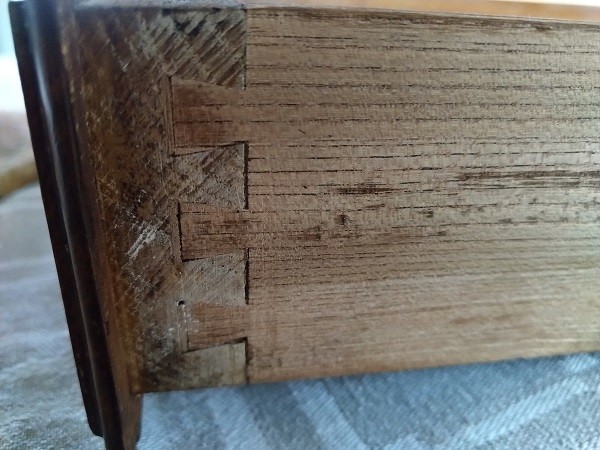

Även om de inte är i rad, men räknar jag rätt får jag det till 15 raka snitt, vilket motsvarar ca 80% träffsäkerhet:
Detta endast genom att hålla sågen rätt och såga utan att titta på linjerna, så känslan för sågen har definitivt ökat. Bra övning!
Efter denna framgång var det dags för laxstjärtsfog 7 (8?):
Stjärtvinklarna sågades på fri hand, därav de olika vinklarna. Däremot blev de i princip helt vinkelrät sågade, en fantastisk framgång!
Endast botten behövde städas upp.
Tapparna behövde däremot mer justering, men sågningen var ändå hyfsat rak, så lite närmare strecken hade jag kunnat såga:
En flisning igen i ett hörn, antagligen p.g.a. för tighta tappar vid provpassning. Sellers rundar av de interna kanterna, vilket ju kan hindra flisning. Lite översågning på vänstra sidorna, och något ojämn botten.
Men generellt sett en hyfsad produktionskvalité, bra att det går framåt! Nu känns det som att det kan vara läge att gå från övning till produktion. Har designat ett litet skåp för snickeriet som jag tänkte snickra ihop främst med handverktyg, dags att ta hem lämpligt virke och sätta igång!
