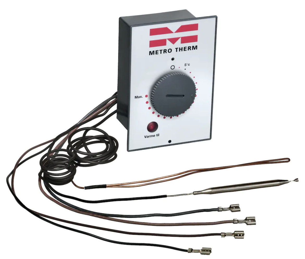

Har ett konstigt problem med min varmvattenberedare Metro therm 300 liters rostfri.
tagit över den från en vän och den funkade utan problem där.
Problemet är att den värmer men sedan slocknar lampan. Trycker jag in återställningsknappen för överhettningsskyddet så börjar lampan lysa igen därefter.
Läste mycket om problemet och det lät som att det var styrboxen med termostaten det var fel på så jag köpte en begagnad av samma modell och bytte och den fungerade direkt igår. I morse när jag gick till garaget för att kontrollera så såg jag att lampan slocknat igen.
Nu har jag bestämt mig att inte trycka in återställningsknappen för att se om varmvatten tar slut. Anledningen är att det står i instruktionsboken att när den nått önskat temperatur så ska lampan slockna.
Bör tilläggas att jag hämtade elektriker som gjorde om det från enfas till tvåfas. Den kan enligt boken kopplas med antingen en eller tvåfas.
Är det någon som känner igen detta eller har tips? Har svårt o tro att det ska vara samma fel på två olika styrbord med termostat.
Tacksam för alla tips.
1- fas förut och 2 - fas nu, har du jordfelsbrytare som tar VVB. Kolla upp om det är jordfel i patronen. Vid 2-fas ligger en fas på hela tiden på patronen, termostaten är 1-polig. och bryter bara en fas.

Tack för svar. Har jordfelsbrytare ja. Nu är ditt svar lite för avancerad för mig eftersom jag inte förstår mig så mycket på el osv.
men den var 1 fas förut ja och 2 fas nu. Elektrikern gjorde om den till 2 fas.
Menar du att jordfel i patronen gör att överhettningsskyddet går?
Nu finns det ett flertal saker. Du har JFB och då är det inget jordfel på patronen ( JFB skulle lösa direkt. ) vid montage av ny termostat, har du fått in bulberna i botten på röret för dem. Inte svårt att få fel om dom sätts in i fel ordning, den korta ska in först och långa sist och det är lång bit som dom ka in. Hur reagerar termostaten på inställt värde när du vrider på den. klickar på samma ställe varje gång.. Lite svårt att säga något på distans.

Tack för svar. Hmm bra fråga. Jag måste kolla om jag kört in dom in helt. Kan ha gjort fel i termostaten att jag kört in båda samtidigt.
När det gäller hur den reagerar så KLICKAR det när jag vrider den ner helt till 5 grader. Men när jag tar den till Max klickar den inte. Lampan lyser ej heller.
skulle jag däremot återställa överhettningsskyddet så skulle lampan börja lysa.
Termostaterna kommer med 4 sladdar färdigt , har den nya du köpt det.
Har du fått till det med sladdarna rätt. Dom som är stela ska anslutas på patronen och dom andra 2 ska in i dosan nere till höger.

Det är exakt denna jag köpt o bytt. Jag har tagit varje kabel på den platsen de var från början. Och nu gick jag in och tog ut termostaten o förde in den korta så långt som möjligt först och sedan den långa som du sa.
jag återställde överhettningsskyddet och startade om den o då gick lampan igång. Nu får jag se hur det är imorgon.

Tyvärr så beter den sig på samma sätt. Återställde överhettningsskyddet och den gick igång och i morse så var den död igen. Mycket skumt.
funderar på att göra om den till 1-fas för att se om det fortfarande är samma fel.
Är det ÖHS som har löst så finns bara ett fel kvar och det är termostaten som inte reglerar. Du kan prova den med att dra ut bulberna och vänta 10 min. Sen vrider då på termostaten från noll tills det säger klick, sen värmer du bulberna med frugans hårtork tills klick igen, vrid upp mera tills klick och värm mera. Fortsätt tills du är på max temp och då ska den bryta och inte gå att få klick på max. Blir några ggr för att kolla att det fungerar

Nu var jag ute och testade lite saker. Jag såg då att sladden till termostaten som kommer från styrboxen inte har el? Kan det vara så att elektrikern kopplat den på fel plats så att det inte finns el till termostaten? Då vet väl den inte när den ska slå av och då går överhettningsskyddet igång och slår av?
vad tror du om det? Eller är jag ute och cyklar?
