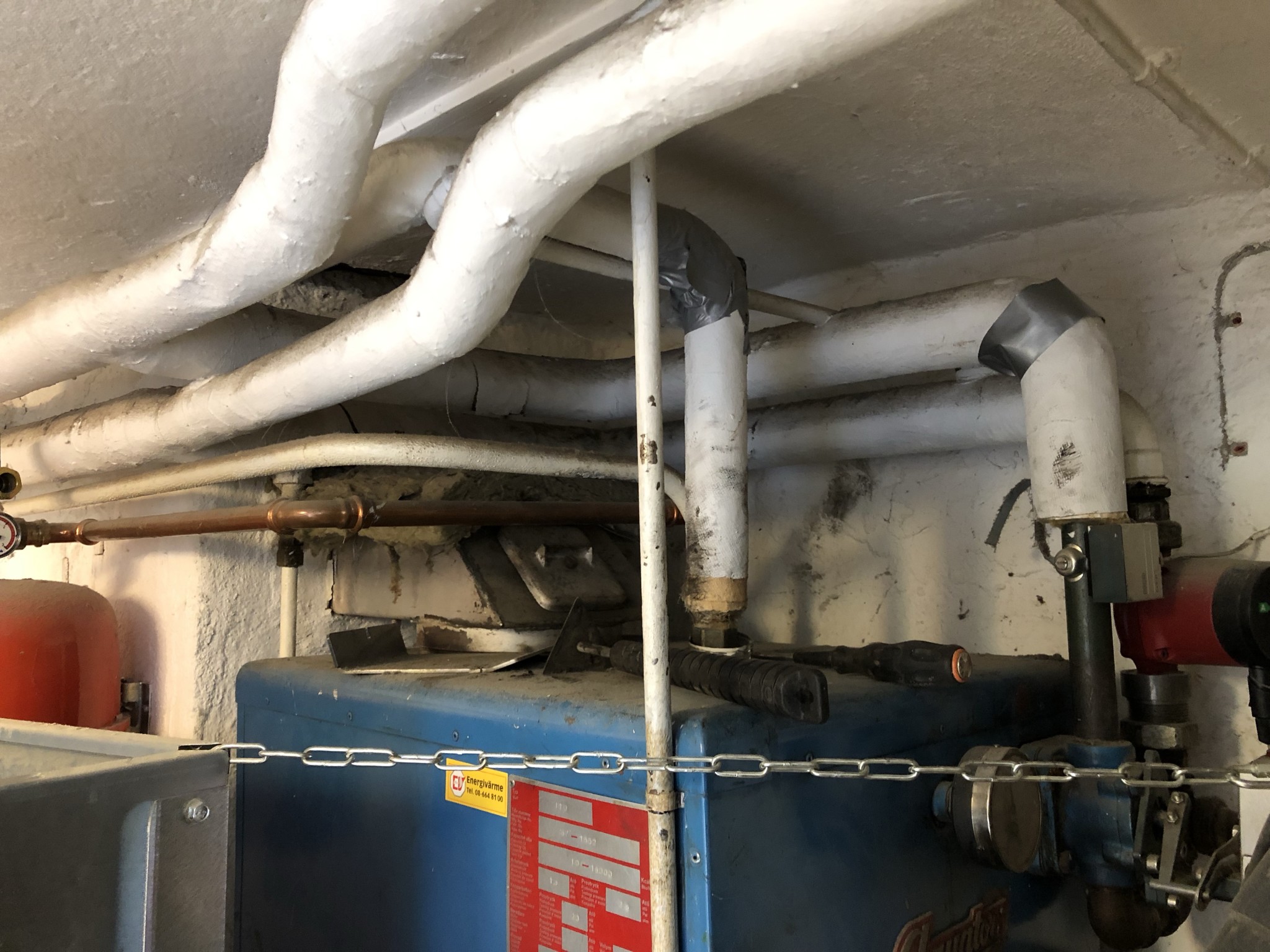

vi kommer snart behöva byta panna (den vi har idag är från 1967), och iom det kommer rör behöva kapas/dras om, så jag vill få bort isoleringen innan dess.
bifogar ett foto på rören över pannan
  • Isolerade rör över en gammal värmepanna som ska bytas ut.

Kapa rören på raksträckorna där det inte är asbets och kör dom på deponin.

När jag bytte min fjärrvärmeanläggning årsmodell 1967 fick jag förbereda själv genom att linda in böjarna med plast och tejpa ordentligt. Sedan kom firman som bytte fjärrvärmen och kapade rören med tigersåg på raksträckorna. Plastning och tejpning var ett krav för att inte riskera asbestspridning vid hantering av rörstumparna.
Bytet var subventionerat av fjärrvärmeleverantören istället för att bygga om anläggningen för fjärravläsning. Det var ett paket med rivning och bortforsling av det gamla och installation av det nya. Asbestsanering ingick inte men eftersom jag gjorde nödvändiga förberedelser så blev det inga förseningar.

Så gjorde rörisen hos mig, kapade där det inte var inklätt, så åkte jag själv på tippens asbest inlämning... Har dock rör kvar som inte ska bytas. Funderar på bara låta dem vara...

Plasta in och tejpa alla rörböjar, och sedan gå lös med vinkelslipen eller tigersågen på raksträckor/fördelar som är oisolerade och enbart vitmålade.

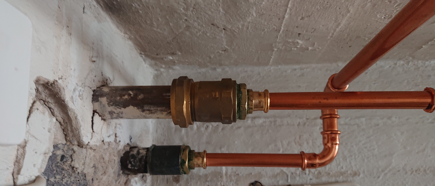

Så här se min koppling ut mellan nya delen med koppar och presskoppling och det gamla värmesystemet (1951, oljeeldning).
Koppling mellan gammalt rostigt järnrör och nyare kopparledningar med mässingspresskoppling mot vit vägg.
Man får ju tänka på att alla radiatorer är järn och temperaturvredshus/termostathus är mässing så man har alltid haft en mix av metaller oberoende av rörtyp.

Vilken idiot ssneringstekniker som bara stack kniven rakt in i böjen. Det där pulvret är superflyktigt!!!
Jag hade inte använt glovebags till de där böjarna, hade varit mycket enklare och säkrare att bygga in det där till en zon av plast.
Glovebags lämpar sig bäst där det finns okej med utrymme och inte en massa saker ivägen!
