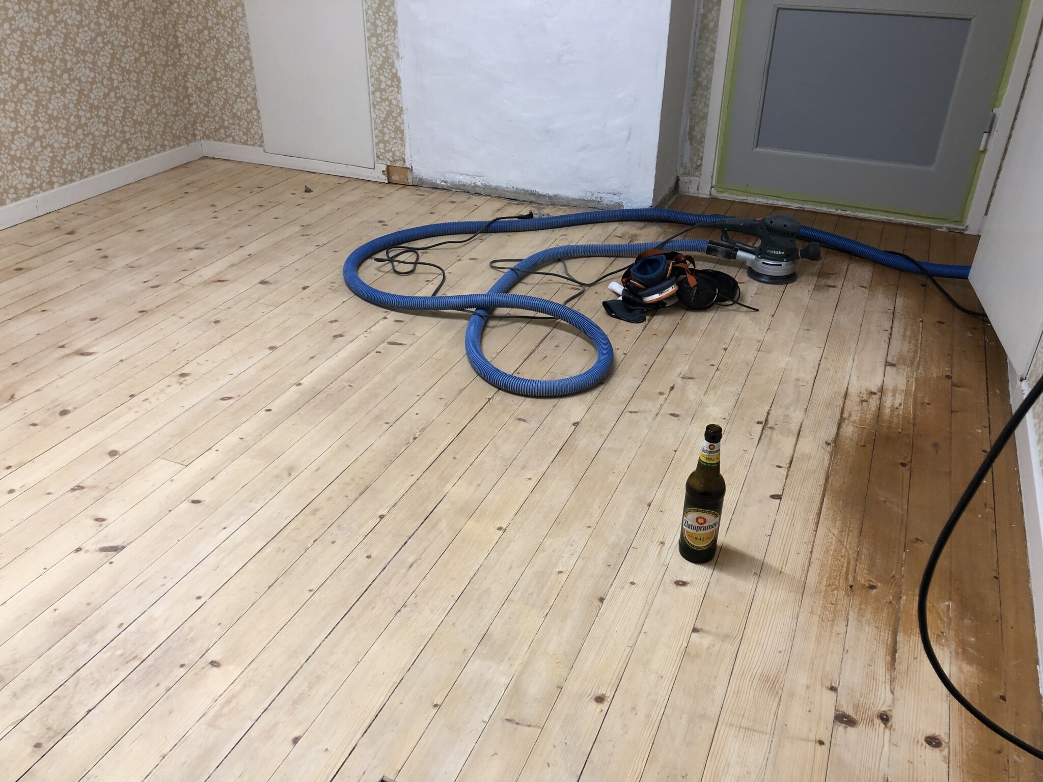

Klart nöjd med maskinen, stark och lättjobbad och ihop med 3 st Abranet Ace HD 40 så är 15m2 golvlack från 30 talet borta utan någon större ansträngning.
Inget kladd, klibb eller damm, nu använder jag mask men det hade nog gått utan.
