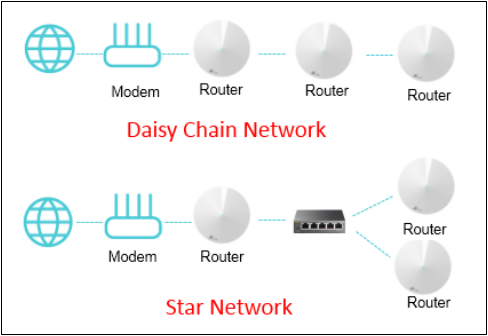

Ska bygga nytt nätverk från början och har köpt noder från TP Link och tänker bygga ihop det som på skissen, dvs tråda mellan noderna och fram Tv/Sonos/Playstation mm för att ta all tung trafik den vägen och lämna Wi-Fi fritt till bärbara enheter.
Kommer det funka?
Förbättringar?
Kommer det funka?
Förbättringar?
Du behöver inte produkter som klarar mesh om du ändå ska ansluta dem med sladd.

Nu vet jag inte om en "unmanaged" switch skiljer från vad jag kallar en vanlig switch men ja, så länge "unmanaged" inte betyder något konstigt så ska det gå. Så vitt jag vet.

Unmanaged switch är en så kallad "dum switch", du kan t.ex. inte göra VLAN-inställningar o.dyl på den, tror du inte ens kan göra några inställningar på en sådan över huvudtaget.T Trunk skrev:Nu vet jag inte om en "unmanaged" switch skiljer från vad jag kallar en vanlig switch men ja, så länge "unmanaged" inte betyder något konstigt så ska det gå. Så vitt jag vet.

Ok, inte kunnig i ämnet utan fick idén från TP Link, se Star network, nedan. Iofs från en typ som heter M5 tror.
Nu blev jag lite brydd. Trodde mina trådlösa enheter skulle koppla upp sig sömlöst mot bästa mesh enhet och sedan skulle trafiken gå vidare i lan kablarna.
Edit. Idén var även understöd av en glad säljare på Elgiganten

Ja, deco enheterna går att koppla ihop via lan kabel.
När man ansluter deco enheter via lan kabel så skickas data trafiken via ethernet anslutningen istället för öveer det trådlösa nätverket. Kopplar man ur lan förbindelsen så går deco systemet över till att använda det trådlösa nätverket för att skicka data trafiken.
Börja med att konfigurera alla deco enheter innan du ansluter/kopplar ihop dom via lan kabel.
Nedanstående bild visar olika sätta som man kan använda för att koppla ihop flera deco enheter via lan kabel.

Tror du blandar ihop mesh med roaming här. Hela finessen med mesh är att man bara behöver koppla in en accesspunkt med kabel, sedan länkar de andra accesspunkterna till denna trådlöst. Klienten ansluter till den som är närmast.
Hursomhelst, kan man koppla in alla accesspunkter med kabel så är det bara att föredra, klienten kommer fortfarande (teoretiskt) att ansluta till närmsta accesspunkt, men det har inget med mesh att göra.
Tanken som jag försökt läsa mig till och som säljaren sa att ett trådar backhaul skulle frigöra Wi-Fi kapacitet. Förmodligen ett teoretiskt resonemang då hastigheten kommer räck ändå. Ytterligare en tanke som var viktigare var att jag skulle kunna ställa mesh enheterna längre från varandra om dom kommunicerar via lan och då även kunna täcka in altan och garage med juste Wi-Fi.
Som sagt, du blandar ihop MESH med roaming. MESH används för att bygga backbone och inte för att ansluta klienter (om vi pratar om vanligt WiFi). Det du pratar om är som sagt roaming.T THV skrev:Ok, inte kunnig i ämnet utan fick idén från TP Link, se Star network, nedan. Iofs från en typ som heter M5 tror.

För att få bra roaming handlar det mestadels om hur bra accesspunkterna i systemet är placerade och konfigurerade. Kanalval och sändningsstyrka är två viktiga inställningar som kan hjälpa eller stjälpa just klient-roaming. De flesta moderna "MESH-system" bör lösa den biten automatiskt (men troligtvis olika bra) vilket kan förklara varför funktionerna blandas ihop.
Hur bra TP-link löser det vet jag inte, men det är inte en tillverkare som utmärkt sig med att tillverka premiumprodukter under åren, så jag är faktiskt skeptisk.
Vore jag dig skulle jag snarast sätta upp enheterna som du vill ha dem och testköra. Om du är försiktig så du inte gör för stor åverkan på dem kommer Elgiganten att ta tillbaka dem om du är missnöjd.
PS: Säljaren har helt rätt. Om det inte är tre radior i enheterna (mycket tveksamt i detta segment) kommer en av dem att användas både för MESH-kommunikation och för de klienter som är anslutna på samma frekvensband. Man kan räkna med minst halverad max-hastighet. Kabelanslutning tar bort det problemet, men gör MESH-funktionen onödig.
