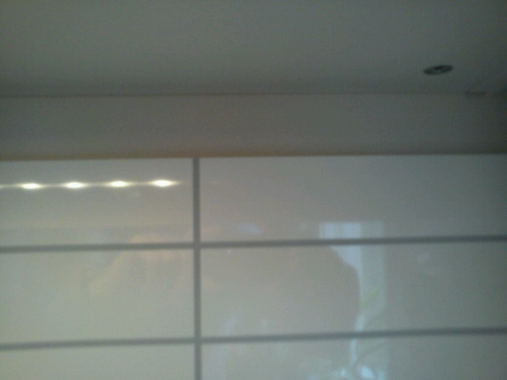

Har satt panel mellan bänkskiva och överskåpen. Skåpen sitter 3-4 cm högre och jag undrar om någon har ett förslag på hur man täcker mellanrummet på snyggaste sättet? uploadfromtaptalk1346943553197.jpg

Där brukade man förr sätta en trälist i lämplig färg/utseende som passar med inredningen i övrigt.
Björk/vitvaxad björk/bok eller annat.
Det var då "allt" kakel var 15x15 cm och överskåpen "alltid" satt 50 cm över bänken,
så det "alltid" blev 5 cm över.
Kan det vara en möjlighet?
Men det ser ut som nästan en hel "sten"-bredd skulle få plats, så att fylla upp med samma panel vore ju snyggast.
Går det att skarva på en smal bit, eller byta hela panelen mot en bredare?
Eller kan du sänka skåpen?

Nej, går inte skarva panelen på höjden va? Inte snyggt iaf.. om det är ikeas Fastbo som jag tycker mig känna igen..
Men planhyvlad furu eller nåt foder med rätt bredd borde ju kunna funka.. då får du dessutom nåt att fästa saker i..

Men, för att vara lite mer seriös, vill du inte ha en trälist, sätt ingenting där.
Vill du kunna hänga upp saker i krokar, sätt en trälist (kakellist).
Annars så tror jag inte det är något andra stör sig på... (men jag vet hur det är när man gör saker åt sig själv..)
Det är Fiober-Trespos Kitchen board, kostar 500kr per skiva så det är inte alls Ikeas grejer :)
Smart förslag att sätta en foderlist eller kakellist...då kan man som sagt fästa grejer i den..
finns ju hundratals olika lister, en kakellist, är det en list som delvis går utanpå kaklet? eller sätter man den precis inntil övesta kakelplattorna? mina skivor är 8mm tjocka så vet inte om en kakellist passar då kakel väl är något tunnare?
Det är rätt yupin,
kakellisten har en fals så skarven till kaklet täcks.
Den fula överkanten på kaklet syns alltså inte.

Okej, men går det att skarva dessa skivor på höjden snyggt?
Ja nån form av list lär väl bli billigast, sen behöver man juj självklart inte hänga upp sina vispar och korkskruvar på som knockonwood gärna vill :)

söker man på kakellist så hittar man inte det t.ex. på Byggmax...går detta under andra namn också?
Eventuellt är din skiva tunnare än vanligt kakel, och därmed kanske falsen är för djup så att det blir en springa under listen istället..
Du kanske ska fräsa en egen fals?
Tjockleken är 8mm, förmodligen tjockare än kakel?
