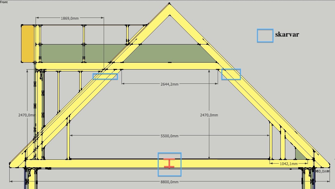

Jag skall snart påbörja min utbyggnad, det blir en 8x12m huskropp på krypgrund med inredd övervåning.
Då jag skall ha öppen planlösning kommer jag att ha en stålbalk inbyggd i mellanbjälklaget (underramarna skall jackas och placeras i en stålbalk som löper 12m genom huset.
Takstolarna levereras tredelade.
Nu till frågan,
hur bär man sig bäst åt när man monterar takstolarna?
Lättast för mig känns som att montera ihop dem helt på backen och lyfta upp dem hela, men hur skall jag trä in dom i balken? Om jag inte monterar ihop dem innan så är det väldigt högt upp som spetsen skall fästas då jag skall ha 45graders lutning på taket.
bifogar bild.
Hoppas att någon förstod.
Tacksam för svar!
