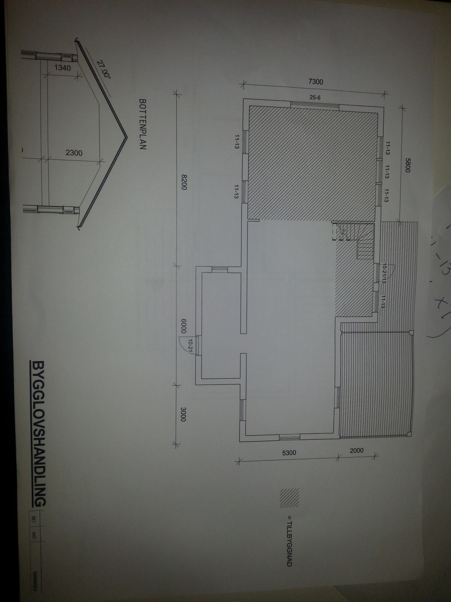

skulle behöva hjälp med dimensionering av ett mellanbjälklag
spännvidden kommer att vara ungefär 5 meter fribärande
och skulle helst slippa gå över 220 mm om det går? eller måste man ha limträ??
och kan man bara fästa det med en balksko i väggarna?

balkskon kommer att fästas i den gamla timmer väggen, men kommer bara bli 3 stockar kvar när jag öppnar upp. kommer det att hålla?
Timmervägg är bra men balsko beror på fabrikat och skruvval. Ska du öppna upp under? hur brett? Du kanske behöver nån avlastning som måste dimensioneras.
torpet81
vilka balkskor och skruv ska man ha då? jag ska öppna upp ungefär 3 meter. sen blir det ju att ta bort dom stockarna ovanför också, men det ska väl hålla ändå?

Om du ska öppna väggen 3 meter brett måste den klara belastningen från väggen plus att den ska klara belastningen som kommer från golvet om det ska fästas i väggen ovanför öppningen. Är det en tillbyggnad ni gjort eller?
Om jag ska säga om timret kan bära upp det måste du mäta dimensionen på timmerstocken som kommer vara kvar över öppningen.

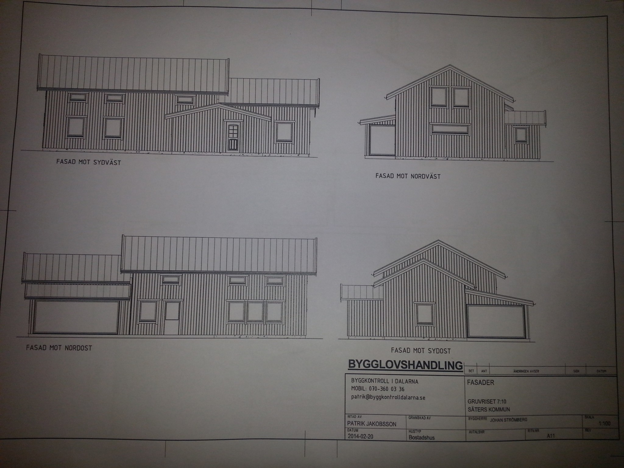

ja det blir en tillbyggnad och så blir det en övervåning på den gamla delen. timmer är 15 gånger 15. här kommer en ritning på det om ni förstår den. så kommer timret att öppnas på 2 sidor och bara sparas cirka 3 i höjd. 20140224_144840.jpg
