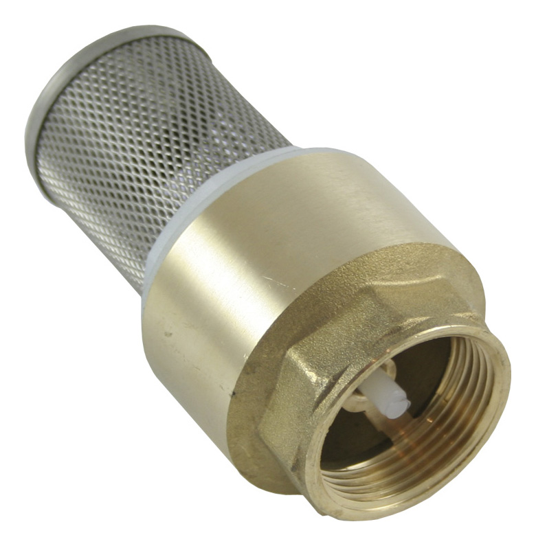

Det behövs en backventil på sugledningen, i hydroforsammanhang brukar man montera den i änden på sugledningen med en silkorg och den kallas då bottenventil. Den står omnämnd i manualen till pumpen men vad jag såg som hastigast så står det inte uttryckligen att den behövs, men finns det ingen så trycks vattnet tillbaks ner i källan. Köp en tillräckligt stor, minst samma gänga som inloppet till pumpen.
Hittade enbild också:
Tack för informationen, då får jag se till att skaffa en sån. Blir ju dock vanlig backventil då och kommer lättast placeras precis innan pumpen men jag antar att det fungerar lika bra det om inte bättre?

Utan backventil så kommer den att pumpa upp vatten tills den har uppnått rätt tryck, sen stannar den. Vattnet rinner då tillbaka från ”tanken” till brunnen tills trycket sjunker till starttrycket, då börjar den pumpa igen.
Backventilen kan sitta var som helst innanpumpen.
