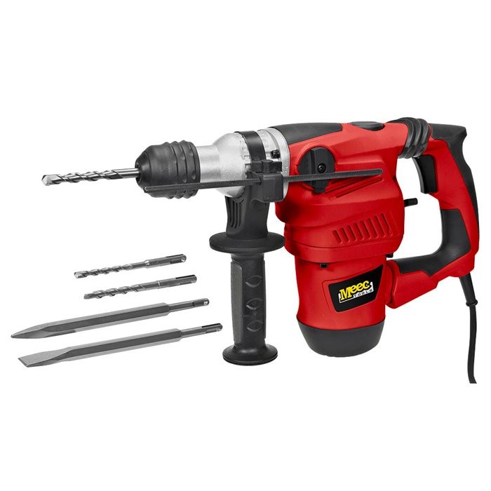

Min Meec+ borrhammare kastade in handduken med buller och bång häromkvällen, den blå röken stod som skjuten ur en kanon ut genom alla hål i maskine. Det hela var tämligen spektakulärt den bråkdel av sekund fyrverkeriet tog
Tre år och två månader gammal, ska ta en sväng förbi Jula och se om det går på goodwill, maskinen har ändå 3 års garanti.

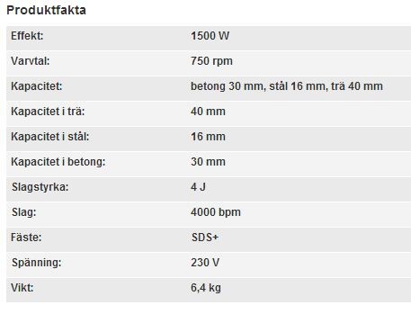

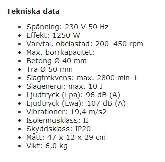

Men, om så nu inte är fallet. Vad tror den ärade byggahus-juryn, vilken maskin är den bättre av Julas Meec+ och Biltemas RH1250. Julas ger 4J och 4000 slag/min, medan Biltema ger smått häpnadsväckande 10J vid 2800 slag/min.
Lite intressant kan man då enkelt räkna ut slag-effekterna.
Meec+ --> P = E * t --> P = 4* 4000/60 = 267 watt
RH1250 --> P = E * t --> P = 10 * 2800/60 = 467 watt
Då skall man därtill beakta att Julas maskin är specad till 1500w och Biltemas till 1250w. Det innebär att på Biltemas utgör slageffekten hela 40% av totaleffekten, medan på Julas utgör den 20%.
Jag har ändå varit ganska impad av Meec'ens prestanda, kan Biltemas verkligen vara så mycket bättre som siffrorna ger sken av, jag har lite svårt att tro det. Vad tror ni?
Julas Meec+

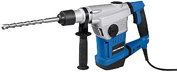

eller Biltemas RH1250

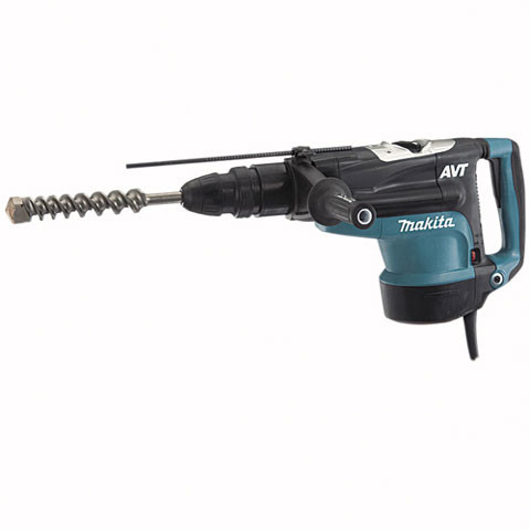

Naturligtvis hade jag allra helst slagit till på en sådan här, med whopping 18.9 J, men, behovet motiverar inte riktigt priset. Så frågeställningen här i tråden är mellan Meec+ och Biltemas.
http://www.makita.se/tool/15248/HR5211C.html

Jag har den Biltema maskinen som hänvisas till i tråden.
En riktigt bra maskin som slår utav hel'''e, vilket får till följd att borr av dålig kvalitet inte håller något vidare länge med maskinen.
Jag har tidigare hyrt Hilti TE80 och den maskinen har inget att säga mot Biltema maskinen när det gäller styrka, med bra borr så borrade Biltema maskinen nästintill dubbelt så fort som maskinen jag hyrt från Cramo.
Vad är då nackdelarna, just att den slår så pass hårt, 1: den äter dåliga borr, 2: tröttsam för armarna, 3: ljudnivå, 4: inget vidare bra skydd om den hugger fast när man borrar, har fått ett par rejäla smällar över benen av min maskin.
Jag har kört med 24mm sds Max borr och div huggmejslar, bilningsfunktionen är underbar i biltema maskinen.
