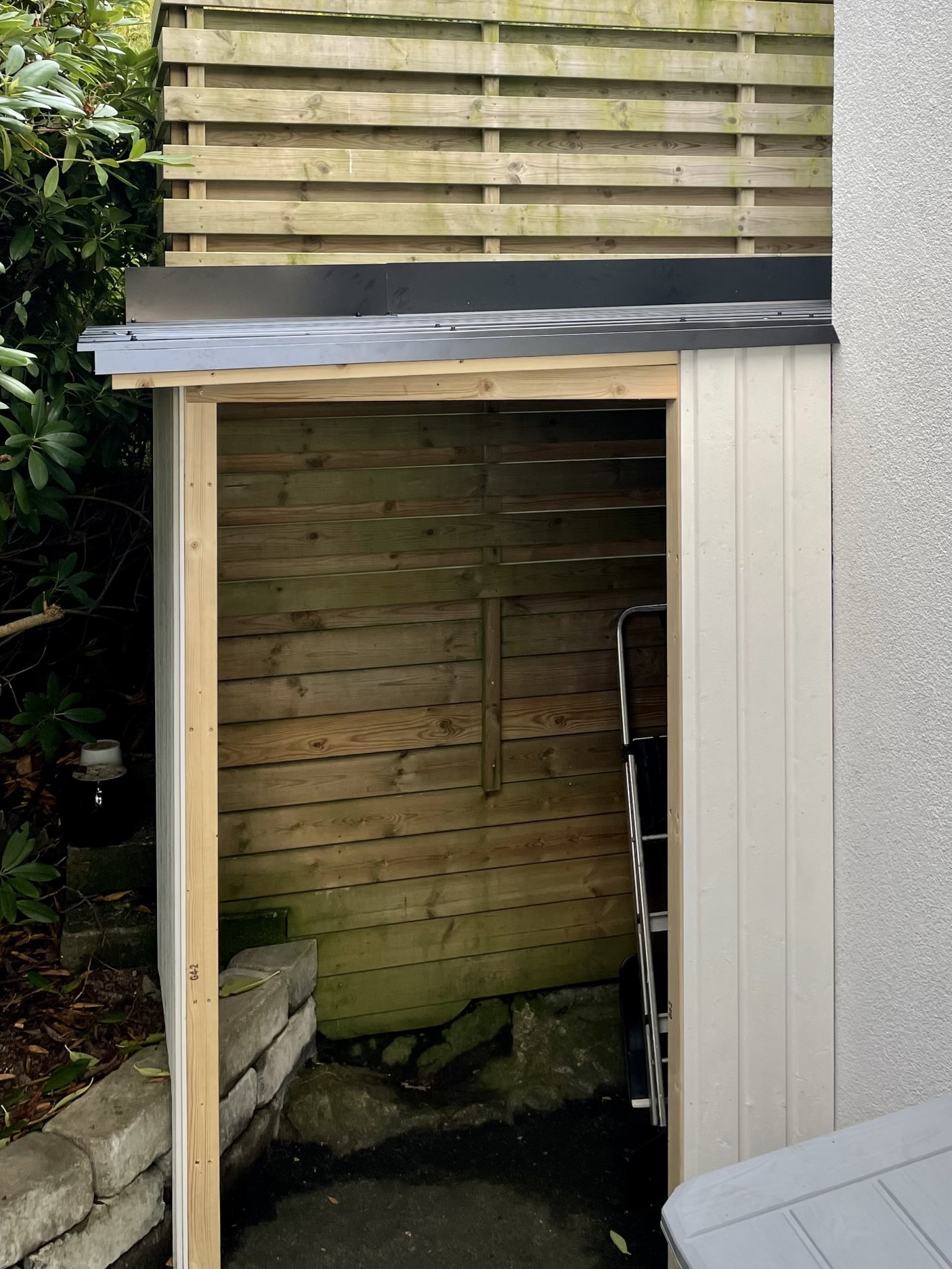

Enklare att snedkapa liggande reglarna än att klyva en hel regel .

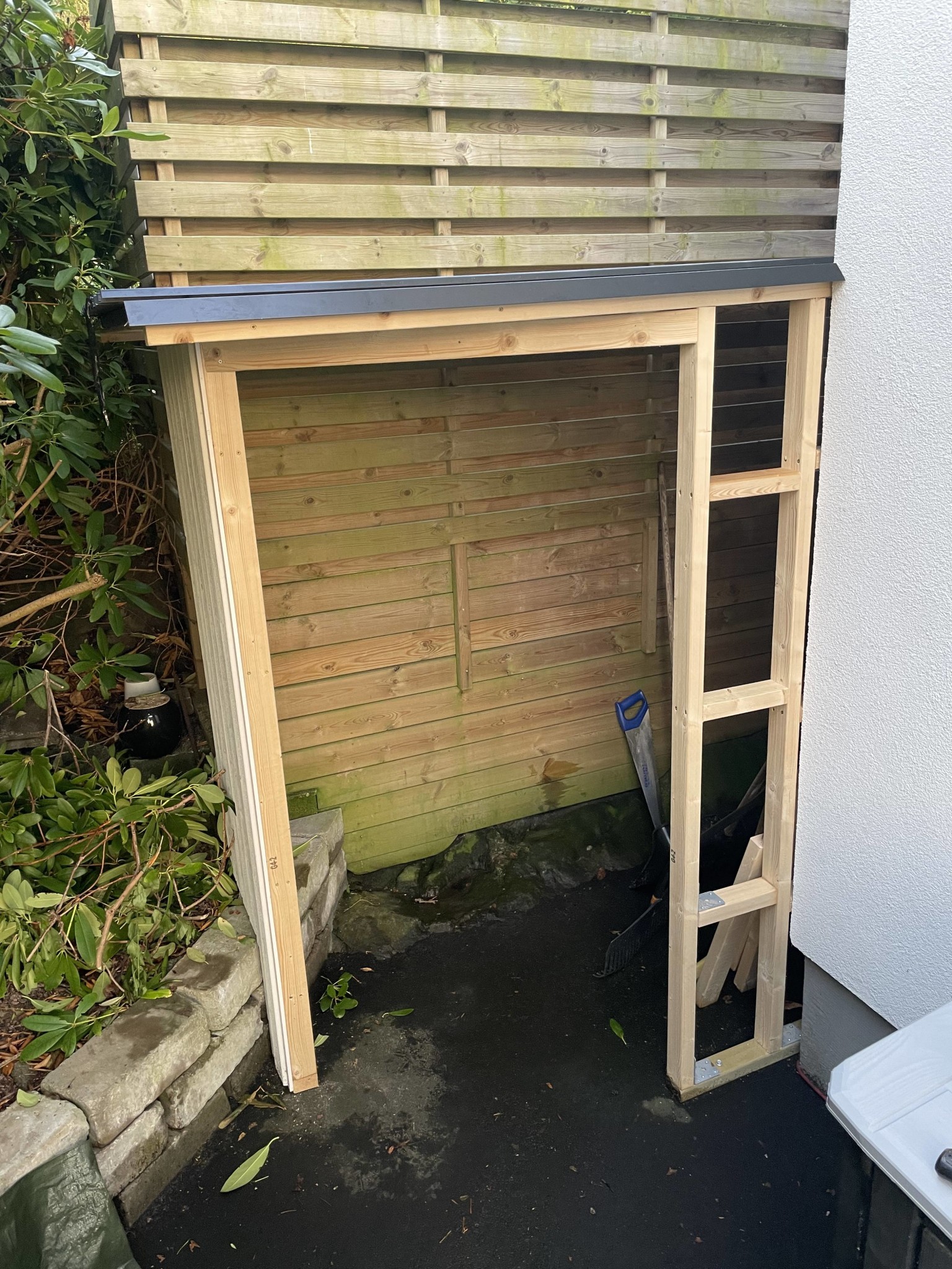

Det är så jag tänkt att det får lösas. Lite meck men borde gå.
Delvis byggt träskjul med tak och oväggad ram väntande på att skruvas fast och panelas.
Träskelett till ett litet utomhusförvaringsutrymme med tak på plats och omonterad trädörr.
Tak på plats. Dags att skruva som en tok och lägga list närmast planket. Därefter resten av panelen och sist men inte minst dörr.

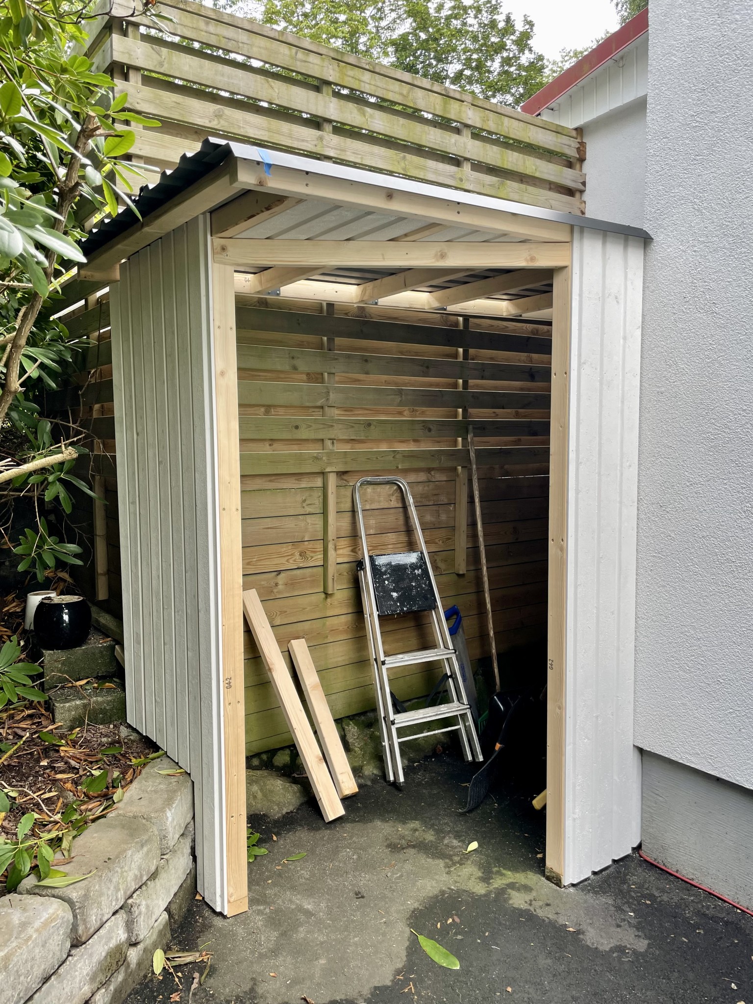

Vad för hoj? Vill ju inte ha för smal dörr?
Det är därför dörren måste vara snedställd. Bredden på styret är cirka 80cm, öppningen blir 110cm så jag kommer in utan att behöva svänga som en tok.

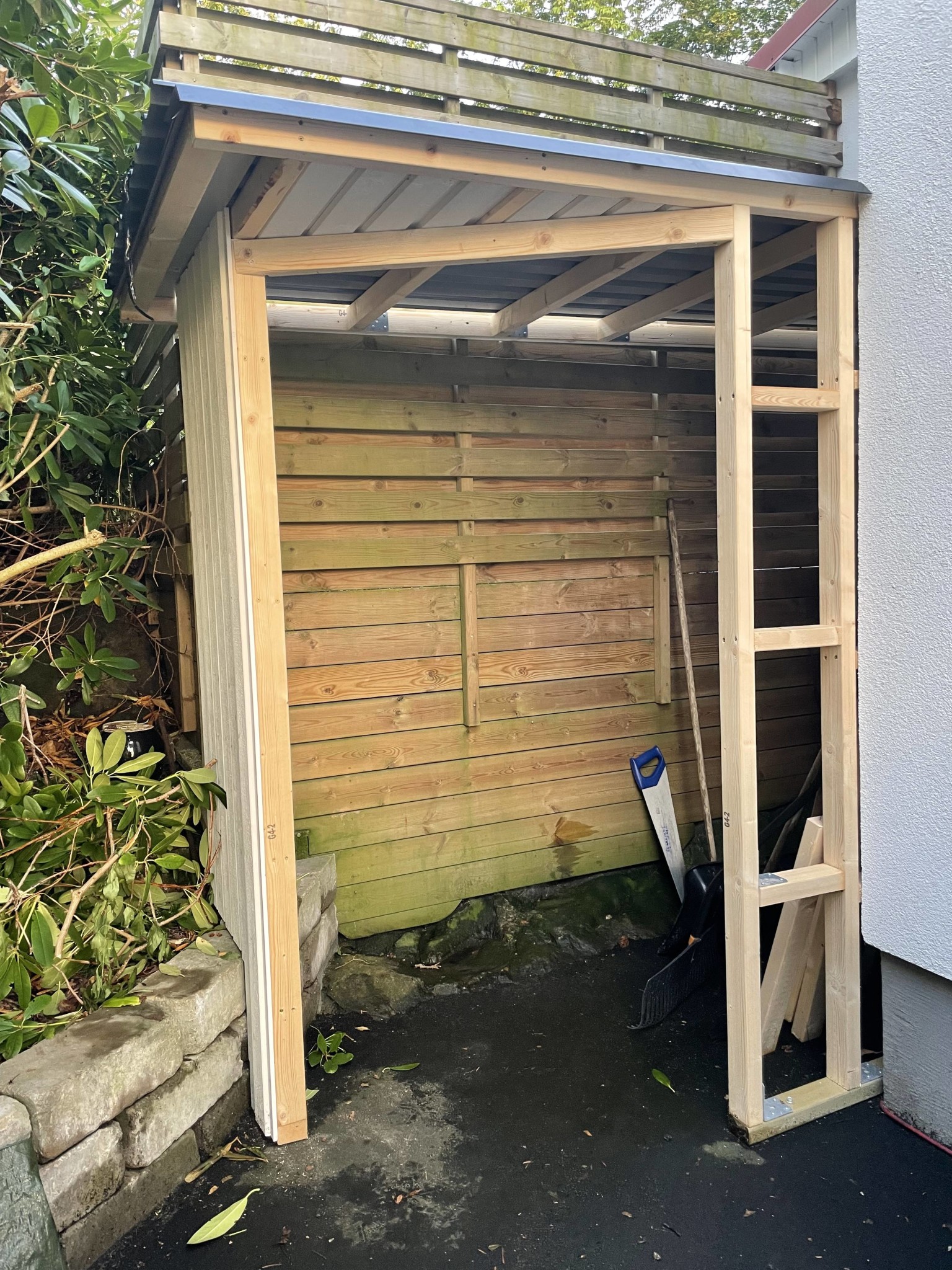

Du kommer att få en hel del kondensdropp på hojen med oisolerat plåttak.
/Höghus
Dilato
/Höghus
Det har jag inte ens tänkt på som en möjlighet så tack för heads up. Då får jag lägga energi på att lösa det också.
Kanalplast (släpper in ljus åxå) eller kondenskyddad plåt.
Sniklösning är att skruva billigt plasttak undersidan takreglarna. Utöver plåten ovanpå
alltså.
/Höghus
alltså.
/Höghus
OK, tack. Får ha detta i bakhuvudet. Förrådet kommer ju vara kallt och väldigt luftigt så förhoppningsvis blir kondensdropp inget jätteproblem. Kanske inte jättebra att sätta panel eller dylikt som innertak då för att snygga till lite.
Rickard.
Ska hojen stå där vintertid kan du bara slänga ett täcke över om det skulle bli ett problem.

Nybyggt skjul med träpanel, tak och en stege vid dörröppningen, dörr saknas.
En nästan färdigbyggd förrådsbyggnad med träpanel och tak, utan dörr, bredvid en stegpall.
Färdigställt svart tak med synliga ben i kamouflagebyxor som håller en gul och svart skruvdragare.

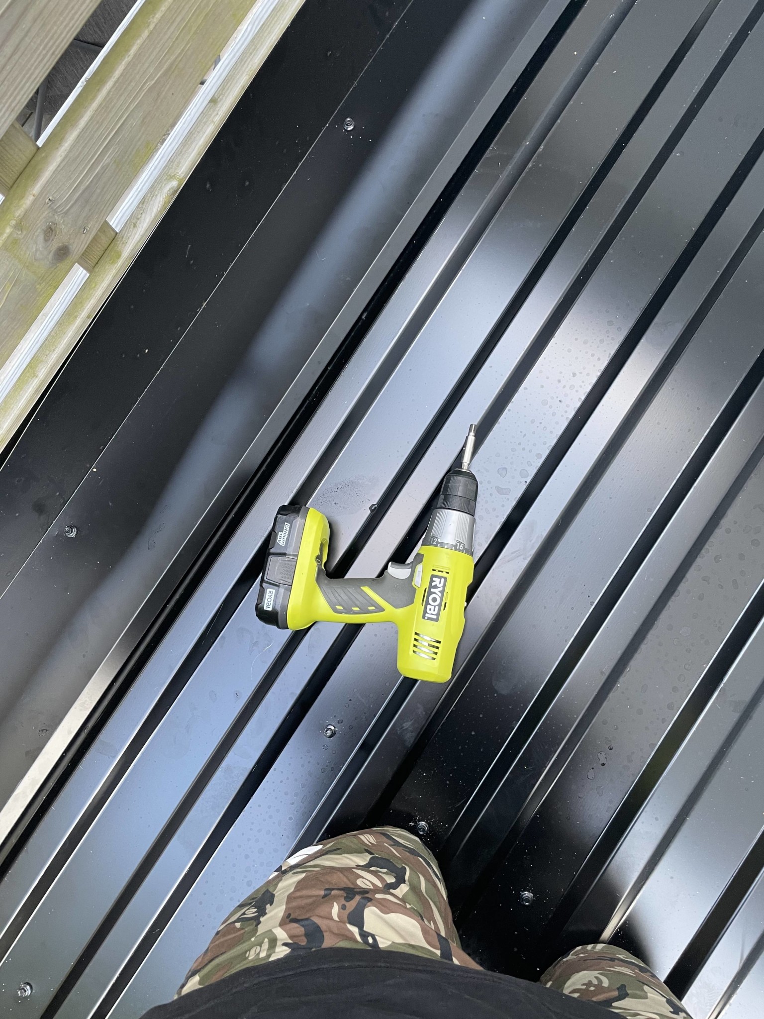

Panel och tak färdigt, bara dörr kvar. Det gick att gå/sitta på taket men det var sjukt läskigt eftersom jag inte visste om det skulle hålla.

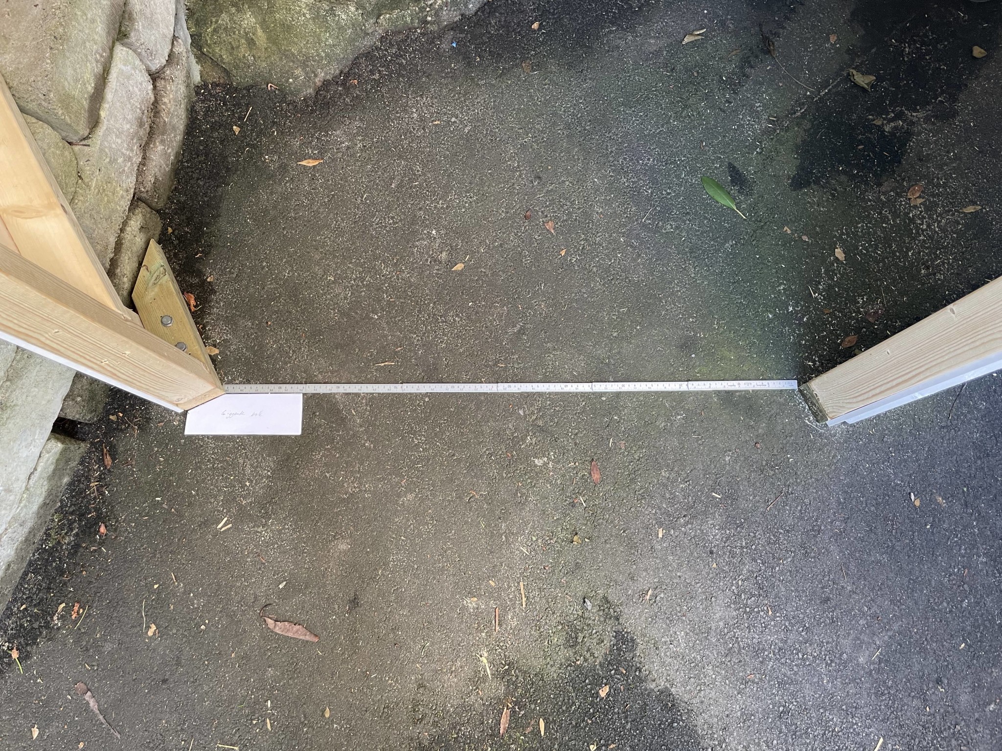

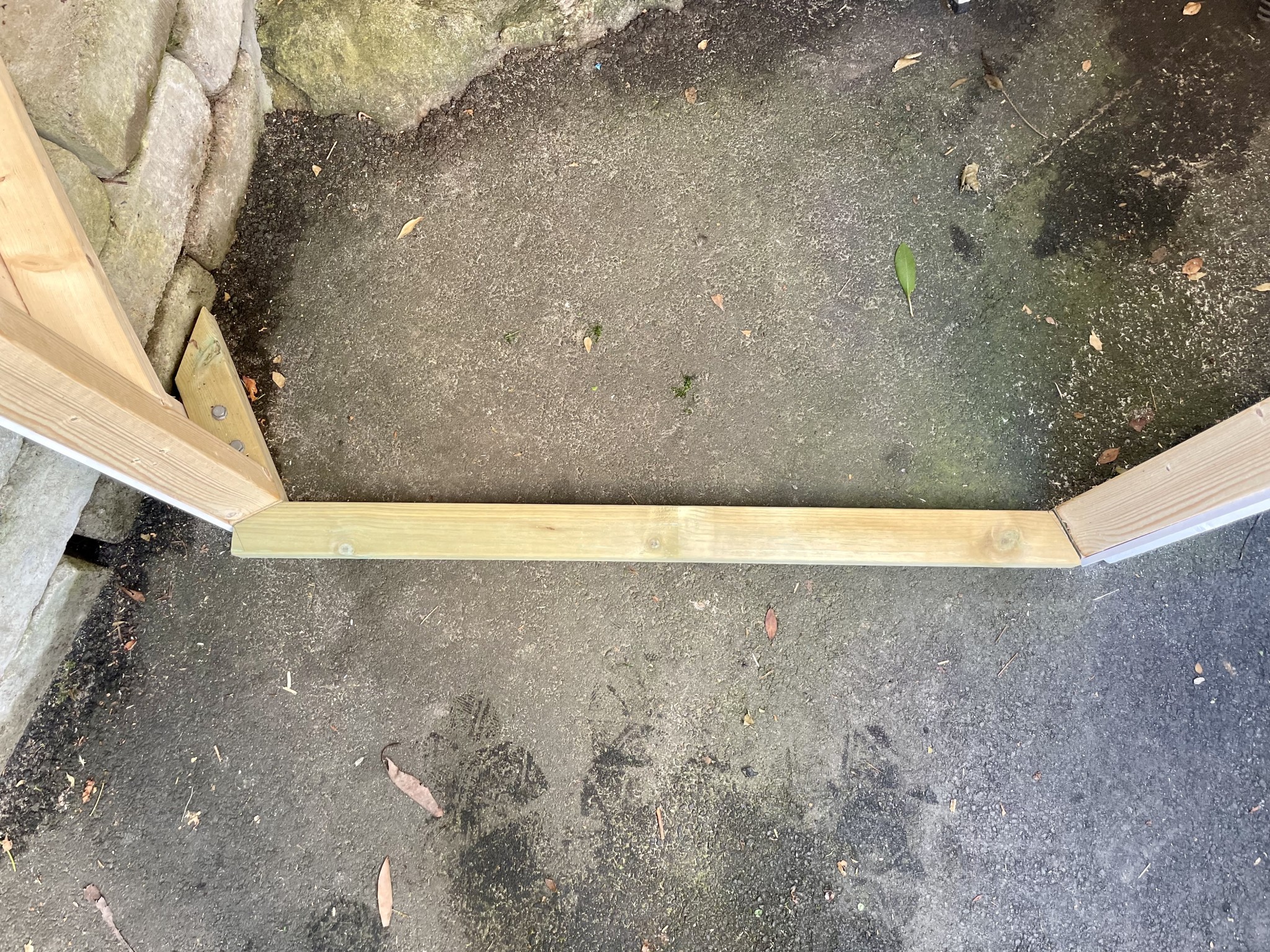

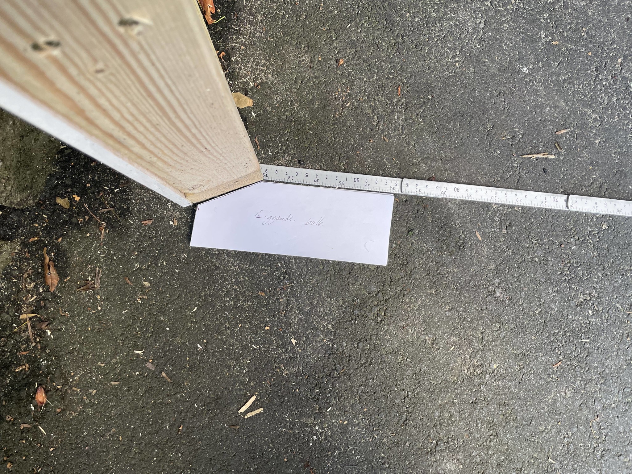

Tänker jag rätt nu? Måttband som sträcker sig mellan två träkonstruktioner över en betongyta utomhus.
Vinkelkontroll vid byggprojekt med talmått och träbit på betongunderlag.
Nytillverkad träram på ett betonggolv utomhus med löv och nedfall.
Testade. Tror det kan bli OK.

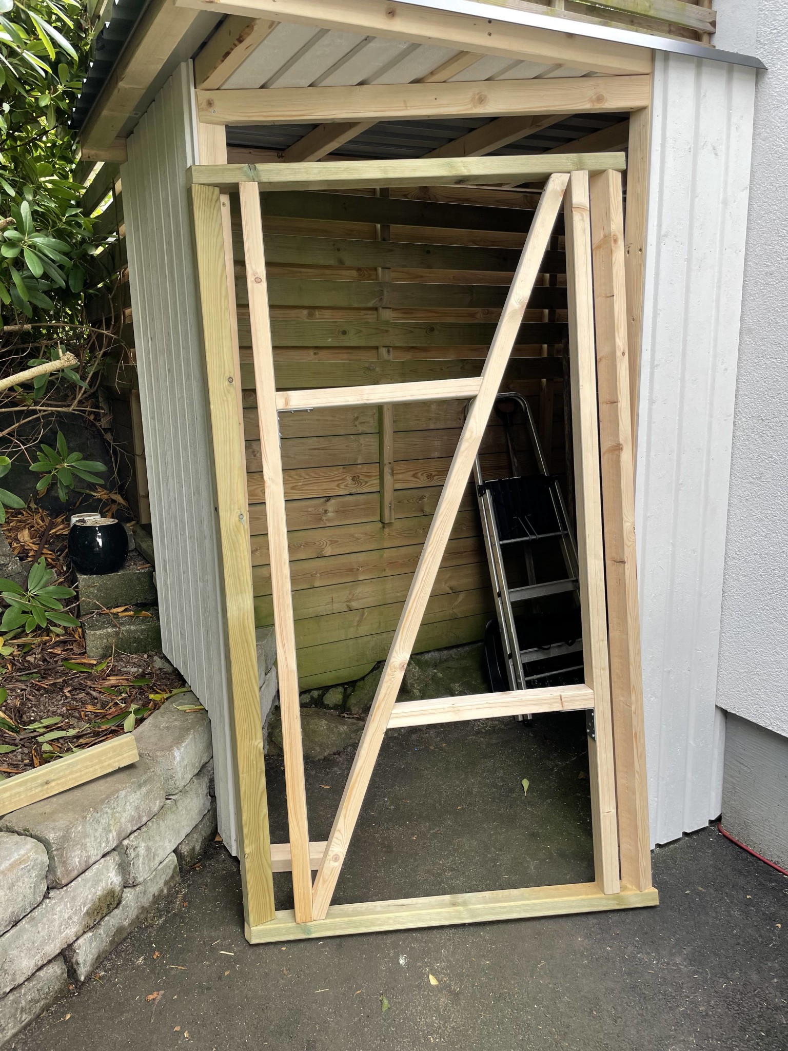

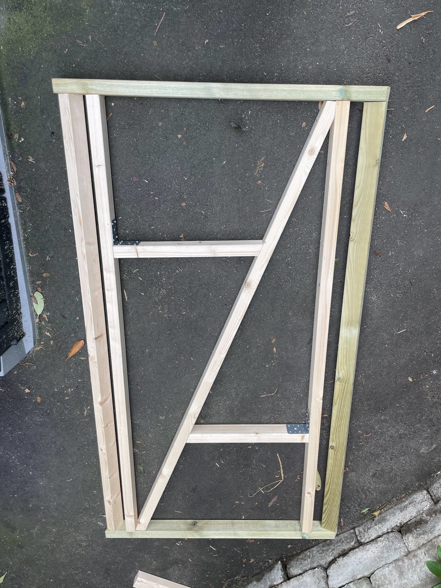

Dörr färdig minus gångjärn och panel. Någon som har tips på bra och stadiga invändiga gångjärn? Dörren blev riktigt tung.
  • Obehandlad träråm av en tung dörr, lagd på marken utan gångjärn och panel.
  • Träreglar utgör den ofärdiga, tunga dörren utan gångjärn och panel på ett skjul.
Du kan väl inte öppna inåt..
Vanliga dörrgångjärn hade jag kört på. Då är ju det mesta av gångjärnet dolt i mellan blad och karm.
b8q och 1 till
