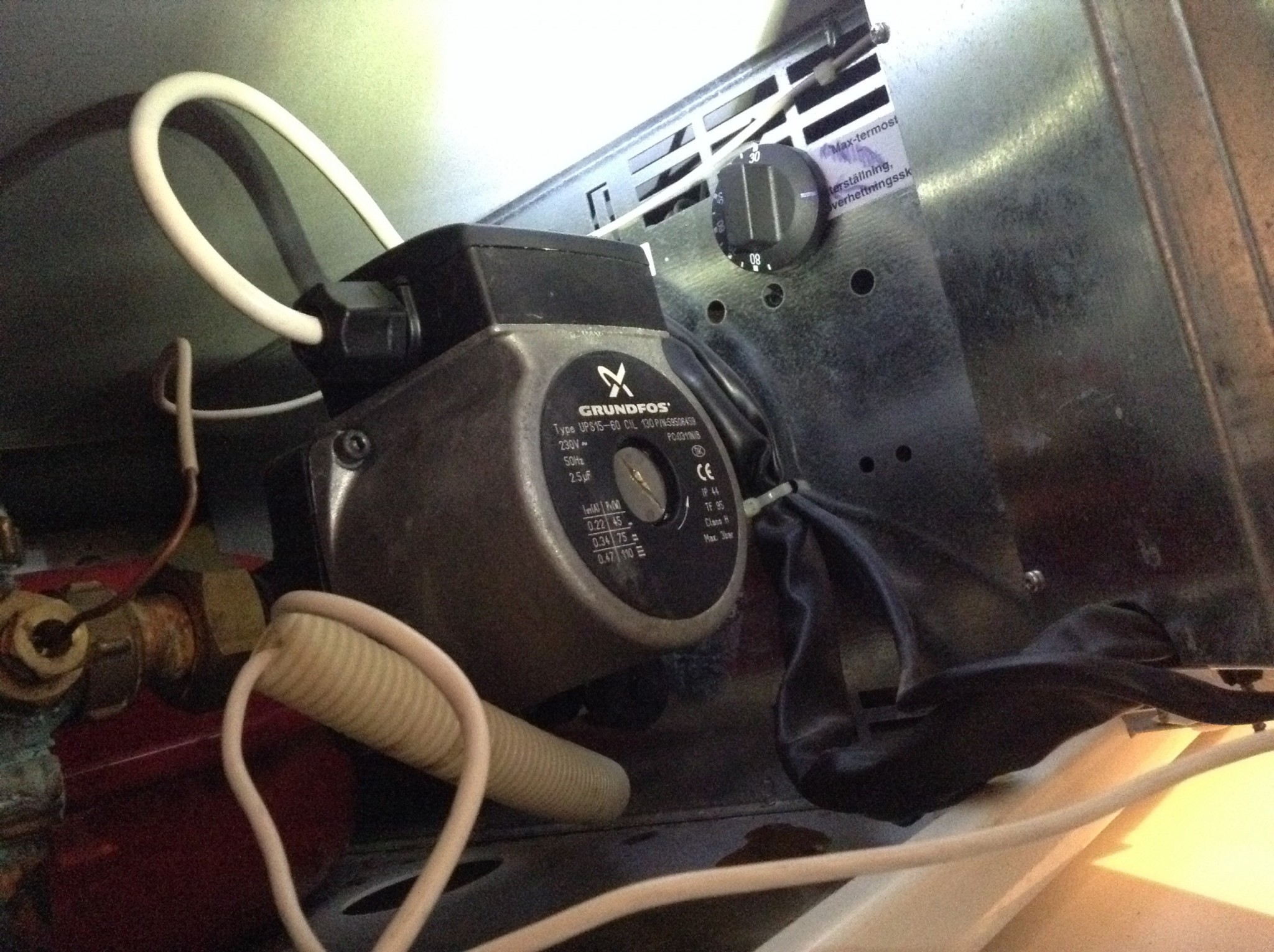

Jag har vattenburen golvvärme och vill ställa in så att vattnet inte blir för varmt, igår var det uppe i 50 grader av någon anledning. Men jag vet inte hur vredet ska stå för önskat val, det framgår inte av manualen. Någon som vet?

Man väljer en låg värmekurva, typ 4-5 för golvvärme i betongplatta, som ger t.ex. 40 °C vid den dimensionerande vinterutetemperaturen.
Tack för svar. Det vi inte fattar är hur man ser på detta vredet vad det är man ställt in då det inte finns någon markering på metallen det sitter på. Är siffran som är uppåt, neråt eller utåt det värde man ställt in?

Önskat val är det som är uppåt.
Man kan testa detta genom att ställa pannan i reservläget för då värmer den upp till det värde man angett med temperaturbegränsaren.
